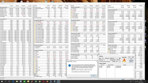

a 90 meg 100 fok feletti hőmérsékletek borzalmasak ha igazak (pl. fura hogy a hwmonitorban a cpu min hőmérséklet 57 fokot mutat)
frissek a szoftverek? tedd fel a hwinfo64-et [link] az tuti jól mér.
ha az is ilyen magas hőmérsékletet mutat akkor rosszul van a hűtő a procin -

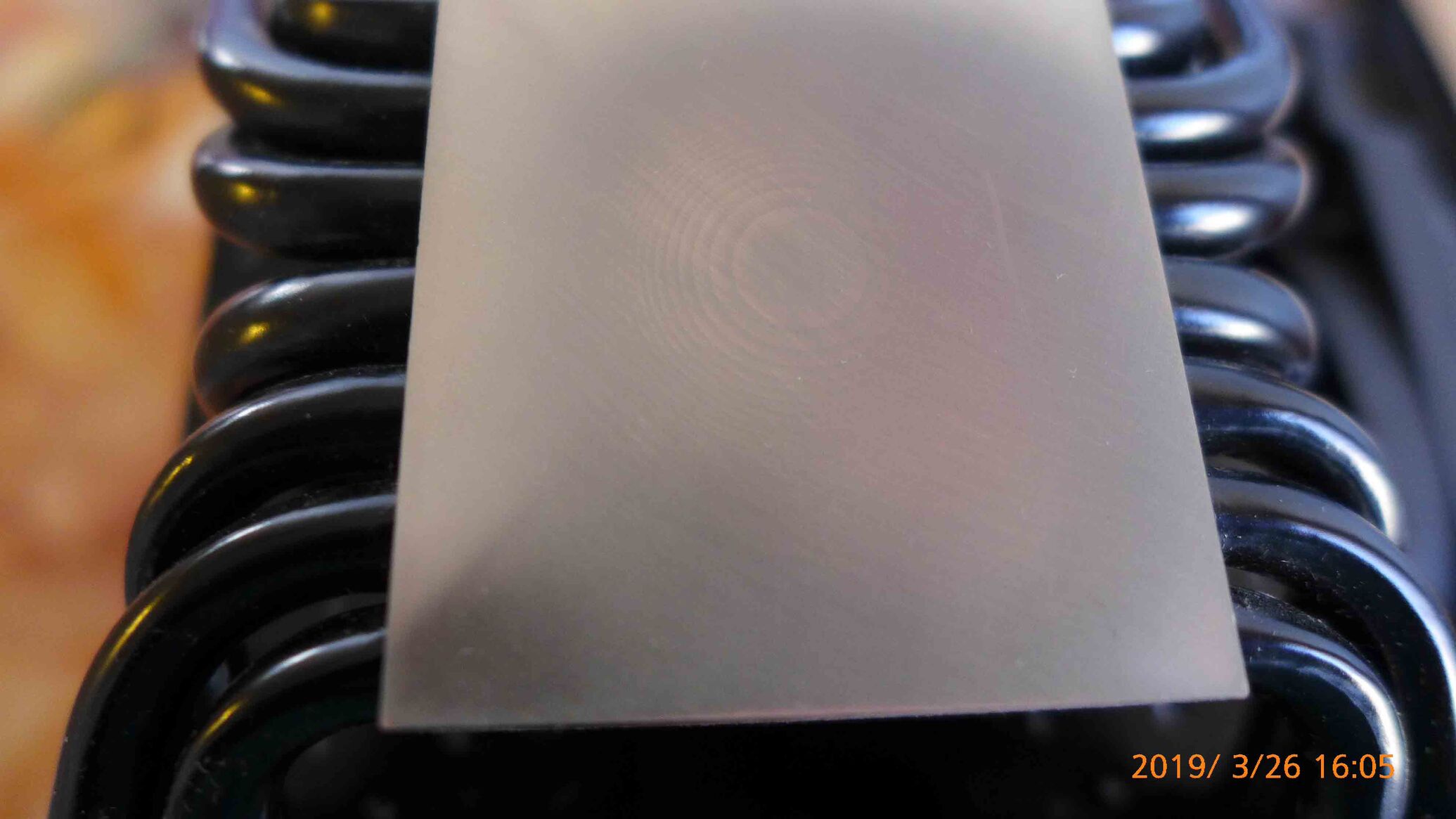

Először is egy sík felület kell. Anélkül neki se állj.
Az üvegestől vettem 30*35 cm-es 5 mm vastag üveget anno vagy 20 éve, azóta is azt használom.
Gyakorlásnak - kezdésnek - 600-as körüli papírt ajánlok, de ha biztos vagy magadban nyugodtan 360-as papírral is kezdhetsz. Persze finoman csiszolva, nem állat módjára rányomva. Aztán 800-as, majd a végén 1000, és 2000-es papír. Látni fogod mennyire lesz alakhelyes (sík), ha az majdnem jó, akkor jön a felület polírozása és a minél finomabb papírra való váltások. Egy darab papír kb 150 Ft, ha mindegyikből veszel kettőt, elégnek kell lennie. Vizet nem használok, a papírt időnként kirázom. ( Pici vízzel és kopott 2000-es papírral kézből tudsz "fényesíteni")
A lényeg, hogy NE billegtesd. Alul fogd meg a hűtőt, benyúlsz a borda és a talp közé, szépen előrefelé tolod. Ha sarkával előre tolod, nem is tud billegni. Tolsz egy kb 10-15-öt és 90 fokot forgatsz a hűtőn, aztán megint 10-15 tolás, aztán forgatás.
Ha körbeértél, utána szemrevételezés, tolómérővel ellenőrzés. Rá fogsz érezni, nem kell atomfizikusnak, vagy forgácsoló szakembernek lenni. Légy türelmes, kb 1-2 óra nyugodt meló.
Ha megnézed a képeket, a Pro4-nek nem a teljes felületét csiszoltam le. A proci kupak is domború picit. "Remegett a kezem", de a procit nem csiszoltam le, mert szeretnék majd váltani, ( így ez majd valamikor lehet eladó lesz, ha....) ha az újabb széria tényleg nagyot villant és reális áron lesz kapható.
A hűtő 2000-es papírral való polírozása után, ha van kedved, tükrösítheted pici pasztával és szivaccsal.
Nem életbevágó, de az már nem nagy meló, főleg ha van hozzá mindened)
( Írj privit, adj telefonszámot, telefonon egyszerűbb, szívesen segítek)Mivel sík és finom felületet kapsz, a hígabb MX4 paszta lesz szerintem a nyerő, az könnyebben kipréselődik és nem fog olyan vastag réteget alkotni.

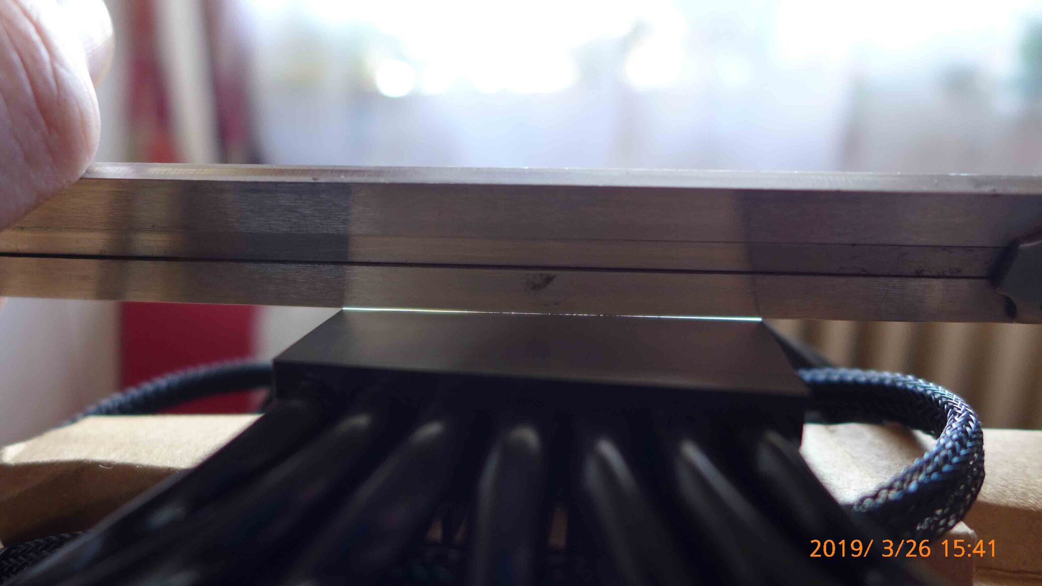

Nekem X nélküli 2700-ason van Dark Rock Pro4 MSI X470 Carbon lapban.
Ha jól emlékszem gyári beállításon ( BIOS) 44 C foknál ( CB20 alatt ) nem is ment feljebb a hőmérséklete.
Ami "jól fűt" az minél magasabb feszültség.
Kb 20-22 C szobában a 4 Ghz-en járatott, 1,285V-on hajtott LLC1--re állított proci és VRM hőfokai itt vannak:
( Chieftec BA-02B-BB totry, 3 db 92 mm Scythe Kama venti 5V-on tol be, 1 db 12 cm+ 1 db 14 cm 800 rpm-en járatott venti szív ki a toronyból, szóval nem egy hű de jól szellőző ház. )
IBT 2 kör maxon

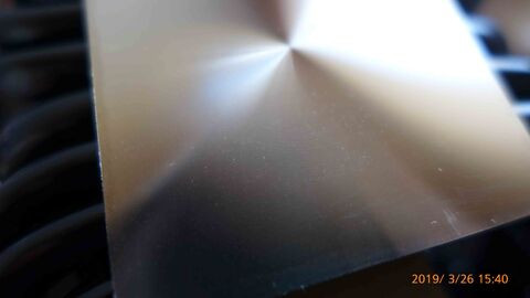

A hűtőre visszatérve pedig a talpa domború, és a megmunkálási ( esztergálási) nyomok rajta vannak, tehát a forgácsolási körökön fekszik fel a procira, a hézagokat a hűtőpaszta tölti ki. Ráadásul a proci is domború, meg a hűtő is. Nem találom a "cikket", ( szerintem tán PH! blog bejegyzés volt) de már más is írt erről.
A lényege, hogy az Intel kupakjai általában picit homorúak, az AMD pedig picit domború. Emiatt a domborúbb talp az Intelnek jobban fekszik.
Alább linkeltem, ha azt visszaolvasod, megérted. Emlékeim szerint még a 486 és a P1,P2 korában nem is foglalkoztam vele, az AMD Thunderbird óta viszont minden hűtőm alját üveglapon+polírpapíron felcsiszolom.
Megéri.Néhány kép:
Tolómérővel nézve a teljesen új Dark Rock Pro4 talpa. Bizony domború...
A forgácsolási ( esztergálás) nyomok:
Amikor elkezded csiszolni, látszik, hogy a közepe kopik, látszanak a forgácsolási nyomok is, ahogy csiszolódnak fel:

Én egy Cooler Masterrel jártam így, pont egy Dark Rock Pro 4-re cseréltem decemberben. Szerencsére ezzel nem volt gondom, de úgy látom, itt is van egy-egy példány, ami rossz. Mikor levettem a cooler mastert, a cpu kupakján látszódott, hogy kb 1/3-ára nem ült ki rendesen a paszta. Újrapasztázva is ugyanez volt, aztán jött a pengés módszer.
fudi2002
garfield545 #13569 üzenetére
Vedd le, hűtőt fordítsd fel és egy pengét tegyél az aljára. Gyanítom olyan domborművet fogsz látni mint mi itt a dunántúlon szoktunk. Hűtőtalp síkba polírozására már rá is kereshetsz. Dark rocknál ez normál sajna...
