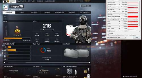

[link] nézd meg az afterburner vram képet - 2050mb-nál járt és ez csak a pici shanghai pálya.
"Use recommended amount of memory for this game is its amount at the rate of about 2 GB of main settings for the quality. For ultra resolution and maximum settings will need to be about three gigabytes of memory."

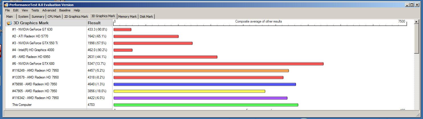

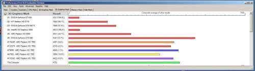

Na és itt a Passmark 3D teszt eredménye. Asus M5A97 R2.0 -s a lap, tehát nem egy csúcslapban van.
