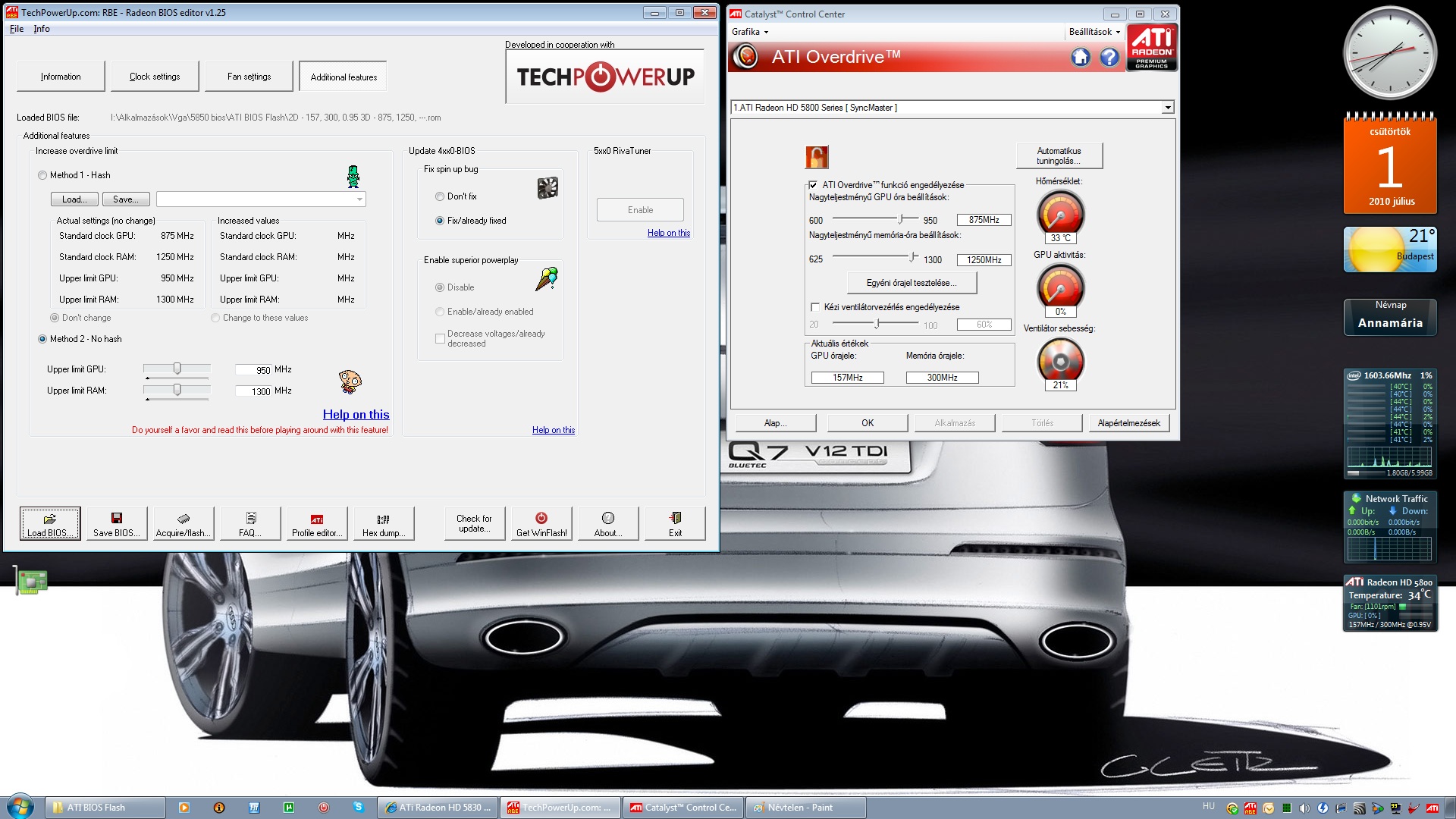

"Eddig bármivel próbáltam 775/1125-nél nem ment feljebb."
Használd az AMD GPU Clock Tool-t, Win7 alatt szépen beállítod a csúszkákkal a kívánt órajelet, és voila!
A GPU feszültségét is állítsd be a 3D értékre, mert alapból a 2D órajelhez tartozó értéket állítaná be amivel rögtön megfagy.Innen lehet letöltheted:
LinkMajd írd meg mennyit megy a kártyád, kiváncsi vagyok!

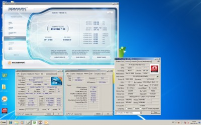

EZ szép kolléga ez igen!!
990-en még nem próbáltam De 1Ghz-en kb 20mp után elkezdett szemetelni. Te is kifogtál egy jól sikerült darabot azért ezekhez az OC karikhoz is nagy szerencse kell.
