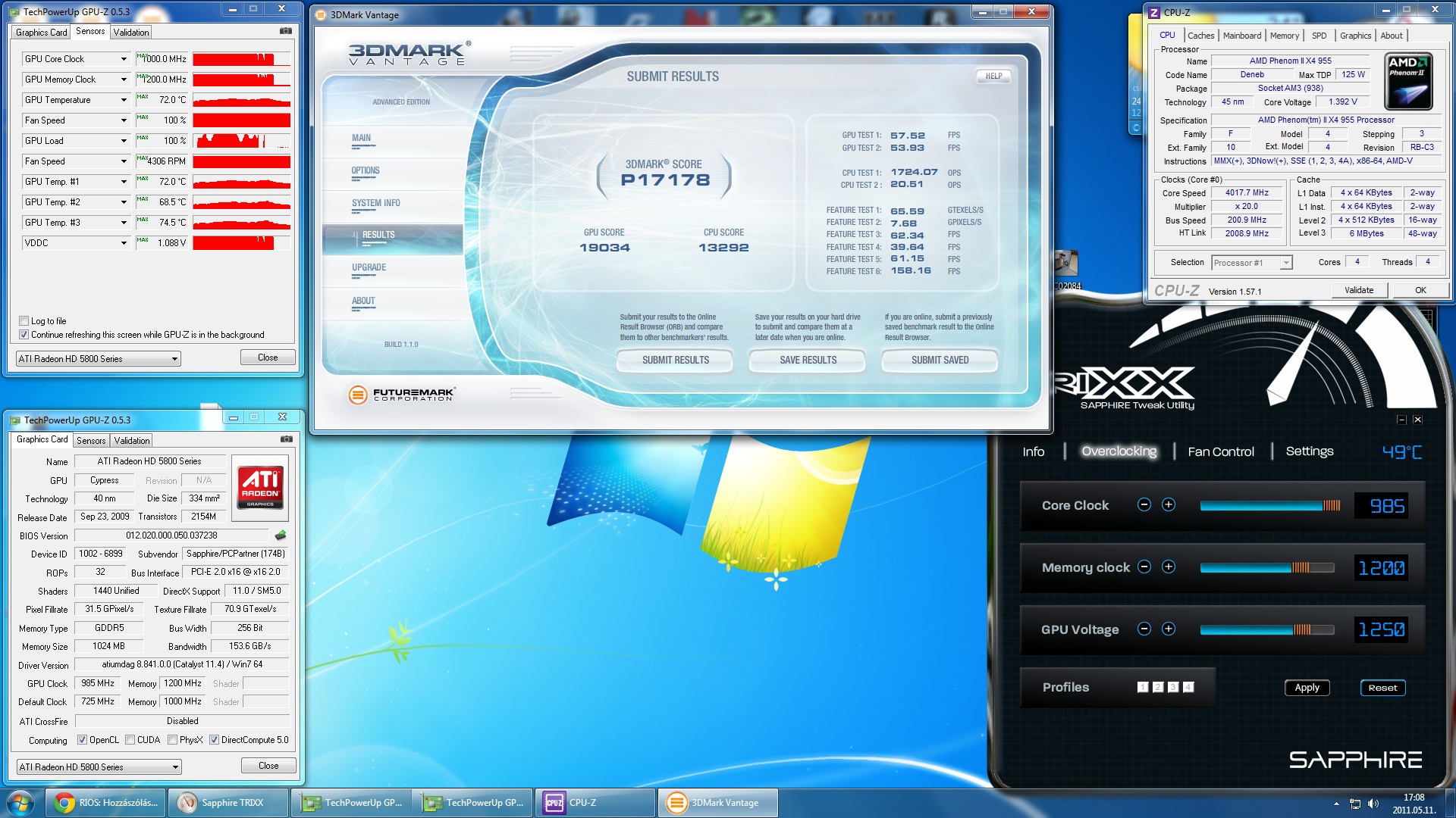

Megvoltak az első körök, ventiprofil átírva, tök korrekt. 20-50%-ig beskálázva, idle teljesen néma, 15 perc eksztrém fánkolás után 65°C volt a plafon.
Alapfeszem viszont kifejezetten alacsony az eddig hallottakhoz képest, 1.1V.
Megnézem majd a tuningot is, ha teszek a VRMre bordát..addig inkább nem.A teljesítmény több, mint jó, totál alapon a gép megugrotta a 16kt (Vantage)..
Egy zavaró dolog, hogy az SSC marketingbullshitnek bizonyult, picit cicereg.További tapasztalatok / eredmények várhatók, amint lesz időm (7vége talán)..

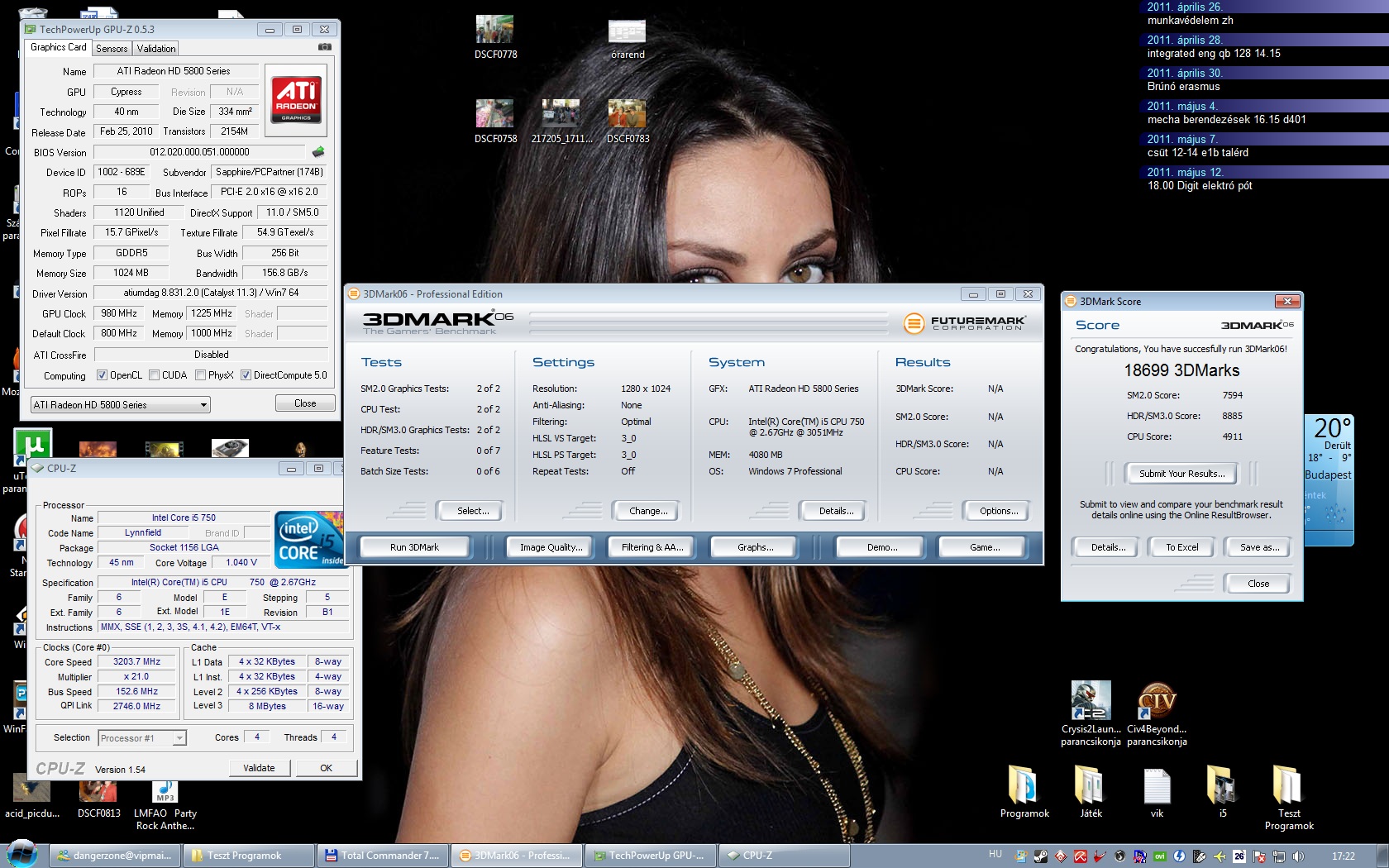

Ha kíváncsi(ak) vagy(tok) tesztekre csak keressetek rá a H.SZ. -eimre teszteltem már sokat 5850(CFX) és i5 és i7 el is!
de egy kis ízelítő!
5850.CFX kicsit vissza fogottabb 825/1100MHz
Speed(R) : MSi TF2 meg egy rakat fos én semmi pénzért nem vennék olyat
amit írtál (900/1125MHz) sz.tem csak álom lesz vele!

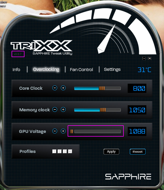

Igen VRM mindég elírom a 2.berűt
nagy valószínűséggel lesz hozzá szoftver is majd (Frissebb TriXX vagy Afterburner) Mert i2c buszos a fesz szabályzója! a legfrissebb AIDA64.már tudja monitorozni is GPU-Feszültség, Áramerősség, és a Bemenő 12.v os feszt is
sajnos még a GPU-Z sem ismeri rendesen a kártyát! Mivel BIOS-ba vissza vettem a 2D-s feszt 0,95.ről 0,875.re de továbbra is 0,95.öt mutat AIDA64.már a valós értéket mutatja!
