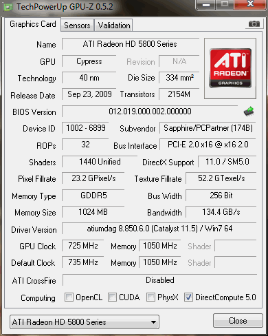

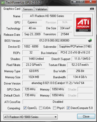

Ma érdekes dolgot vettem észre.Sapphire vapor-x karim van aminek a gyári óra jele 735 mhz,viszont az enyém csak 725 mhz-n jár.Mivel használtan vettem megkérdeztem az előző tulajt hogy piszkálta-e.ő azt mondta hogy nem.Bele is törődtem hogy ez egy lökött kártya meg amúgy se nagy durranás az a 10 mhz.De ma mikor a catalyst-et frissítettem meglepődve vettem észre hogy 735 mhz-n megy.Ez az állapot csak addig tart míg nincs feltelepítve catalyst,mitől lehet ez?Valaki esetleg tud rá magyarázatot?

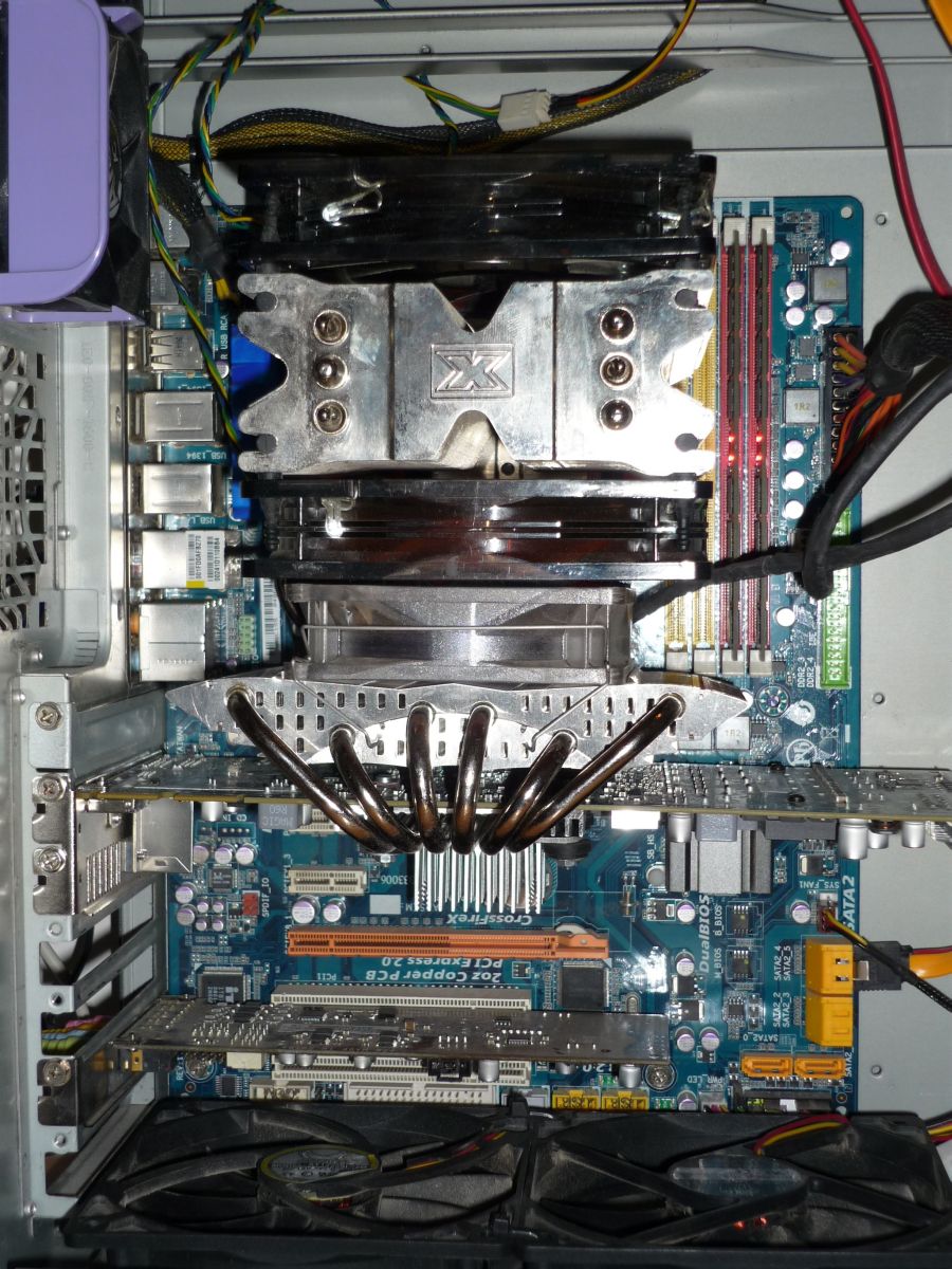

Igen úgy raktam fel hogy a kari tetején van a hűtő borda.A procimat egy Xigmatek Balder hűti és mivel 2 ventivel használom azt is így épp hogy befért a 9 cm-es venti a proci hűtő alá.Viszont így majdcsak egy hűtő blokkot képez az egész cucc és elég hatékonyan működik.A procim X4B55 és alapban 26-28 fokos a video kari pedig 31-29-31 fokos.

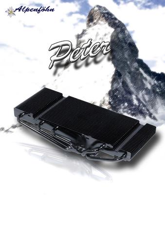

Na jó kicsit tuningolt a Thermalrightom mivel csak HR-03 plust tudtam szerezni .
Kivágtam egy rozsdamentes négyzetet abba kifúrtam az 53*53-as lyuktávolságot és ráragasztottam hővezető ragasztóval egy 4*4 cm-es magas bordás aluminium chipszet hűtőt és ez lett a hűtő felfogatása.
Így a hűtőborda maga a kari fölött van egy 9 cm-es ventivel, a vrm-en maradt a gyári borda,a ramok sünit kaptak és ezek hőmérsékletére 2 db 12 cm-es venti vigyáz amik a házam alján vannak.
Az AC S1-et leszedtem vagy háromszor ,megnéztem nem tartja e fel valami,újra pasztáztam,de bizony a hőmérséklet mindíg ugyanannyi volt. -

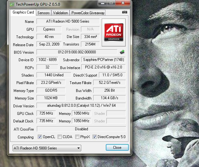

Mint fentebb már írtam felraktam egy AC S1 rev2 hűtőt a karimra,a vrm bordát rajta hagytam a gyárit mert az nagyobb is mint a hűtőhöz járó borda.A ram sünik is fent vannak.Az AIDA64 -el nézem a hőfokokat,az első 2 vagyis a GPU dióda /DispIO/ és a GPU dióda /MemIO/ nagyjából rendben vannak. Furmark alatt érik el az 55-60 fokot. De a GPU dióda /Árnyaló/ sokkal jobban melegszik a másik kettőnél és sokkal gyorsabban is.Hamar felszalad 70 fokig illetve még tovább.Ez normális??
A kari gyárilag húzott verzió ,735 mhz-n kellene neki menni de csak 725-ön megy a ramok pedig a húzott verzióhoz igazított 1050 mhz-en.A volt tulaj szerint a bios nem volt piszkálva én meg nem szoktam piszkálni.Esetleg ez a dolog nem játszhat közre a melegedésnél?
