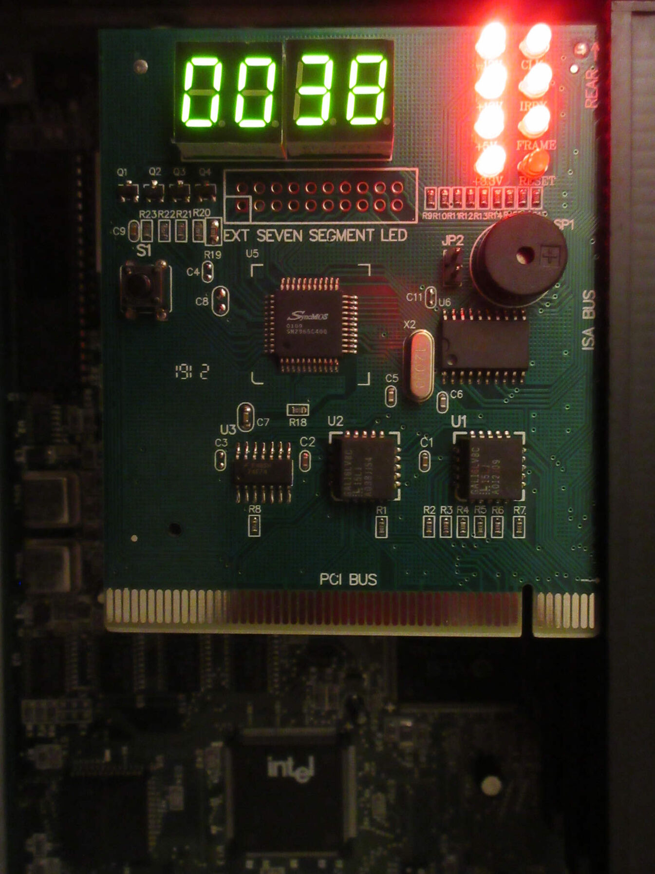

Mire kell figyelni?

Egy különbség eszembe jutott: ISA-n 3.3V-ot nem tudsz mérni, viszont világít a LED akkor is ha nincs, ez csak PCI slotban megy rendesen.
2010-ben munkahelyemen csak PCI post kártya volt, ugyanezt tudta, csak ezt ISA-ba is teheted. -

Ugyan nem tőlem kérdezted de nagy segítség volt nekem nagyon sokszor.
Minimum 20 éve használok ilyet, de szerintem még régebb óta.
Amikor javítással is próbálkoztam, sok gyógyulásban segített.
A lényege hogy
- vagy nem csinál semmit, áll 00-n, ekkor nem indul a lap
- vagy megy de megáll valahol, ez megmondja hogy minél hasal el az indulás.
Pl. Dx az a vga, Cx az a ram.
Volt pár olyan lap (és van is) ahol megáll valahol de gőzöm sincs sok net túrás után sem hogy mi a gond.
00: el se indul a lap, ha meg mocorog a kijelzés akkor alapvetően látja a procit, indul a bios, csinál valamit.
Tehát ad egy irányt a hibakeresésnek.

Van PCI csatija is, meg alaplapi tüskesorra dugható része is, utóbbiak több eredményt adtak (a PCI része ugyanúgy használható mint a hagyományos PCI tesztkártyák), de ha nincs PCI a lapon, a tüskesoros vagy különösen a PCIe nálam használhatatlan.
Mindez igaz hibátlan lapra is, ahol nem azért nem megy iugye mert tényleg nem megy a lap, hanem mert nem tudja megmutatni a post kódokat... -

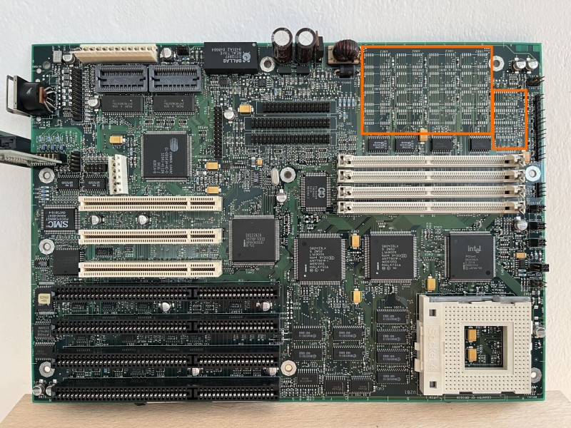

Ezek a betöltetlen helyek mire vannak a nyákon? Első blikkre azt mondanám, hogy még egy rakat cache... de akkor meg nagyon furi, hogy teljesen más a pinout, mint ami a socket mellett van.
(Ja meg hát az is egy érdekes dizájn, hogy az áteresztő stabi TO220 höleadó oldalával ilyen passzentosan ráfekszik az elkóra...
