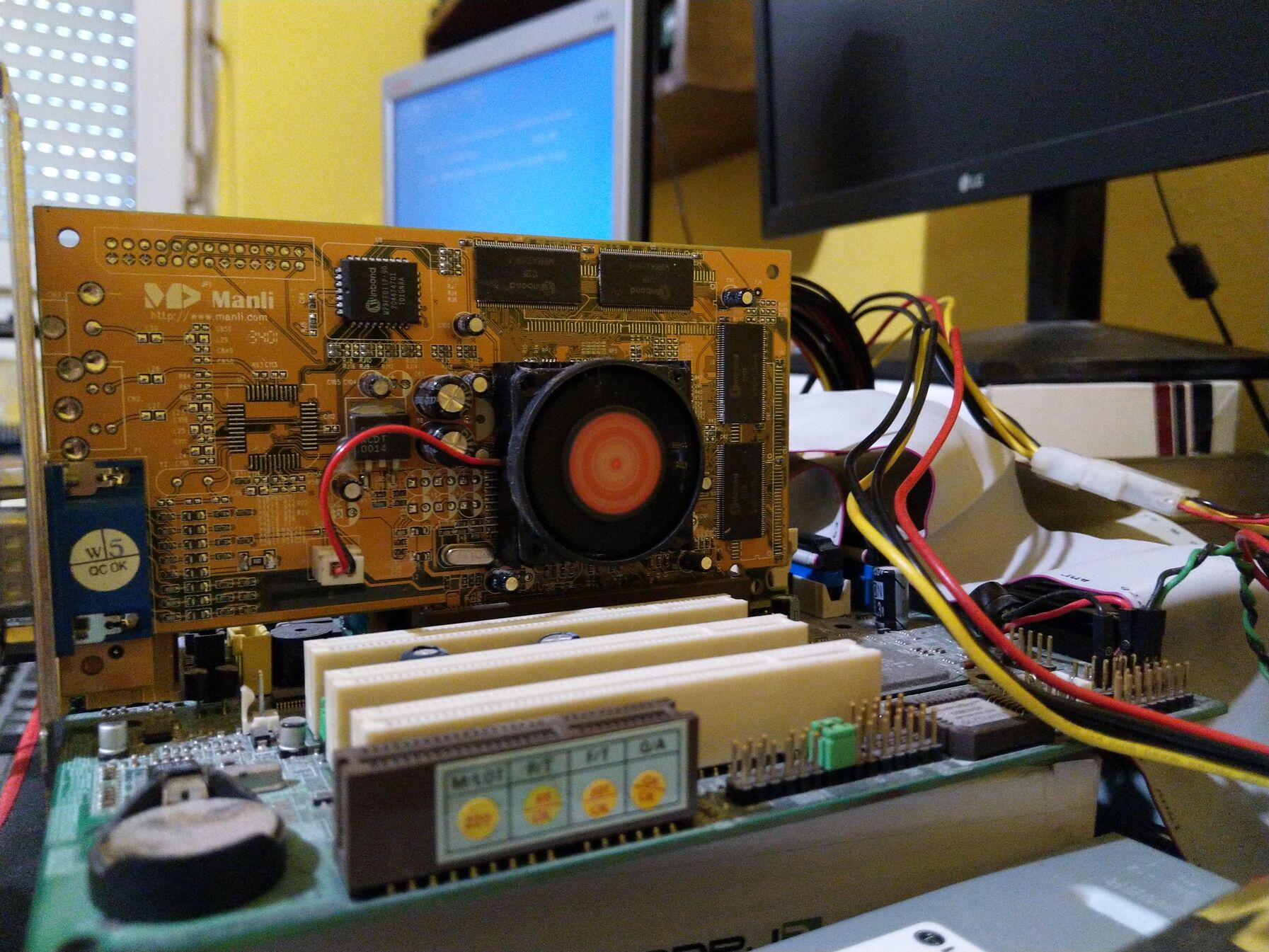

Gagyi MX400-at tesztelek éppen. XP alatt már lemérve, most telepítem a Win2k-t.
Ha jól emlékszem, 500 és 600 Ft között vettem, 128 bites, 32 MB-os. 200/166, ahogy illik. A gyárilag tuningos -200/200-as- ASUS nagyon leveri.
