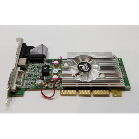

Nekem van 128 bites RV350-es low profile karim, csak azt FireGL T2-64S-nek hívják.
10807 pont alapon.
Ami hétköznapibb, abból meg esetleg a -szintén 64 bites- Geforce 6200-ast lenne érdemes beszerezned, ha kicsivel gyorsabbat szeretnél. Bár gyenge procihoz -P4 2.0 NW- nincs túl sok értelme.

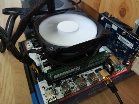

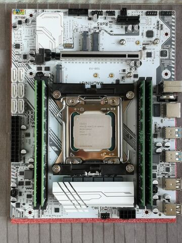

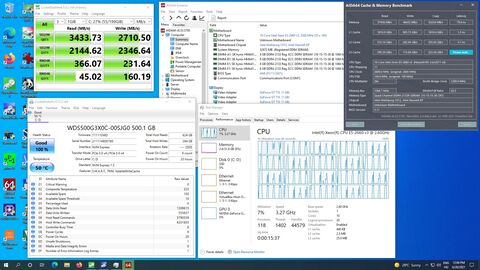

Szépen sorban a videóban feltárt problémák:
-SMART FAN not working. Na ez működik. Manuálisan 0 és 100% között állítható a FAN RPM. A CPU beépített és a pontatlan alaplapi CPU szenzor alapján is megy.-USB 3.0 not connected properly. Ezzel sincs semmi problémám. Nagyon alaposan végigdugtam minden portot. Külső USB 3.0 házba tett SATA SSD-vel. USB 3.0 SD olvasóval. Külső USB 3.0 SATA dokkolóval. Egyszerre mind a hárommal. Másoltam köztük (100GB könyvtárat, volt benne 10GB olyan, amiben 144ezer db kis file van), miközben a belső SATA portos és az NVME SSD-ről is másolgattam. Végén nem volt checksum eltérés....
Simán elhiszem, hogy nála probléma volt, mert több más lapnál is jelezte. Ami közös: samsung SSD-je amivel tesztel. Talán az érzékeny az USB táp pillanatnyi beesésre, talán túl is terheli a 0.9A-t, amit az USB 3.0 portnak ki kell tudnia adnia. Ránézésre is hosszú vékony kábelt használ.-PCIe x1-be dugott graphics card not working. Na ezt sem cáfolni, sem megerősíteni nem tudom. USB 3.0 kártyát felismer. Megy. Ide egyébként majd soros portot akarok tenni, vagy ha működik a header beforrasztás után az alaplapi RS232, akkor pedig egy másodlagos LAN kártyát.
-Sleep mode csak félig működik, legacy módban nem ébred fel. Na ezt se tapasztaltam. Legacy módban használom, felébred 1mp után és 12 óra után is.
-BIOS turbó unlock, passz nem próbáltam, nem is fogom. 10-15% órajel miatt (3.3GHz vs 2.9) nem izgat, amikor alapból is negyede idő alatt fordítja a projektet, mint az a gép, amit vált.
-ECC mode szerinte működik. Szerintem meg nem.
Hiába engedélyezem, akkor is csak ECC supported, disabled. Viszont csont nélkül ment Desktop és ECC Reg. RAM-al is. Utóbbi mellett maradtam, kevesebb pénzért 2x annyit kaptam, ráadásul Quad channel lett.
-VRM melegedés. Ezt én is tapasztaltam. 10 mag / 20 szál Prime95 AVX2 terhelésnél (210W fogyasztás a falból kezdett szaga lenni, talán a rózsaszín polifoam alulról is hőszigetelte. AIDA64 stressz teszttel (160W) már úgy mertem hagyni.
A Wraith Prism hűtőhöz készült egy 3D nyomtatott adapter:
Aztán inkább egy olyan low profile hűtőt kapott, ami a VRM-et + RAM-ot is hűti:
Egyéb:
NVME boot legacy módban is működik.
Jól drótozták be a PCIe gen3 x4-et:
