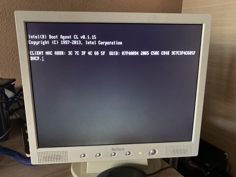

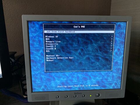

Mindíg meg akartam tanulni hogyan kell beállítani a háló-bootot. Rengeteget használtam a cégnél, aztán kérdezgettem pár embert hogy ezt hogyan kell kivitelezni...de csak annyit mondtak hogy menjek fel az IT- be, ott állítólag van egy ember aki ismeri ezt, kérdezzem meg tőle
Tervezem hogy kivezetem a próbapadhoz a hálókábelt a szolgáltatói routerről, aztán oda is teszek egy jobbfajta routert, hogy legyen közvetlen kábelkapcsolat és wifi is, de ugye a háló-boot is jól jönne, ha meg tudnám csinálni. -
envagyok
Taníts mester, kérlek
Asus ac68u routerem van 2db, egyik master+dhcp szerver, a másik mesh. Usb stb van rajta, a firmware merlin.
Ezenkívül van egy synologys hp microserverem, azon is sok minden megoldható.Mi a teendő, ha szeretnék egy isa és egy pci hálókártyát, amivel szeretnék bootolni akár egy 286-osról (gondolom xt nem fog menni)?
Hogyan és melyik eszközön csináljak boot állományt?
Igazából ami jól jönne: memtest, a h. detection tool, dos partícionáló stb programokkal driverek, initek, stb, hozzáférés a játékokhoz, windows xpHa bootolok hálózatról, azt milyen meghajtónak látja?
És a gépben lévőket?
Mondjuk ha dost indítok, akkor tudok indítani dos telepítőt, akár több verzióból, ami felmegy a helyi meghajtóra, majd nc-vel felmásolhatom a szükséges fileokat?
A bootolható partícióra hogyan kell további fileokat befűzni, ha eszembe jut még valami?A windows xp elindul mindenfélre rendszeren?
Ilyenkor hogyan megy ez? Betölt, és telepíti a hardvereket, majd restart után fog rendesen működni?Mit meg nem tennék egy ilyenért
Hálókártya pxe Bios file-t lehet dos alól flashelni?
Milyen isa és pci kártyák a legjobbak?
Egyszerre több gép is használhatja? -
Czo
A bootolas "tobb" alkatreszbol tevodik ossze. BIOS-hoz BIOS Extension, EFI-hez EFI Network Stack es Network Drvier kell. Az alaplapi UEFI implementaciok altalaban szoktak tartalmazni a network stacket. Ha a halokartya integralt, akkor jo 15 eve kb, a kartyahoz valo BIOS extension, illetve UEFI-nel a network driver az benne van az alaplap flash chipben. Tehat, lenyegeben az ez elotti karyakhoz kell a BIOS extension. Ezt vagy a halokartya gyartotol, vagy 3rd party forrasbol szerzed be, ilyen 3rd party forras az ipxe/gpxe projekt (en pl pont azzal szorakozok, hogy a P1-es Thinkpadem nem tud a PCMCIA halokartyarol bootolni, de tud floppyrol, ezert probalok floppyra osszehozni PCMCIA stacket es halokartyadrivert, hogy floppyrol betoltve a 20-30 kByte meretu bootreszt, a maradekot mar halokartyarol tegye. az ipxe/gpxeben nincs ehhez tamogatas).
Ha megvan a boot "rom", akkor mar csak el kell inditani, es az osszeszedett bootolasi methodusnak megfelelo szervereket kell osszerakni. En PXE-t hasznalok, ehhez a PXE-hez ad romokat a gpxe/ipxe projekt is.
PXE-nel DHCP szerverre van szukseg, ami adott DHCP opcionak dolgokat kuld (a DHCP nem csak IP beallitasokat tud adni, hanem "kulcs - ertek" tipusu valaszcsomagokat kapnak a DHCP kerdezok, ezeknek egy resze az IP beallitas, de osszesen 255 fajta mas opciot is adhat). Ilyen opcio peldaul az, ami megmondja, hogy hol a TFTP boot szerver illetve, hogy mit kell rola betolteni.
Igy maris eljutottunk oda, hogy a gep halozatrol betolti a cuccot. Nekem az OpenWRT-s router az, ami ezeket a speci DHCP opciokat kuldi (a beepitett DHCP szerver kepes ra), illetve, a TFTP szerver is ezen van (van beledugva egy 128 gigas pendrive, arra felmasolva dostol, Win NT-n at, Windows XP-n keresztul, Linuxoktol kezdve, minden ami kellhet). A Linuxok es Windowsok bootolasahoz SMB es sima FTP is van a routeren, pont azert, hogy semmi extra gep ne kelljen, csak es kizarolag a router.
Ezek utan lehet tovabb trukkozni, pl. a SYSLINUX csomagban talalhato PXELINUX nevu cuccal, amivel menut lehet tolni a boot kepernyo elejere, igy valaszthatova vallnak az inditando operacios rendszerek.

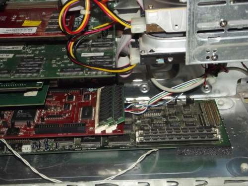

486-os laptopomban integrált 8MB FPM RAM mellett nem kezeli az EDO-t [link] ,
de Czo leírása szerint [link] forrasztással átalakítottam a második memória modult is.
Czo: próbáltam az ónpacás megoldást, de ahhoz sosem voltam elég ügyes, így maradt a kis átkötés vezetékkel: [kép]
Ismét nagyon szépen köszönöm a segítséget!Megérte megcsinálni + 2x16 MB memóriáért. Megjegyzem soha nem volt 16 MB-nál több RAM-om asztali 486-os gépben sem, szóval 20 évvel később most már van 40 MB :)
A sok memória miatt kicsit lassú a boot memória teszt... 24 MB-ot még egész jó idő alatt leszámolt, 40 MB már kicsit sokáig tart, ebből úgy érzem nem átlag mennyiség :)
Checkit le sem tudja tesztelni, 24 MB-al még bologul, de 40-el már nem, helyből "out of memory" - így gondolom 32 MB-ig kezeli ez a tesztprogram. Norton Diagnostic sikeresen végig ellenőrizte és a memtest is.

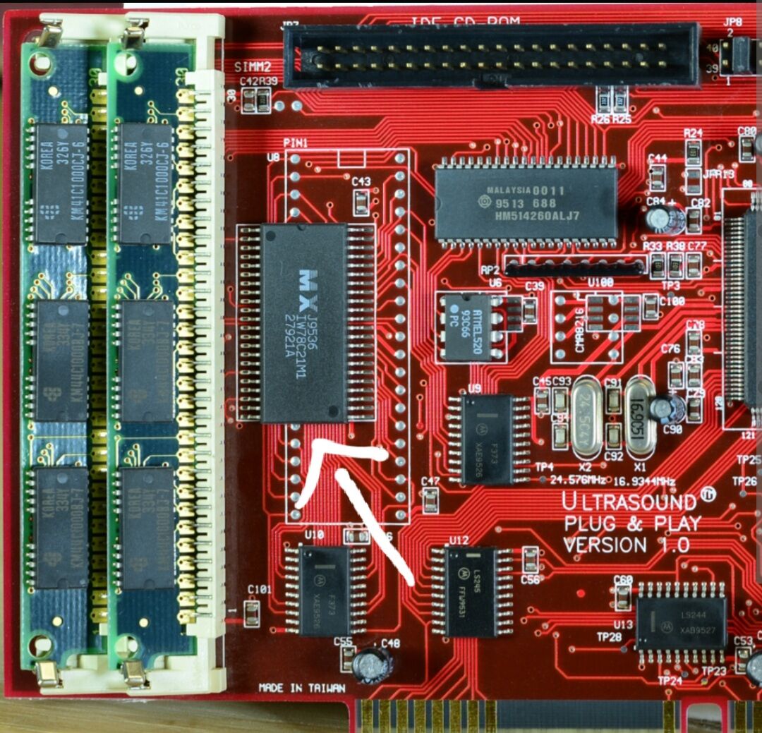

A regiszter a GF1-ben van, nem sok köze van a RAM-hoz, pont a DMA lehet a megoldás. A várakozást normális ember nem busz ciklushoz kötötte, de még csak nem is "legyen benne 5 NOP, azt az majd elég lesz" módon oldotta meg. Na jó ez utóbbit visszaszívom, sok szoftverben így van, de ezen nem lassít érdemben az ISA busz-nál beállított IO WS. Viszont a DMA már okozhat gondot és lehet, hogy pont ott van a kutya elásva, hogy amikor átviszi a PC a saját memóriájából a GUS RAM-jába a mintákat, akkor azoknál pár bit nem éppen jól megy át. Ha meg direktben a DA-ra megy a DMA, akkor is lehet ugyanez a gond.
arn
az elejen asszem en is cserelgettem ramokat, mert engem is megszivatott, azt hittem a kartya/ram rossz - de a ram sebessege szvsz a gf1 kepessegeihez igazodik. normalisan belott isaval nem volt gondom.
majd megnezem esetleg bx6 vs p3b dolgot (regen bf6om volt, sot az epoxal sem volt ilyen gond, mint utolso isas lapomnal az 1400as tb procival), asus inteles lapokban allitgatni kell, hogy regebbi isas kartyak mukodjenek. de igy se szazas, az sbpro2 nem mukodott p3ban, ahol az sb16 mar igen. regebbi lapban egyikkel sincs semmi problema.
arn
Lehet a timingokkal jatszani a lapokban, vmelyiknel megoldja a problemat, de osszessegeben elofordulhatnak gondok. Mmxnel ujabb gepbe mar pnpt tettem, azokkal nincs ilyen gond.
De ez minden isas kartyat erint, es eleg valtozatos problemak lehetnek - blasternel pl lehet az fm nem megy rendesen, vagy nem detektalja a kartyat.
Meg gyarto fuggo is, pl abitnal en anno nem allitgattam semmit, siman ment a regi kartyakkal a p3 is, retrozni most asus lapokat hasznalok tobbnyire, itt meg az mmx is problemazik mar.
Itt a hanggal kapcsolatos problemak jelentos resze ezzel fugg ossze: [link]
A fate of atlantist jatszottam en 1000es p3on is sb16ttal. Ugy remlik a 8bit recoveryt kellett feltolni, es utana mukodott.
envagyok
Érdekes, hogy azok a Goldstarok nemhogy memteszten buknak, de nem is látja a memteszt
2 kártyába is beraktam őket.
Akkor marad szépen a párban próbálgatás, hogy kiderüljön melyik nem jó, a hibások helyett meg régi vga-ból keressek 256k 4 bitest?
A ramok hova vennak bekötve?
Egy vezérlőbe vagy a gf1 chipbe?
Azon is gondolkodtam, hogy nem e kontaktos a gf1 socket. -

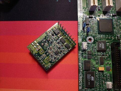

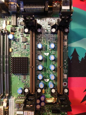

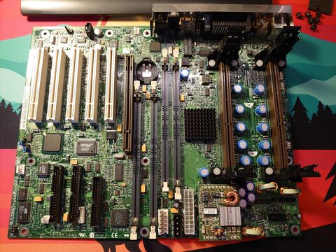

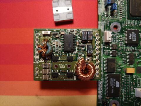

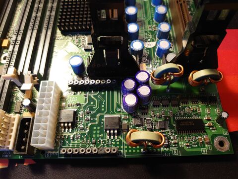

Épp tegnap este próbáltam rendbe szedni egy 423-as lapot, és ha már a lap, akkor a Powerleap átalakító tápkábelét is.
Végül ezzel volt a legkevesebb gond, ki volt szakadva a gnd, ezt vissza tudtam kötni, a lappal már kevésbé vagyok szerencsés.
TH7-Raid az áldozat, áll vagy 8-9 éve, ezt egy post: 0,0-val díjazza. Ami, ha megnézem a manualt nem szerepel benne, csak újabb lapok leírásában találni meg. A következőt jelenti, nagyvonalakban, a lap kész a BIOS betoltésére, a folyamat mégis megakadt. CMOS reset a felajánlott megoldás, ha ez nem segít, vigyem vissza a kereskedőnek és kérjek másikat,.mert a lap halott. Örülök.
Nagyon kemény, hogy négy helyen kell betápot adni neki, hogy egyáltalán be lehessen kapcsolni.Futok vele még egy kört ma délután, hátha a tápokat, és a kontaktokat át mozgatva életre bírom hívni. Minden felpörög, minden led világít, viszont nem csinál semmit egyelőre.
czundermák
Persze.
Teljesen meztelenül is próbáltam indítani, még a ventiket is lehúztam róla.
Hátlapi csatikat is átnéztem.
Vizuálisan tényleg újszerű a lap, a komponenseit kellene kiméregetni, ha értenék hozzá /lennének műszereim.
(Ha valaki Budapesten vállal magas színvonalon ilyet, vagy tud olyanról, aki fel tudná támasztani, ne tartsa magában, hajlandó vagyok rálocsolni egy kis manit, de ennek a szépségnek élnie KELL) -
Nem volt időm még behatóbban foglalkozni a géppel, szombaton hoztam el, vasárnap családi event volt, a héten meg sötétben fogok hazaérni, de hétvégén megkeresem a multimétert, és kiveszem a lapot is közelebből szemrevételezni.
A gép kívül elég koszos, belül viszont teljesen pormentes, a ventiket is beleértve, a lap is olyan, mintha új lenne, nagyon sajnálnám, ha az lenne kuka.

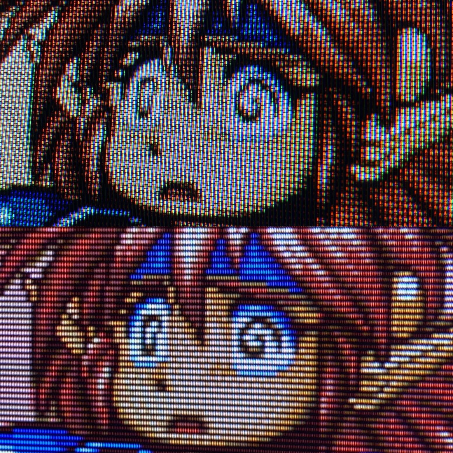

Mert meg az lcd is jobb kepet ad, van is egy 20as ips, 4:3as arannyal erre, ott legalabb nem csikos, ha mar pixeles
majd lehet egyszer veszek vmi korabbi trinitron 15oset, aztan megnezem. Oszinten szolva a csikok jobban zavarnak, mint a pixelek. Egyszeruen nem ilyen volt regen nalam, a hi/truecolor elotti fake modu demok neztek ki hasonloan.
arn
Anno nekem is volt 21es trinitron, de mar a winxp korszakban, igy nem volt meg, hogy ennyire rossz a trinitron doshoz. Pixeles, csikos, igy amit vettem 19es flat sonyt, eleg csalodas volt.
Vettem egy 14es shadow mask lgt is, de lehet az arany kozeput a 17es shadow mask lenne 96/97 kornyekerol, amivel jo a dos, de ok a win98 is.

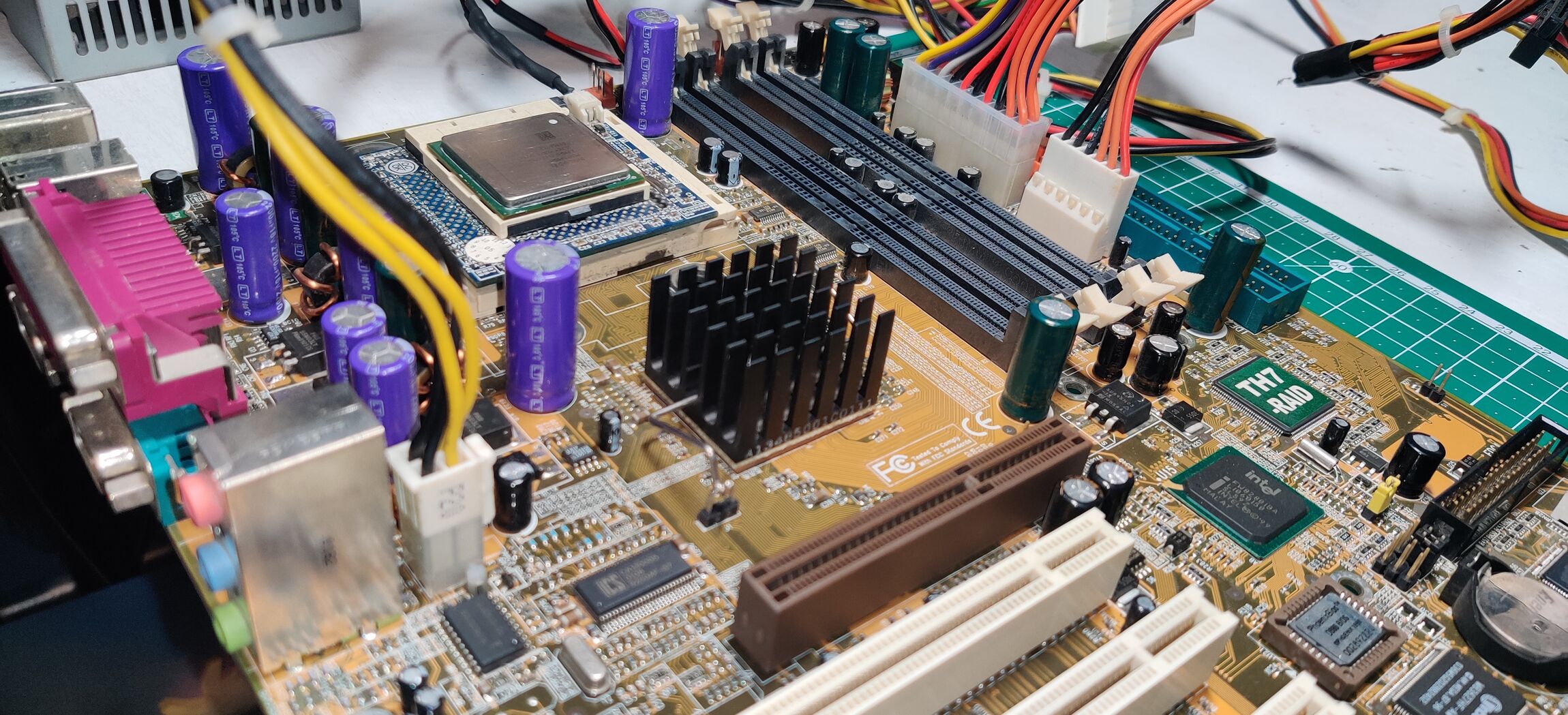

Nekem is kellemes csalódás ez a VIA Apollo Pro 133T chipset.
A lap is megette a 320GB-s HDD-t.
1.4GHz/512kB/1.45V Tua P3-t kezeli.
1.5GB RAM-ot is.
ISA is van. Bár ez nem tudom, hogy mennyire fullos (DMA), de az Adaptec SCSI kártya működik benne, végülis az is DMA-zik.
Sebességben se rosszabb, mint a TUSL2C.
Az egyik ATI Radeon 9800PRO-t pattintottam bele tesztelésre. Eddig jónak tűnik (AUTO AGP comp értékkel is és 3db ECC RAM-al). -

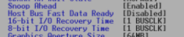

Valahogy a RAM-ok számával is összefüggésben van a 3DMark stabilitása.
3db 512MB-s ECC SDRAM-al érkezett az alaplap. Az előző gazdája Win7-el használta és egy HD3850 volt benne. Elhiszem neki, hogy stabilan működött.Én XP-vel és TI4200-al próbáltam.
1db RAM-al stabil
2db RAM-al úgy tudtam stabillázálni, hogy vagy a Fast Write-ot tiltottam, vagy a Comp. value-t állítottam.
3db RAM-al már újra előjött az instabilitás (3DMark loop közben hirtelen restart), de ezen látszólag nem segít a Fast Write letiltása és a Comp. value se (igaz nem próbáltam végig) csak CB -> D3 -> DA értékekkel.A 3db RAM Prime95 és memtest stabil. Nincs overclock, a CL3 3 3 6 be van tartva.
A 4in1 driver felrakása óta annyi változott, hogy sokkal ritkábban restartol. Olyan 10-20 kört után. Innentől kezdve ez már nekem nem móka. Még megpróbálom egy másik GPU-val, hátha.

Nagyon szépen köszönöm a segítséget! Forrasztással átalakítottam kezdetnek az egyik memória modult, mindegyik OE GND-re volt kötve, szóval mind a 8 IC-nél felemeltem a lábat és összekötöttem CAS-al. Sikerült szépen, itt az eredmény [kép], itt pedig a teszt: [kép]
384 KB-ot ezelőtt is lefoglalt valamire a gép... ez a 640 KB maradéka az 1 MB-ból.
A gép HDD-vel bootol is, de ekkor még nem volt bent, ennél a laptopnál oldalra kihúzható, HDD nem mindig pörög fel csak ha hetente kihúzom meg vissza, sajnos nem segít hosszú távra a kontakt tisztítás sem, így megy már 20 éve... vettem hozzá IDE to CF adaptert meg CF kártyát majd kipróbálom.
Megérte megcsinálni +16 MB memóriáért, eddig a fele volt és van még egy modulom, kipróbáltam mindkettő slotban megy, szóval majd azt is megcsinálom. Megjegyzem soha nem volt 16 MB-nál több ramom asztali 486-os gépben sem, szóval 20 évvel később most már van :)Mindenkit csak biztatni tudok az EDO RAM átalakításában FPM szerű működésűre!
