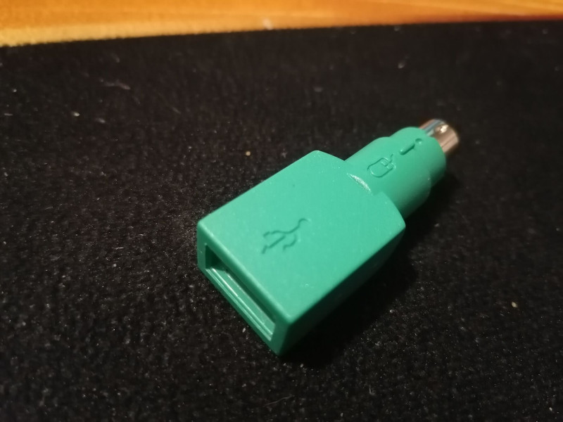

Necroware körbejárta a témát. Érdemes megnézni a videót róla.
Szerinte is csak az átmeneteknél volt hogy támogatták a régit és az újat(com-ps2 és ps2-usb)
Az adaptere viszont átalakítja a régi com módra a ps2-őt, amiben egy ps2/usb egér már működhet, így meglehet a com to usb -
Vladi
egyszer láttam erről egy videót, de már nem nagyom emlékszem. Valami olyan a lényeg, hogy a ps2 egerek első szériái még tudták a serial protokollt, hogy tudjad használni - oda - vissza. Aztán ps2 - usb v áltásnál is volt ilyen.
Ezeknél használatod az adaptert. Talán olyan is volt, ami mindhármat tudja, de nem biztos. -

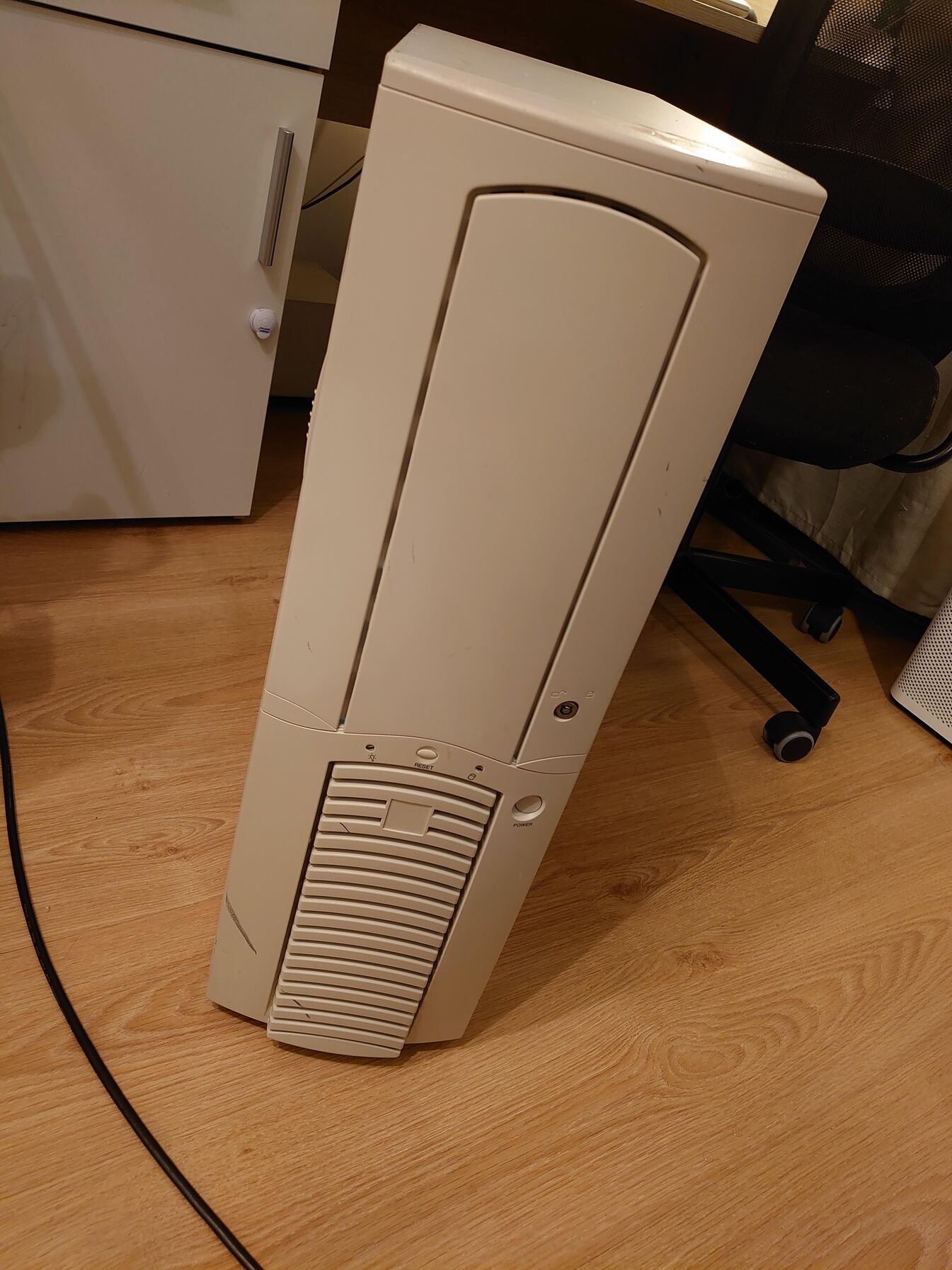

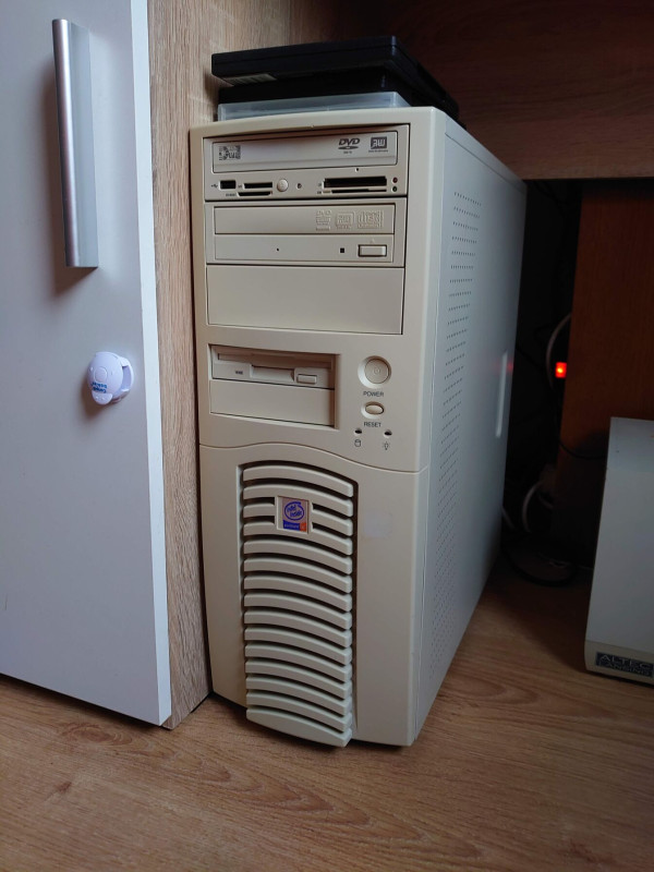

Van képed a belsejéről?A P3-am is hasonló házban van (jobb oldal), de az sokkal jobb ennél... van benne kivehető HDD keret, simán kipattintható ventik,
illetve azon az előlap két részben szedhető le, síneken megy bele az 5.25 eszköz és ilyesmi... ezen semmi ilyen nincs, tök tróger mezei atx ház, csak hasonló a formanyelve.
Ennek ellenére tetszik, megtartom, csak arra számítottam, hogy a belseje olyan, mint a kisebbnek, de tök más, a HDD keret ugyan kivehető, de bénább megoldás.Illetve van még ez, ez is a jobb fajta kialakítású, csak sajnos az ajtó miatt megőrülök tőle, nélküle meg hülyén néz ki, úgyhogy gondolkodom, mit kezdjek vele.
Kár, hogy nem készült olyan kivitelű ajtó nélküli előlappal, mint ami a kisebbiken van. -
