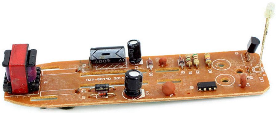

Szóval érdemes lenne egy hozzáértővel megnézetni(multiméterrel kimérni), hogy mi okozza a töltési gondot.
Visszaolvasva a fórumon arra a következtetésre jutottam,hogy érdemes lesz beruházni egy normális töltőre,ha nem akarom, hogy az Eneloopok idő előtt elhalálozzanak!Ezt a töltőt néztem utódnak, bár az ára nem épp best buy.
http://www.conrad.hu/conrad.php?name=Products&pid=201101Vélemények? Esetleg másik töltő kedvezőbb áron?
Derek V.
Kernel #10909 üzenetére
Köszönöm a válaszokat!
Az "elkó" kifejezés mit takar? ( Szétcsavaroztam a töltőt,púpos kondit nem láttam rajt. )
6 éves egyébként a töltő, az Energizer aksikat kiszolgálta,de mikor Eneloopra váltottam úgy gondoltam, hogy a töltő jó lesz ezekhez is!
Ezek szerint illendő lenne lecserélnem és szakmailag is ajánlott? Sajnos nem vagyok járatos a témában és ezért is kérek segítséget tőletek! -

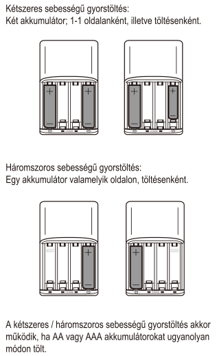

Az eneloop BQ-CC16 intelligens gyors töltő teljesen megegyezik a korábbi Sanyo MQR06-os töltővel, csak az elnevezés különbözik.
Nem felel meg a valóságnak.
A régebbi MQR06 áramai, AA akku esetén, a betett cellák számának függvényében:
1 x 1680
2 x 1120
3 x 560
4 x 560Az újabb SMART BQ-CC16 vagy butább, de inkább okosabb, mert nem gyilkolja az akkut másfél amperrel:
1 x 1100 mA
2 x 1100 mA
3 x 550 mA
4 x 550 mAItt is látszik az eltérő konfiguráció:
Ez pedig a SMART változat:

Szóval ebbe az Uniross-ba ugye vagy 2 vagy 4 akksit tudok egyszerre tölteni?
De ha pl. belerakok 4db Eneloop pro akksit ami 2450mAh ( 2450*4=9800miliamperórányi kapacitást jelent ). Akkor ha 285mA-val tölt 4 cellát, akkor kb 35-40 óra hossza amíg feltölti ezt a 4 akksit?
Vagy 4 akksi töltésénél cellánként van a 285mA megadva, vagy összesen a 4 cellát akkor annyival tölti? -

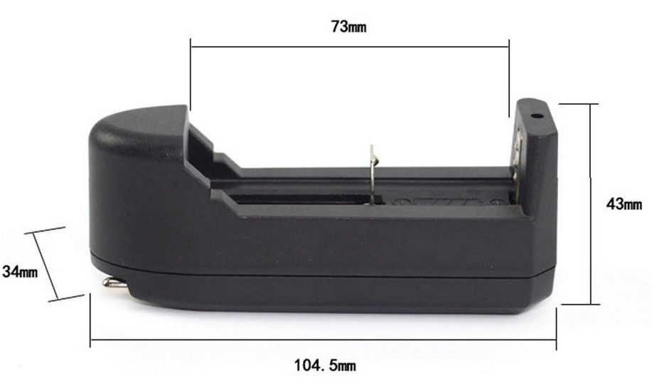

Van power bankom (kb. 8500 mAh valós kapacitással) kirándulásokhoz, de persze hogy nem lenne jó, mert 5 voltos.
A fényképezőhöz adtak akkutöltő dobozkát, viszont az hálózati áramról működik.
(És a fényképező akkuját is mindig úgy kell feltölteni, h a gépből ki,majd be.)(#10463) GZoli7
Ezt linkeltem az ebayről, ugye erre gondoltál? [link]Akkuim bontottak, tehát minőségi megbízhatóak:
Többsége Samsung 2400 mAh-ás. vannak még Sony 2200-asaim, és kevés Panasonic.
(Tényleges kapacitásukat nem tudom lemérni.)Még felmerült két kérdésem:
Ha 2 db. 2400 mAh-ásat sorba kötök, az ugye 2400-as marad, csak a feszültség duplázódik?
Habár együtt fogom tölteni a 2 akkut, de ha olyasmi történne, hogy a 2 akku nem egyező feszültségre van feltöltve, lehet valami nagyobb probléma?Ja, fényképezőhöz tápcsatlakozót nem lehet az ebayről rendelni fillérekért?
Vagy inkább valami hazai szakboltba menjek be?

PANASONIC Eneloop KKJ16MCC40E töltő + 4db 1900mAh AA akkumulátor
PANASONIC Eneloop BQ CC16 + 4x1900mAh AA
Ugyanis az Eneloop oldala szerint a "BQ-CC16 with 4 AA eneloop" töltő EU csatlakozós kiadásának kódja a K-KJ16MCC40E (European Plug).
Tehát elvileg a kettő ugyanaz, de az eltérő ár miből adódik?

Az előzményben szereplő hozzászólásom óta kiderültek dolgok a töltő konstrukciójáról, ennek tükrében másképp kell kalkulálni:
12V / 1A töltőről 12W teljesítmény biztosított, amiből 1 db AA cella 500 mA-es töltése 1 W-ot sem igényel, tehát a járulékos veszteségekkel együtt is bőven elegendő hozzá egy ilyen adapter.

Na, mivel kíváncsi voltam rajtahagytam a töltőn, 4400mAh-ig vártam (több, mint 8 órát töltötte). A hőmérséklete beállít olyan langyos 35 fokra (gondolom a 0,6w ennyire futotta), de csak nem kapcsolta le a töltést. Mi lehet a baj?
Amit nem mondtam, bár nem hiszem, hogy befolyásolná a dolgot, hogy egy 12V/1A tápot dugtam bele (a töltő 16 voltot jelez ki rá), szóval a max. teljesítményét a töltő nem tudná leadni (ahhoz 12V/5A töltőt ajánlanak), de itt gondolom nincs is rá szükség.
A másik, hogy a krokodilcsipeszt egy 2mm vastag neodym korong segítségével érintettem az akkuhoz.
Mi lehet a gond, miért nem állítja le a töltést mikor megtelttele az akku? Az érzékenységet is beállítottam a minimálisra (5mV). Vettem 18650-es Samsung Lítiumos aksit, de egyelőre, így félek rádugni.
Remélem csak én cseszek el valamit és nem a szerkezet rossz. -
