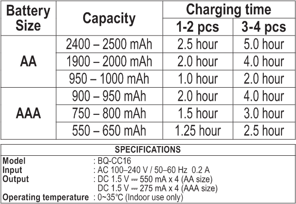

A töltő esetlegesen károsító hatása nem csak magából a töltőből ered. A töltőt és az akkut rendszerként kellene tekinteni, és ismerni kellene a korlátaikat. Ezt természetesen nem lehet elvárni minden felhasználótól, és erre alapoznak az egyszerű, felhasználóbarát, 'berak - feltölt - jelez - kivesz' stílusú készülékek gyártói. A probléma abban áll, hogy a végletesen egyszerűsített kezelés és a műszakilag korrekt megoldás nehezen párosítható. Amíg az ember jó minőségű és jó állapotban lévő akkukat tölt ilyen töltőkkel, addig nincs gond, új eneloop-ok ezek szerint bírják az 1 ampernél nagyobb töltőáramot, ha már egyszer a gyári töltőik némelyike ennyit ad. Csak ne próbáljunk meg kevésbé jó minőségű, hagyományos (nem LSD), elöregedett, vagy általában: magasabb belső ellenállású NiMH-kat tölteni vele, mert azokat ekkora töltőáram simán fel tudja forralni. Vagyis erősen akkufüggő, hogy mit eredményez a gyors töltés, éppen ezért én személy szerint nem tartom túlságosan korrekt dolognak, ha egy töltő úgy tölt nem igazán kíméletes áramértékkel, hogy arra a felhasználónak nincs befolyása. A betett cellák darabszámától függő töltőáram és a cellahővédelem hiánya ekkora áramoknál akár gyilkos is lehet egyes akkumulátorokra nézve, másoknak pedig ez meg sem kottyan. Ennek fényében döntsük el, hogy mumus-e egy adott gyorstöltő vagy sem.

E szerint: [link] a Panasonic BQ-CC16 == Sanyo MQR06, ha ez igaz, már három különböző jelzéssel is lehet (illetve az MQR06 a régi, Sanyo típus) kapni ugyanazt a belsőt. A weblap leírása illetve az adatlap kissé ellentmondásos, mert bár az adatlapon nincs említve (erre utalt Kernel kolléga is az 1,1A-es töltőárammal), a weboldal ("Töltési idő AA eneloop (2000 mAh) esetén: 4 db. 220 perc, 2db. 110 perc, 1 db. 75 perc") és a 'régi' MQR06 adatlapja szerint egyetlen darab esetén a töltőáram 1,68A-re növekszik. Feltételezve hogy a leírtak igazak, elmondható, hogy a Sanyo-s adatlapok kissé korrektebbek voltak.
"Akkor jól értem, hogy ez automatán lekapcsol, amint teljesen feltöltődött az akku?"
A gyorsított és a kifejezetten gyors töltők mindegyike tartalmaz valamilyen intelligens töltésvég-detektálást (a töltéskor kialakuló feszültséggörbe jellemző pontjait keresve) a biztonsági időzítő helyett vagy azon felül.
"Jó volna, ha jelezné (akár kikapcsolással is) hogy az akku tele van és tehetem be a következőt."
Jelzi a teletöltöttséget, 4 darab zöld ledet szereltek a töltőfészkek alá, csak ezek közvetlenül nem vagy alig látszódnak, a műanyag ház alatt vannak, csak a fényük szűrődik ki. -
Kernel
Ákinard #10432 üzenetére
4 órás, vagyis 550 mA töltés ezeknek az akkuknak nem árt, optimálisnak tekinthető.
De a táblázatban csak becsült átlagos idők szerepelnek, ilyen áramon már nem is lehetne időzítővel belőni a töltést, mert a végén túlmelegedne.
Ez a töltő processzoros -dU áramkört tartalmaz, telítődéskor automatikusan lekapcsol, ami hamarabb is megtörténhet, ha nem volt teljesen lemerülve.
Kernel
Ákinard #10430 üzenetére
4 db akkut nem tölt fel 2 óra alatt:
Ami mondjuk nem is baj, mert amikor 2 db akkut teszel bele, láthatóan 1100 mA töltőáramra kapcsol, ezt a tényt a táblázat sem közli. Jellemző egyébként, hogy precíz adatközlés itt sincs, aki tudja, kitalálja.
1100 mA már nem számít kíméletes töltésnek, de azt nem tudom, mennyivel csökkentheti az élettartamot ezeknél az akkuknál.
De legalább 3 db akkut kell beletenni, ha a kímélőbb 550 mA töltést szeretnéd elérni. Vagy venni olyan töltőt, aminél szabadabban állítható a töltőáram.
