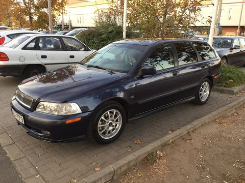

csabi94 #8339 üzenetére
És a 17 suv az 50+, bizony minél nagyobb annál drágább
Azon kívül hogy csini nem igazán sok előnye van. Többet fogyaszt, drágább, nagyobb terhelést kap a futómű és kényelmetlenebb lehet az utazás. Biztonságilag az is tökéletes ami a gép alatt van, ha nem lenne akkor nagyobbakat kapott volna. Engem egy nagyobb alufelni látványa egy szabvány autón nem igazán tud felvillanyozni. Már az is elég ha nem acél amit látok, tovább tolni fölösleges.

A V40-re gyárilag 15-ös felnik valók. Ugyanakkor én fiatal vagyok, szeretem ha valami jól néz ki, és így vagyok az autómmal is, ezért az új Continental téli gumikat most felrakattam a 15-ös alufelnire, hogy tavasszal vegyek 16-os felniket nyári gumikkal. Mi a véleményetek ezzel kapcsolatban? Ellenérvek is jöhetnek, hátha meggondolom magam. 60-70 ezer Ft a kiadás használt felni tekintetében, és a gumi méretek közti differencia egy teljes szettnél kb. 15 ezer Ft lehet.
Gondolom, hogy egy 205-ös szélességű, nagyobb gumi kicsit biztonságosabb nyáron, illetve nagyon minimálisan növeli a fogyasztást.
Most nézem, hogy nem 15 ezer Ft a gumik közti különbség. Ennyivel drágább egy 16-os szett? A 15-ös téli csúcskategória volt beszerzési áron 18.500/db, a 16-os meg 25-30 ezer Ft/db.

Sziasztok Srácok!
A tanácsaitokat szeretném kérni. Adott egy 2000-es évjáratú, 1.8 benzin (122 ló) V40, ami alapjáraton is kissé vibrál, rezeg, de 2100-2800-as közti fordulaton még jobban érezni. Alatta-felette nem vészes, de az alapjárat is kissé dízeles. Az autó jelenleg szerelőnél van, tegnap teljesen átnéztük. VVT kerék jó, nem ad hangot, kuplung csapágy kizárva, amúgy is nemrég volt cserélve. Motortartó bakok nincsenek túl jó állapotban, de a szerelőm szerint nem az a gond. 3 hét múlva lesz kicserélve. Ugyanakkor nem tudjuk, hogy mi lehet a ludas. Kettőstömegű nincs benne. A szerelő már ilyenekkel rémisztgetett, hogy főtengely repedés. Mégis mennyire hihető? Az autóban elvileg valós 230 ezer km van, az utóbbi 3 évben 10 ezrenként kapott olajat, előtte pedig Németországban kapott szakszerű szervizelést. Ma elhozom a szerelőtől, és 2-3 hét múlva kap új motortartó bakokat. Ha utána is rázni fog enyhén a motor, érdemes egy nagyobb szervizbe elvinni egy teljes vizsgálatra? Mert azt nem biztos, hogy megengedhetem magamnak.
