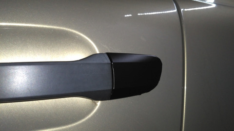

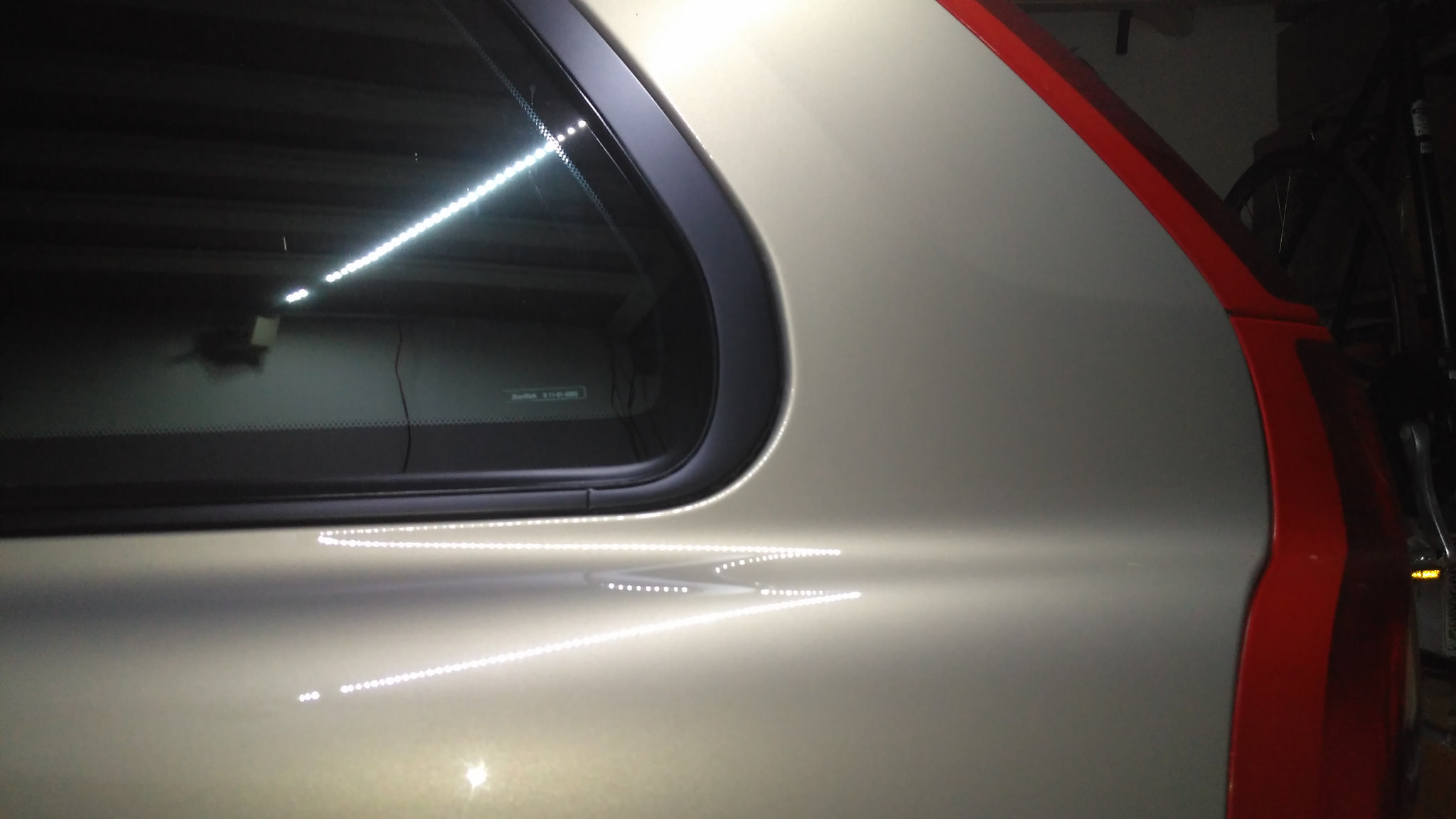

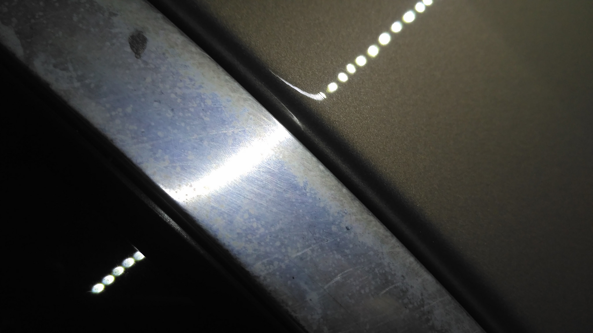

Ti hogy kezelitek (már ha van) a foltos mattuló króm díszléceket az ablakok körül?
Nem bírom rendbe hozni, Sidol és Wax semmit nem használ.(első kép)
Arra gondoltam matt fekete fóliával körbehúznám ahogy a második képen teszt jelleggel az egyik sarkot megcsináltam, csak pont annyira mint a képen látszik. Nagyon tré lenne? Nem bírom eldönteni..
Na meg akkor már a fogantyú is kapott ízelítőt, de kb. minden műanyagra ráférne..
A minőséget ne nézzétek, csak teszt jelleggel rádobtam.. -
