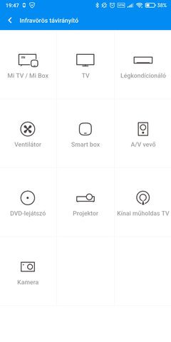

Működik bárkinek az IR blaster a legújabb, 20.1.16-os EU ROM-mal? A Mi Remote-ban csak a Mi TV / Mi Box választható, a Peel Remote nem is indítható, a widgetje pedig nem csinál semmit. Az Anymote működni látszik, de semmit sem tudtam vele irányítani (TCL 65DP600 tévé, Pioneer VSX-919 házimozi, Mitsubishi légkondi). Mi Remote-ból sok régebbi verziót is próbáltam, de egyik sem működött.

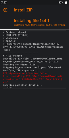

crok
Biztosan a telefonhoz való az a ZIP amit flash-elni akarsz? Az error 7 általában az a hiba hogy a zip-ben van készülékellenőrzés amit a getprop recovery parancs csinál és nem ugyanazt adja vissza mint ami a zip-ben van, valahogy hasonlóan:
getprop("ro.product.device") == "whyred" || abort("E3004: This package is for \"whyred\" devices; this is a \"" + getprop("ro.product.device") + "\".");

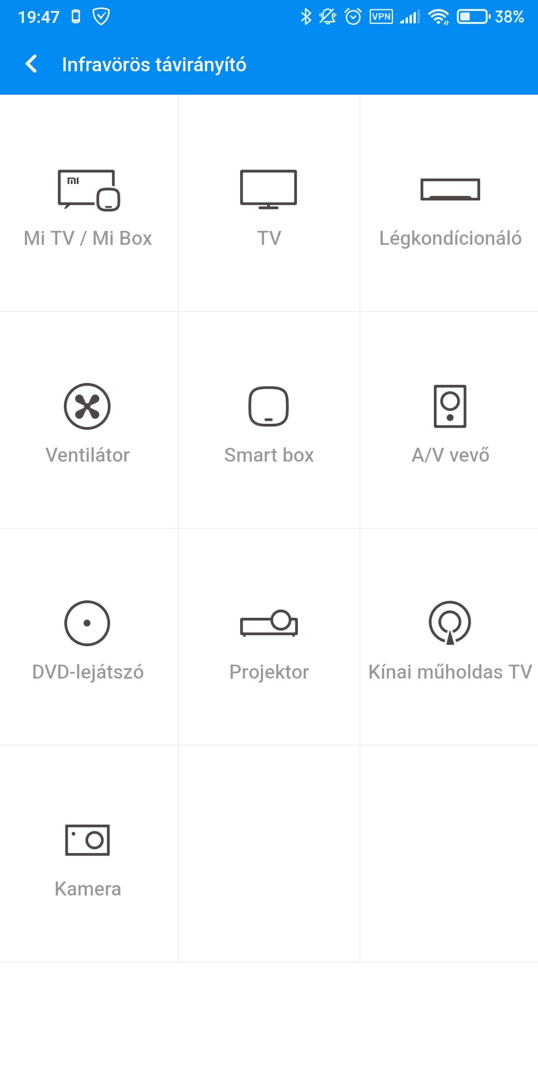

Nálam ez kezeli a tv-t és az stb-ot is.
octopus75

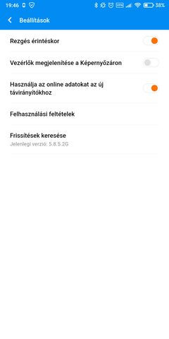

Ha valakit érdekel, végigtúrtam a távirányító appot, és a Smart boxok között a 'Motorola Smart box' kezeli a T-home boxot...

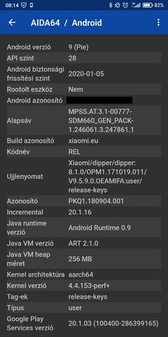

Eddig sosem volt még ilyen, de most nem ment át a ZIP-fájl ellenőrzésen.
Kicsit félve kattintottam rá a telepítésre az ellenőrzés nélkül (rajta van a telón a múlt heti ROM is, újratettem volna azt), de jónak tűnik.
Az AIDA 64 szerint is Mi 8 (dipper) lett.
Még jó, hogy a notch nem került bele.
Remélem, azért jövőhétre javítják és visszakapjuk a mi kis whyredünket.
