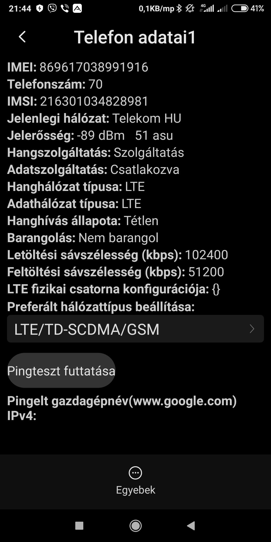

Sziasztok! Miui 11 frissítése után elment a Telekom VoLTE. Volte kapcsolóm aktív, és a szolgáltatás is, csak nem megy. Tudom hogy ez nem csak nálam gond, esetleg erre van már valami okosság?
Amúgy az akku idő tényleg javult🙂.

yanna
Annak a bolhapöcs méretű mobilnet kijelzésnek, meg a volte jelzés elmaradásának mi az értelme? Engem speciel zavar.

Telekomos vagyok. Az SMSC helyén nem tudom milyen számnak kéne lennie.
