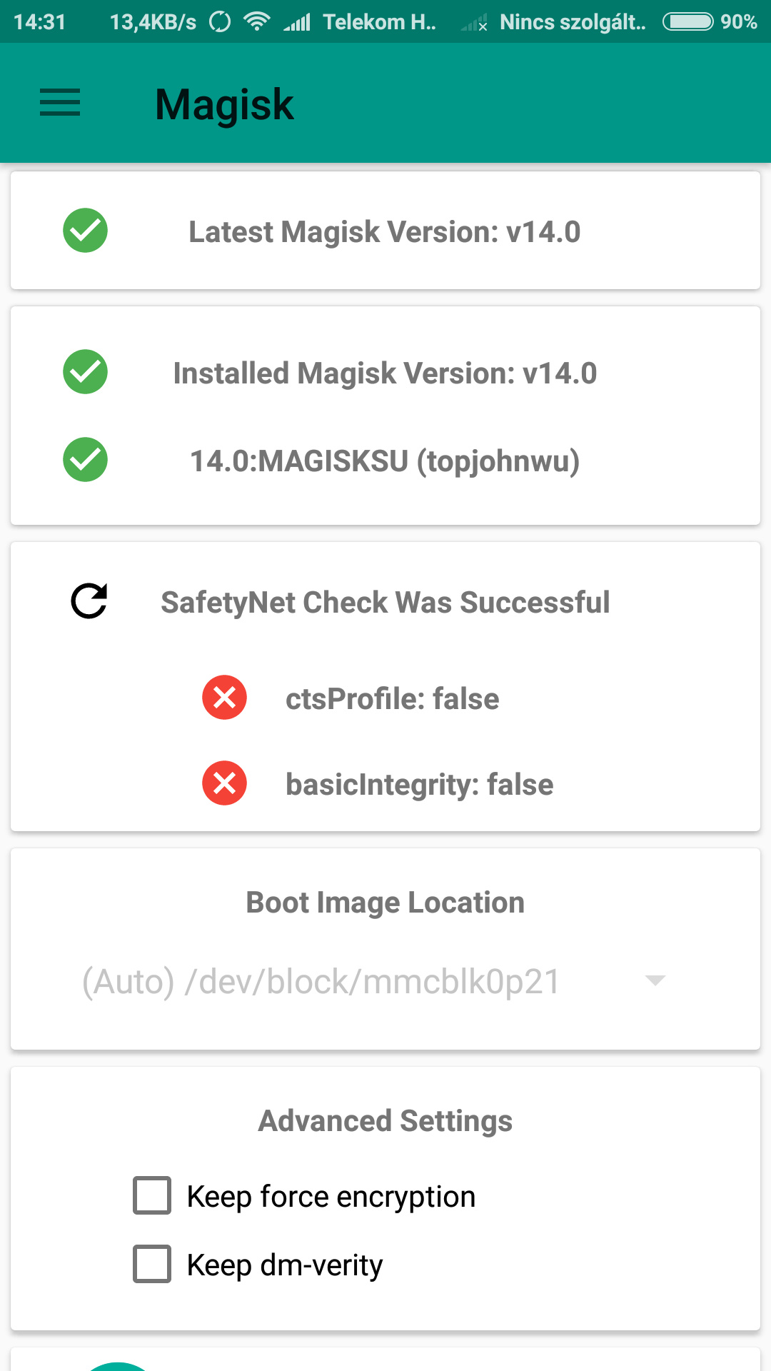

Komolyan mondom, nálam teljesen leszerepelt a Magisk 14.0.
Tegnap EU ROM alá feltettem, képtelen voltam a Magisk Manager-t frissíteni (A 14.0 az 5.3-as Manager-t tartalmazza, ami közben frissült 5.4-re). Ha a Manager-ből indítottam a frissítést, semmi nem történt. Ha feltettem külön az apk-t, akkor meg a Magisk 14.0-át akarta mindenáron újrarakni.
Most 7.10.19-es Global Dev alatt ugyanez történik. Itt ráadásként még a SafetyNet Check se 100%-os. Bár tudomásom szerint szükségem nincs erre.
A telepítés imigyen történt:
Full Wipe, dev ROM, LazyFlasher, Magisk v14.0
