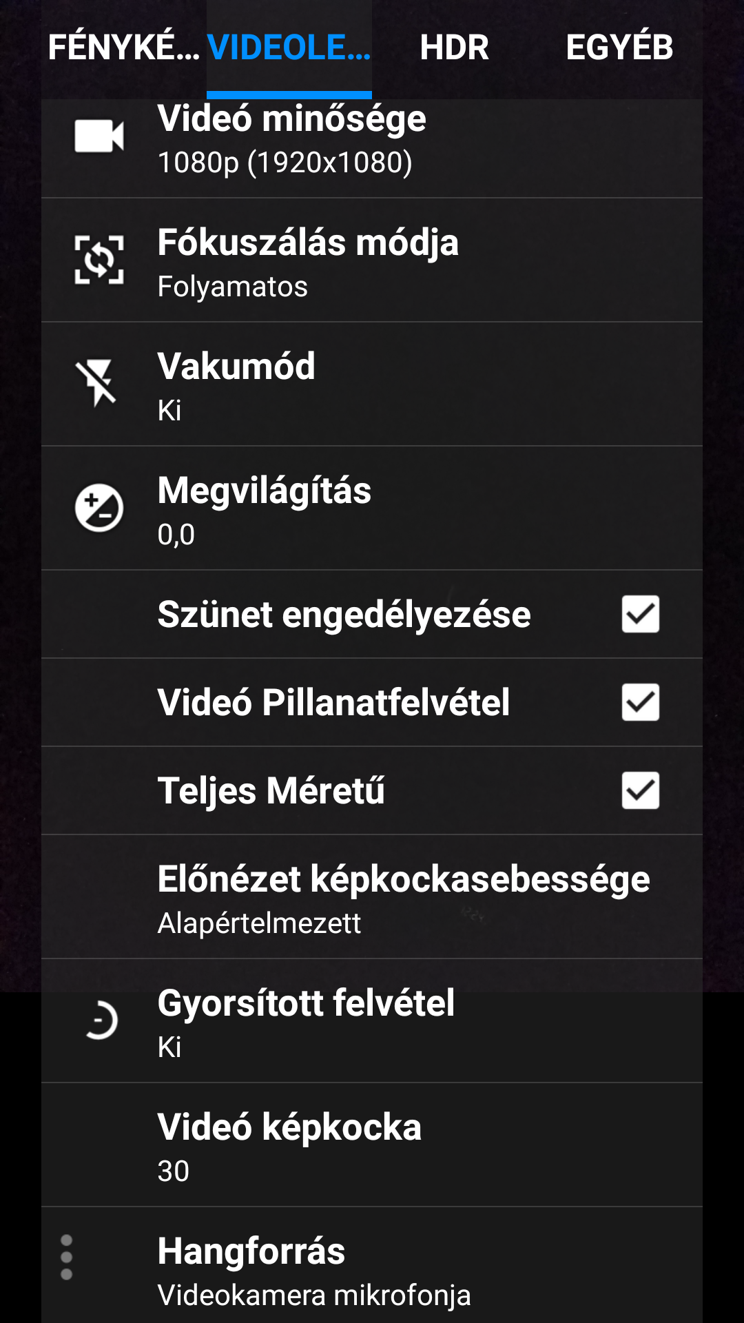

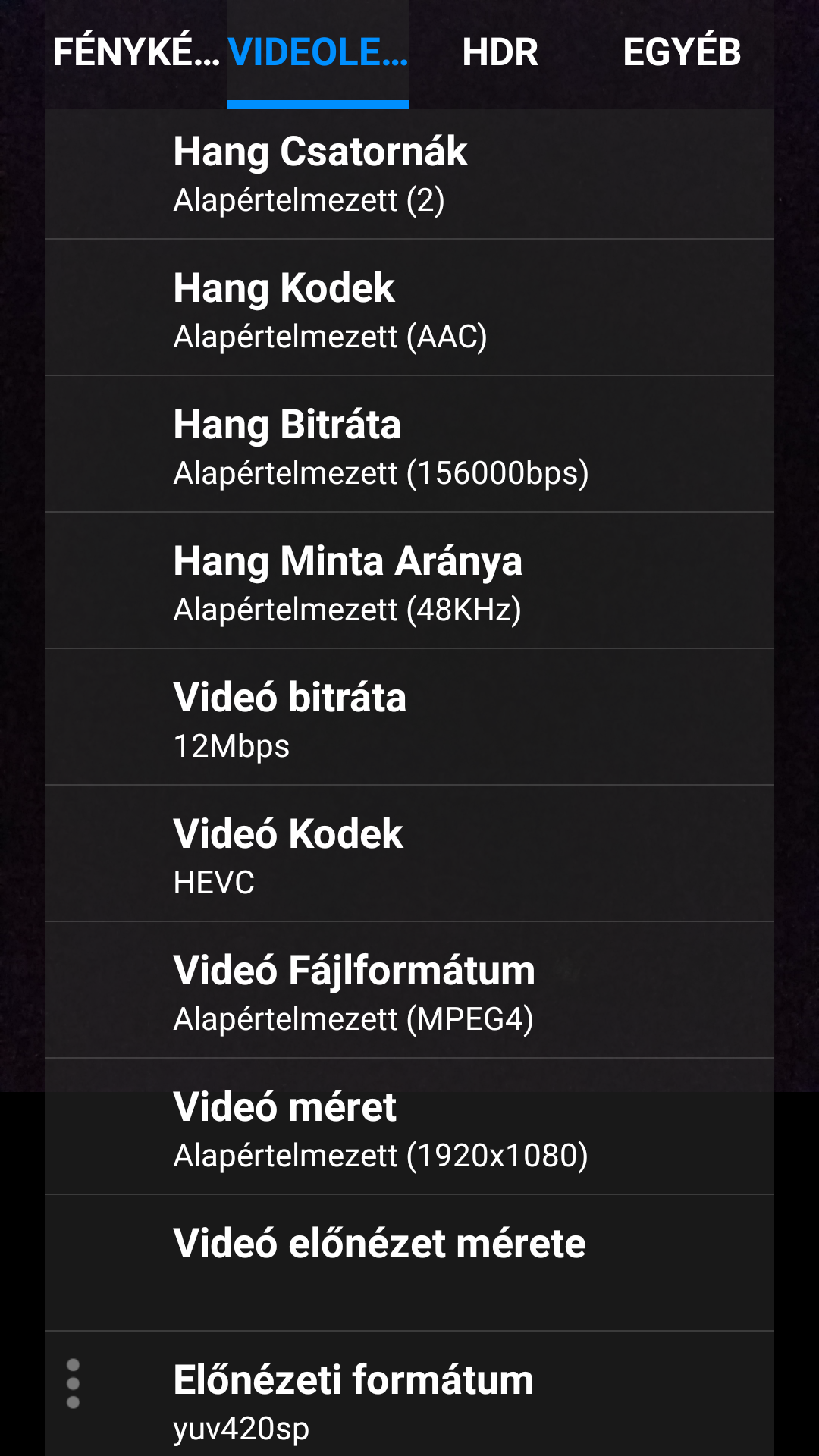

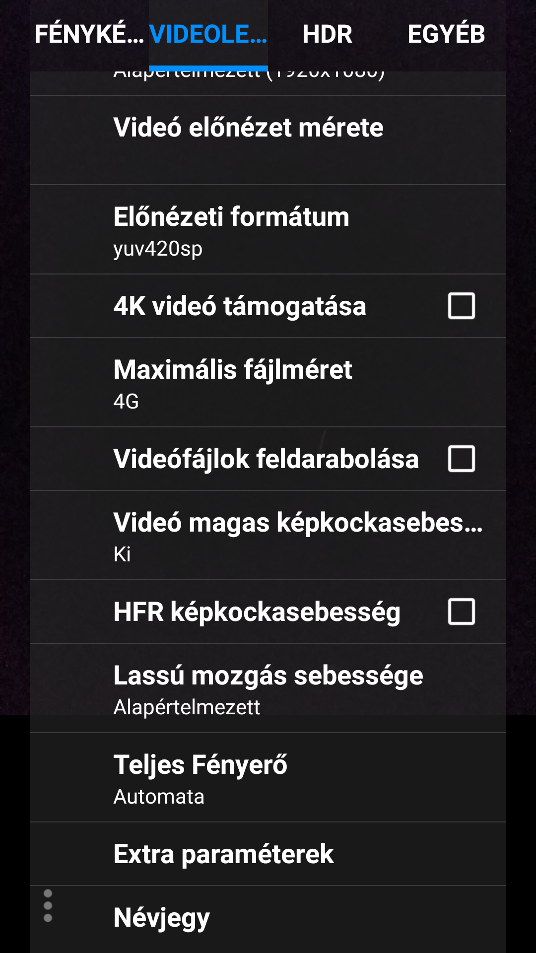

Beállítások: [kép1] [kép2] [kép3]
Telefonon és PC-n is több programmal akadásmentes a lejátszás. Az fps-sel kísérleteztem és ha 30-nál nagyobb vagy a HFR be van kapcsolva akkor szaggat felvételnél és lejátszásnál is. Sötétebb helyen viszont érdemes levenni 25-re mivel így világosabb videók születnek. Sajnos a hőn szeretett Mirillis Splash lejátszóm nem szereti, de hátha javítják a jövőben. -
mrszitya
Szaggatás alatt, mit értesz? Fps alacsony vagy a kép szétesik? Mindenesetre innen tölts le minta videókat, hogy lásd Windows és a teló hogy játsza ezeket le. Ha Windows nagyon küszködik, akkor viszont mindegy is, mert csak nagyképernyőn lehet igazán érzékelni, megéri-e neked a használata.

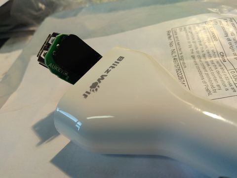

Aukey-t orico-t ugreen-t is rendelhetsz nyugodtan, jók. Ebay kütyüs topikban mostanában írták páran, hogy leolvadt a blitzwolf hálózati töltőjük és többet nem vesznek blitzwolfot. Nekem autósban wan BW de nincs vele gond.
Múltkor (bő 1 hete) ezt akciózták 11$-ért: [link]
Ebben minden nedves vágyálom egyesül, QC, 5V2.4A, és még type C is van rajta, és nyaraláskor egy konnektorból ellátja a családot.
Type C nélküli olcsóbb [link], ha elég 1 portos akkor meg [link] -
