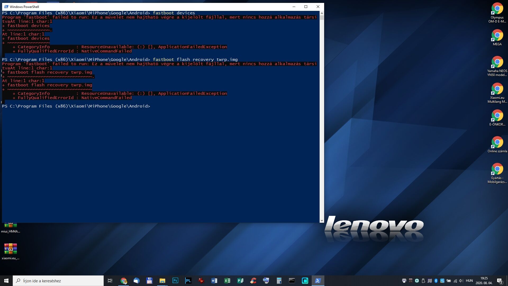

Lécci valaki segítsen!
A lazyflashet sikerült feltennem, ha jól gondolom, akkor egy sd kártyára rámásolva a twrp-be a telepítés menü alatt kell telepíteni.
Amit még egy videóban láttam az a DM verify kikapcsolása, de az általam telepített twrp-be 3.0.2-be a "Haladó" beállításokban nincs ilyen menüpont
