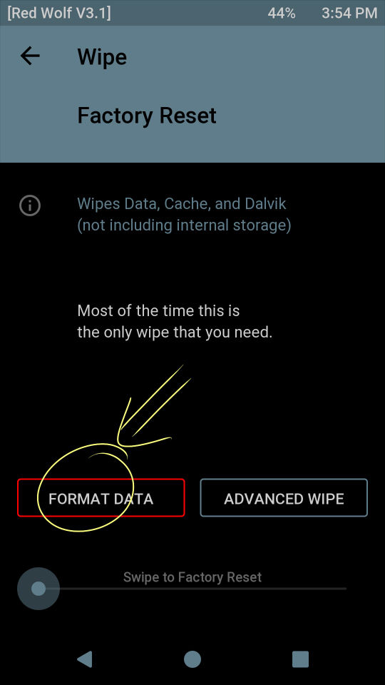

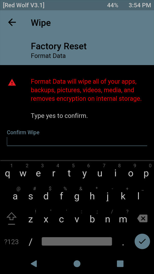

Egyetlen félrevezető dologról tudok még, amikor nem tudja mount-olni a /data partíciót, mert pl. sérült. (Ha nem tudja a rendszer mount-olni akkor automatikusan úgy veszi hogy encrypted és kéri a jelszót, nem nézi hogy mi miatt nem tudta mount-olni, csak feltételezi, hogy azért és megpróbálja jelszóval mount-olni) de azt mondod hogy törölted a file-okat amiket leírtam márpedig akkor a /data elérhető kell legyen. Szóval, RedWolf, Mount, Data mellett van-e pipa? Ha nincs akkor rákattintasz akkor fel tudja mount-olni vagy valami hibát dob? Formázd meg a Wipe-ban levő Format Data-val.
