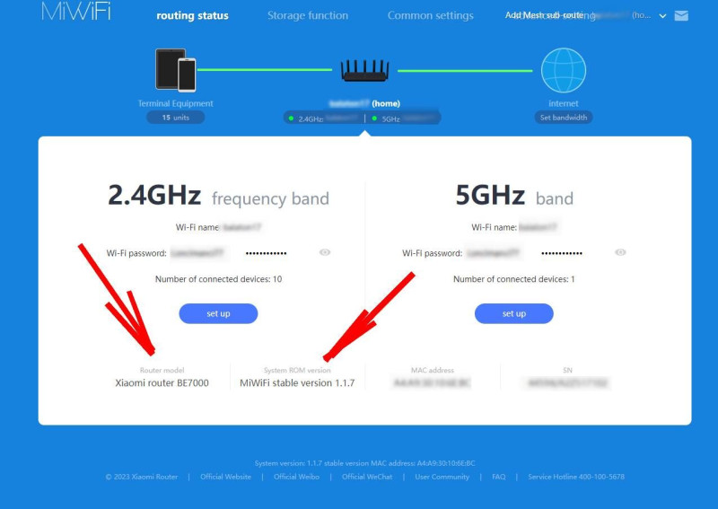

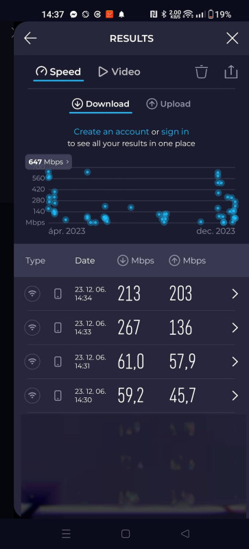

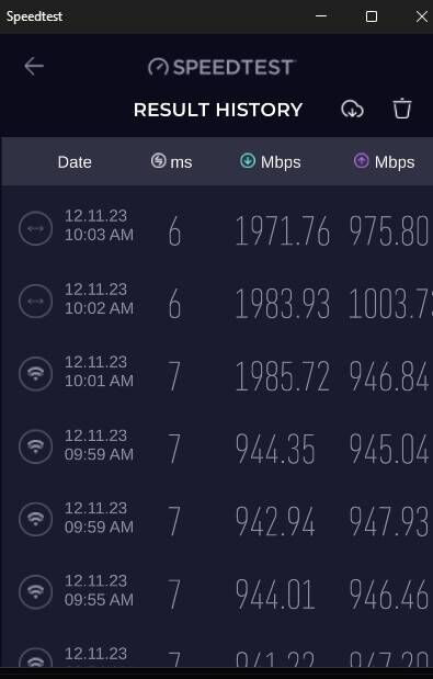

Na találtam is egy aprócska gondot a BE7000-esen, mérem a sebességet, 1G/1G. telekomos hgw pppoe passthrough módban, restartolom, nincs változás. Újraindítom a routert, (kerek 10-kor sikerült, látszik a változás) rögtön jön a 2G lefelé. Igaz azt se tudom, mióta nem megy, nem veszek észre semmit, de azért csak jó lenne tudni, mi a bibi..

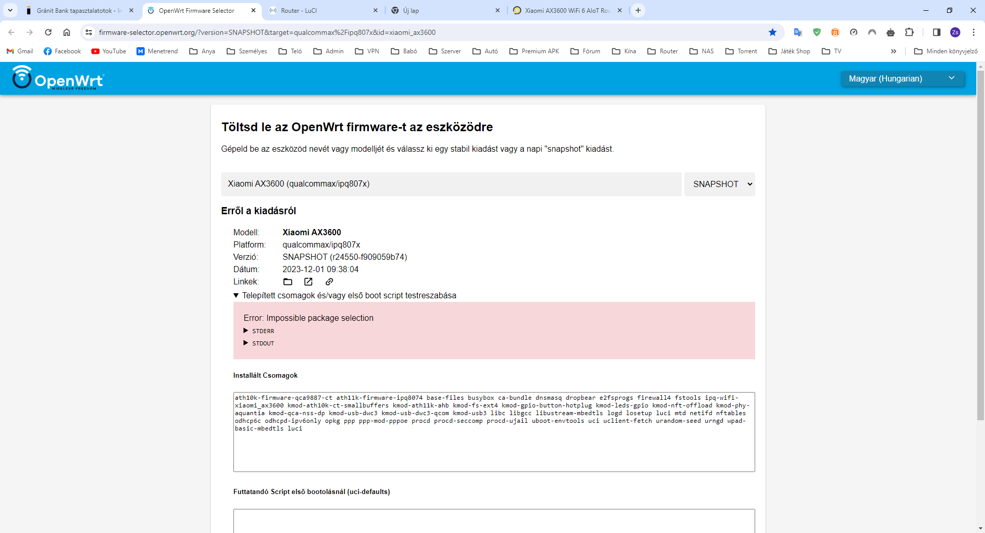

Meginn nem jó az OpenWrt Firmware Selector.. qualcommax fw generálásnál tr-initig jut el és kész.

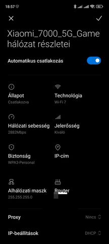

Alkalmas a wifi7-re, a kérdés csak az volt, hogy milyen wifi7-re alkalmas, mert az nem mindegy. 6GHz-et nem tud, 320MHz-et sem tud, ugyanúgy 4T4R 5GHz-en mint az AX3600, és a kolléga úr link sebességéből látszik is, hogy ezek mellett a sebesség növekedés elhanyagolható (2400 vs. 2800Mbit).
Ha valaki az AX3600 helyett veszi mert azt már nem árulják, annak oké. De ha valaki kifejezetten a wifi7 miatt venné az csalódni fog.

Várj, ez így nem jó, megmondták itt, hogy nem is alkalmas rá!
Milyen telefon amúgy? Szerintem az én oneplus 8 pro-m ezt a funkciót nem ismeri!

Közben nézem, érdekes változás történt valamikor tegnap délután óta, automatikusan ment végbe, tuti nem én csináltam, a router név megbáltozott BE7000-re, és a firmware is frissült az 1.1.7-es verzióra, azaz elvileg innentől már a wifi7 is megy.
Lövésem sincs, hogy lehetne ezt leellenőrizni!
Rick4

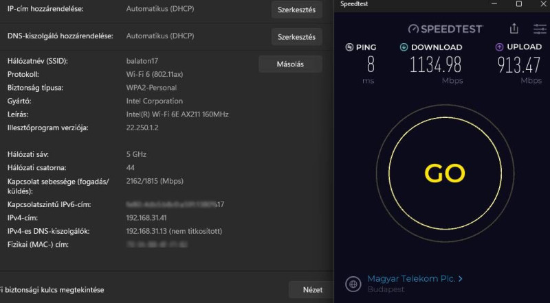

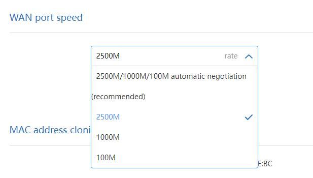

Én is azért vettem, mert volt lehetőség váltani 2G/1G-s netre, a nas, gépek hálókártya szinten is tudták a 2.5G-t, a kábelek jók voltak erre, szóval egy router + a 2.5G switch cseréjével kompletten upgradeltem az itthoni hálót.
Amúgy vicc, hogy technikailag elvitt 80-90 ezret, de a speedtesten mérhető a 2G, amúgy ezen túl nem érezni semmi működésbeli különbséget.

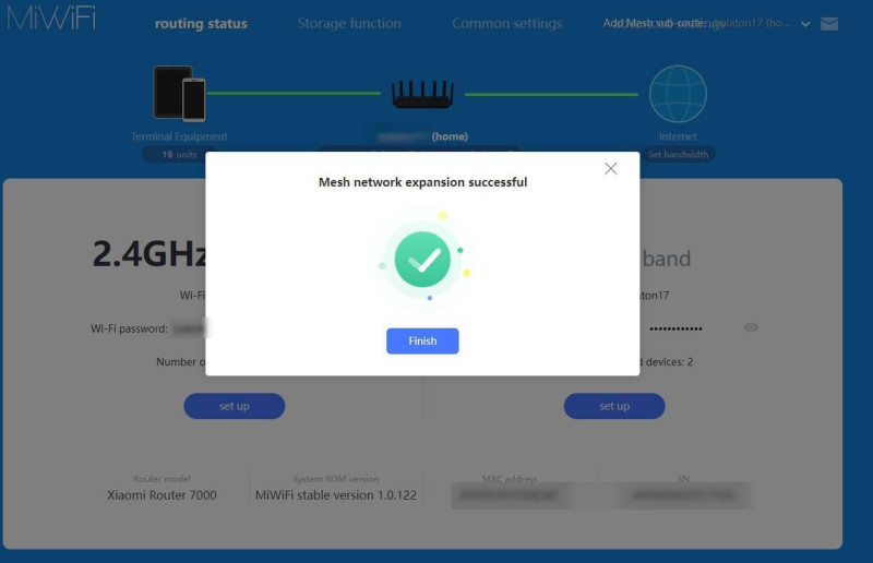

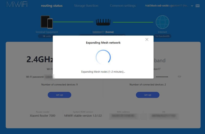

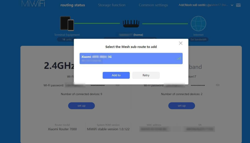

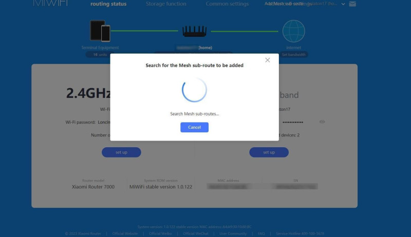

Na gyorsan össze is kapcsoltam őket, második router bedug és 30 másodpercig benyomva tartott reset gombbal nagy reset, ekkor kezdett az alsó kék led villogni, gombot elengedtem, routert leraktam, átjöttem a másik szobába a géphez, router konfig felületén rányomtam, hogy mesh keresés:
Kb 10 másodperc alatt meg is találta:
Elszöszölt vele 2-3 percet:
Majd készen volt:

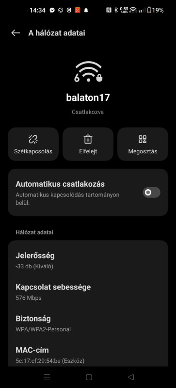

Kivittem a fürdőszobába a második routert, kád szélén mértem a telefonnal egyet, wifi jel szempontjából nálam ott a legrosszabb a kapcsolat, mindössze 86Mbit-es linksebesség, és 50-60Mbit mérhető sebesség van:
miután odakerült a mesh router, 576Mbit lett a linksebesség, és 200Mbit fölötti a mérhető sebesség!
Ja, és a második meg a hamradik meshbe kötött router lan portjai is használhatóak, nem csak a wifi rész, azaz egy emelettel feljebb fúrkálás nélkül tudsz kábeles lan kapcsolatot kialakítani, de ha akarod, a szomszédnál is...

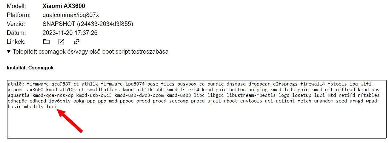

Én magamnak fordítom a sysupgrade csomagokat, ott könnyen megoldható, hogy belekerüljön az általad kívánt könyvtárba az, amit szeretnél.
fordításkor:
make image PROFILE="xiaomi_ax3600" PACKAGES="luci vlmcsd stb...." FILES="files"FILES="könyvtárnév"-ből a"könyvtárnév"alatti fájlok és mappák kerülnek bele fordításkor a csomagba az abban lévő struktúra szerinti helyre a sysupgradekor. Tehát nem a routerben marad meg, hanem fordításkor kerül bele csomagba és megy fel frissítéskor. -

"ugye mivel ebben így nincs luci, kellett egy opkg update, opkg install luci"
Nincs benne, de ott rögtön bele is pakolhatod a neked szükséges csomagokat:
"Telepített csomagok és/vagy első boot script testreszabása" -t kinyitod és beleírod az "Installált Csomagok" végére, ami kell. Pl.: luci

A qualcommax/ipq807x később lett bevezetve, ezért van még belőle "csak" snapshot. Én biztosan a qualcommax/ipq807x-ot hazsnálnám, rengeteg javítás van már benne ami a stabilban nincs. A platform még mindig sok javítást kap, és az Openwrt release cycle miatt ezek lassan érkeznek meg a stabil kiadásokba.
Doky1988
Doky1988
#6315
Ahogy látom a qualcommaxból csak snapshot verzió van, a genericből van OpenWrt 23.05.2
Xiaomi AX3600 (ipq807x/generic)
Xiaomi AX3600 (qualcommax/ipq807x)
Melyiket jobb használni, és mi a kettő között a különbség tulajdonképpen?
Azt észrevettem mint írtam, hogy a qualcommax-ból csak Snapshot verzió van amibe nincs Luci. De egyébként mi a különbség? -

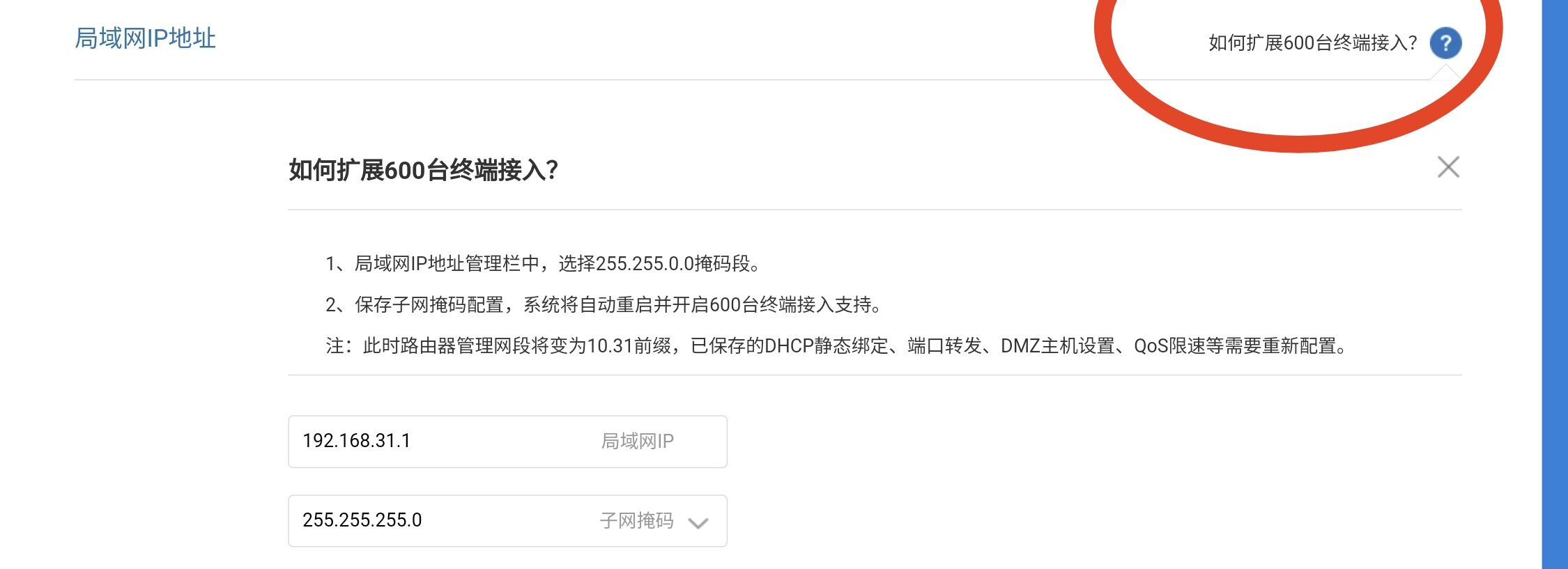

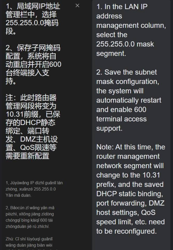

OKé, megvan már...

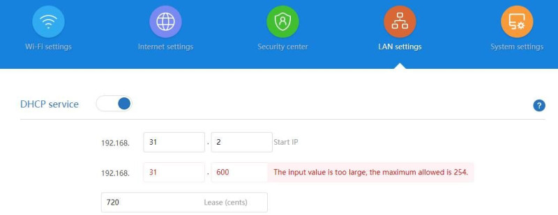

tehát a lényeg, hogy a subnet mask legyen átírva 255.255.0.0-ra, és ekkor restartol, majd megy a 600 kliens, meg persze pár más dolog is megváltozik......

A mennyivel annyira nem egzakt adat, hogy értelmezni se tudom.
Egyrészt, mivel openwr-tvel használtam, nálam a 3600 wifi része nem volt túl acélos, lehet valami apró beállítás a 2.4 és 5GHz-es sávok közötti váltásnál, (azonos néven futottak, így elvileg a telefon magától váltogat, de nekem nem nagyon akart az 5GHz-re menni) szóval vagy lefedettség, vagy priorizálás gond volt, nem tudom, az biztos, hogy régi gyári rendszerrel jó volt, most ez az ax7000-es a gyári rendszerrel is jó, előtte 149-229Mbit-tel kapcsolódott, most 720-864-gyel megy több falon kersztül is, ennek megfelelően a speedtest sebesség is gyorsabb.
Mobilnetről gyorsabban felkapcsolódik a kamerára, 4 sec vs 9 sec, a ptz tekerés közben nincs lag, az openwrt-s ax3600-zal volt, és ugye még ott az usb port, külső tárhely, docker, bár nekem nason megy minden ilyen, és ugye 512MB helyett 1024MB RAM.
Ezek aalapján a mennyivel, én 10%-ot raknék rá..Holnap után jön a 8 portos 2.5G switch, anélkül nem sokat ér a 2.5G lan rész, de minden eszköz tudja már, csak a router nem tudta, így kézenfekvő volt a csere, elvileg ezek az apróságok, meg a 2.5G-re váltás hoz annyit, hogy megérje, de minden viszonylagos, a régivel sincs az égvilágon semmi gond, az a pár apróság meg vagy beállítás, vagy openwrt oldali dolog.
