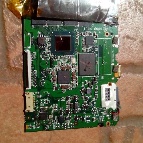

#7897
Ez az enyém, feliratoztam a chipeket rajta.
Közben én is gondolkoztam, 8 láb csak, nem nagy kaland kivenni. Szintillesztést pl. ilyennel lehetne csinálni.
Az emmc nem csak ezért gázos, bár én hozzá tudnék férni bga rework station-höz, hanem pont az uefi partíció miatt. Eredetileg azt gondoltam hogy az emmc chip üres, de pont az itt felmerült efi partíció miatt gáz a koncepció, az kell ahhoz, hogy a bios lássa pl. az usb pendrájvot amiről bebootolnál, hogy felírd az új emmc-t. Egy emmc programozó+FBGA169 adapter árából meg jópár tabot lehet venni, házi megoldással felejtős a dolog.
Azt a partíciót a win telepítés nem engedi leszedni, elvileg nem is látszik (bár ezt még ellenőrizni kell). Diskpart paranccsal lehet törölni az egész lemezzel együtt, vagy linux alól dd-vel fillezni az emmc-t, de nem próbálom ki.

fpeter84
De akkor a win telepítő advanced módjával bármikor törölhető a partíció, nem? Tehát akkor egy újratelepítés alkalmával óvatlan partíció törléssel téglásítani lehet a vasat?
Flash író jelszint: a pár $-os írókon CH341 chip van, ami valóban csak 3.3V I/O-t tud. Az íróból kifelé menő lábakat elég feszosztóval letörni, viszont a flash-től visszafelé ágat fel kell húzni kicsit - én erre egy 74HC245 bus transcievert használtam és több féle tápfeszt
Kiforrasztás nélküli írás: nem tudod tri-state módba húzni a SoC SPI lábait, valamint tápfeszt se tudsz úgy biztosítani a flash-nek hogy a proci ne éledezzen tőle, ezért csak a fizikai leválasztás marad - nyilván nem a vezetékeket kezdtem el szétvágni, hanem leforrasztottam. SO8 wide tok, ehhez elég egy rendesen pákafej...
eMMC upgrade: elméletben nyilván lehetne, de a gyakorlatban nem tudom nem kellene e esetleg még a flash tartalmán is mókolni hozzá. Továbbá ezek a PCB-k kissé gyenge minőségűek, a flash pedig BGA tokozású, úgyhogy jóval komolyabb technikai háttér kell és a kukaveszély is elég magas egy esetleges fólia felválással!

Upo
Megnéztem, a legelején van egy 64 megás ESP partíció, de ezt win alatt nem tudod törölni (tudod, de parancssoros kézimunka), de szerintem nem is akarod,mert akkor többet nem bootol a rendszer, ezen vannak pl. a tárolóeszközök EFI driverei is, ami kell a boot-hoz. Az osfmount egy egész jó kis program!

fpeter84
#7891
Van rajta egy elrejtett uefi partíció, gondolom az efi shell onnan indulhat. Így simán nem látszik, de ubuntu alól bootolva ott volt, valami pártíz mega ha jól emlékszem (chuwi vi8 super).
Találtam egy OSFMount nevű programot ami elvileg mountolja a dd mentést, mindjárt előcsomagolom a 32 gigás fájlomat és ránézek vele. -

fpeter84
#7885
Így van, a pár száz forinros kínai flashelőknél még azt is nagy feature-ként hirdetik hogy 5V és 3.3V között kapcsolható.
Lábfelemeléssel inplace flashelés esetleg? Házilag talán könnyebben kivitelezhető mint a teljes kiforrasztás.Gondoltam még a flash tár bővítésére is, csak 1db-ra elég drágán jönne ki 64G flash chip, és még ki is kellene cserélni.

fpeter84
Gipsz75
#7887
Tehát az UEFI-nek semmi partíciója nincsen eMMC-n, aminek a törlése gondot okozhat (bootloader, vagy valami amit hiányolna)? Eddig teljes törlést nem próbáltam soha, mert nekem kell a droid, annak a script-es telepítője meg intézi a takarítást, partíciók újraírását így full üres állapotot soha nem láttam...
fpeter84
Tömören: leforraszt, újraír, visszaforraszt. Viszont ami érdekesebbé teszi a dolgot, hogy az olcsó kínai flash írók csak a 3.3V-os SPI flash-eket szeretik, ezekben meg 1.8V-os van, ami borítékolhatóan belehalna ha ekkora túlfeszt kapna, így az illesztéséről is gondoskodni kell...
