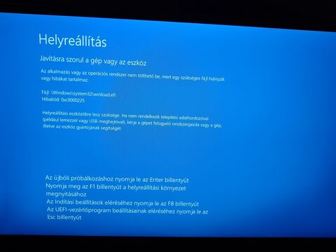

Fire/SOUL/CD #141648 üzenetére
A secure boot és a TPM ki volt kapcsolva, leklónoztam újra mindent, és megcsináltam a lépéseket, jónak is tűnt:
De a végeredmény sajnos nem változott, annyi különbség van, hogy a 225-ös hibakód helyett most 001 vagy INACCESSIBLE_BOOT_DEVICE stopcode jön.
Van még remény, vagy jól sejtem, hogy a szűz verzióval kell továbbmennem?
Azért nem fűlik hozzá a fogam, mert a programok mellett rengeteg mod is van rajta, amitől inkább a win7 GUI-ra hasonlít, nekem így sokkal használhatóbb. Viszont 4 éve csináltam mindenféle registry entry-vel, nem hiszem, hogy újra sikerülne.

Moleman #141642 üzenetére
Szvsz a winload.efi az a helyén van, csak nem tud betöltődni. UEFI BIOS módban kapcsold ki a Secure Boot opciót ill. a TPM chipet tiltsd le.
Ha így sem oké, akkor ez alapján járj el. A Repair BCD and Winload.efi File for UEFI Device részben leírt 8 pontot kövesd.
Természetesen ezt az ÚJ SSD-n, amire klónoztál, azon kell elkövetni... -

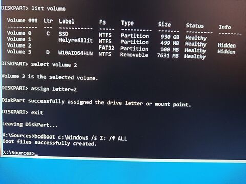

Moleman
Fire/SOUL/CD #141637 üzenetére
Megpróbáltam minden további lehetséges variációt bevetni, CSM disabled, Macrium8 winPE pendrive, eredeti C: partíciómérettel klónoztam, ugyanaz az eredmény.
Most egy unortodox, valószínűleg unprofesszionális módszer jutott eszembe, felteszek újra egy szűz, működő win10-et, kinyerem belőle a winload.efi-t (sőt, csinálok egy komplett backupot, hogy minden fájl meglegyen), újra klónozok, és felülírom a működő fájllal. Hátha.

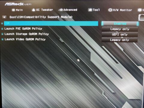

Moleman #141633 üzenetére
Amit tudok mondani (amit már lehet, hogy írtak is korábban)
1. BIOS-t mindenképpen UEFI-re állítani (CSM -> Disable)
2. BIOS-ban (ha vannak ilyen opciók) az új SSD-re ráküldeni a Secure Erase-t, majd az NVME Sanitize -> Format metódust.
3. Klónozást boot-os eszközről végezni (nem Windows alól), az összes partíció kijelölésével (Én továbbra is a Macrium 8 Free-t javaslom)
4. Klónozás után csak az NVME meghajtó legyen a gépben, BIOS-ba be, Windows Boot Manager-t boot sorrend elejére tenni (CSM kikapcsolása még nem teszi első helyre a Windows Boot Manager-t) Első boot-kor érdemes az alaplap boot menüjét (ASRock-nál F11) használni, ott kell lennie a Windows Boot Manager(drive neve) és azt választani, nem pedig az NVME (drive neve) opciót)Ha így sem oké, akkor passzolom...

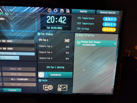

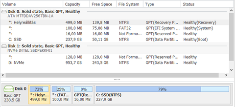

Moleman
King Unique #141635 üzenetére
Igen, ez a régi Intel háttértáram.
Az új klón pontosan ugyanúgy néz ki, mint a disk0, csak nagyobb a C.Legutóbb csak a C-t cseréltem ki, Hiren's alatt, előtte komplett klónozás volt, szintén Hiren's alatt. Ott nem volt GPT id ütközés, láttam az NVMe C partícióját, mint tárhely, de winPE alatt nem nagyon láttam beállítási lehetőségeket.
King Unique
Moleman #141630 üzenetére
Mármint esetedben ilyen kettős, Legacy + UEFI bootolási mód van beállítva storage esetén UEFI only opcióval és akár úgy is működhet, mert amúgy alapesetben a CSM-et UEFI-nél ki szokás, javasolt kapcsolni.

Ha a BIOS-ban a CSM opció Enabled-re van állítva (ahogy a képeden is látható), az azt jelenti, hogy Legacy módban van a BIOS. Nem minden NVME meghajtó tud Legacy üzemmódban boot-olni.
Egyes alaplapgyártók (ASRock közte van) alaplapjai képesek arra, hogy ha UEFI-ben nem képes egy eszközről boot-olni, akkor automatikusan visszaállítják Legacy-ra a BIOS-t.Sok mindent írtál, talán legegyszerűbb az lenne, ha a klónozandó meghajtód partíciószerkezetéről dobnál egy képet.
Ehhez ezt az alkalmazást töltsd le: Macrorit Partition Expert Free Edition (portable változatot töltsd le, hogy ne kelljen telepítened semmit)
Állj rá a rendszermeghajtódra (amit klónozni szeretnél) és úgy készítsd el a képernyőmentést. -

A boot sorrend jó, mindig beállítom ezt a "Windows Boot Managert", de mikor egyszer mindkettőt benne hagytam, akkor is a régiről bootolt, mikor az új volt megadva elsődlegesnek.
Az új SSD biztosan bootolható, mert simán elindult róla a frissen telepített win10 ugyanezekkel a BIOS beállításokkal.

Kicsit meggyűlt a bajom a win10-zel SSD klónozás után (Macrium, minden partíció klónozva). 8 éve csináltam már ilyet win7 HDD-ről SSD-re, akkor nem volt gond.
Az új meghajtóval 0xc000025 error jön, a telepítő automatikus javítása nyilván nem segített, próbáltam a bootrec parancsokkal életet lehelni bele, a /fixmbr nem fut le, a /rebuildbcd látja a win mappát, de mikor hozzá akarom adni a bootlistához, azt mondja, hogy nem találja az elérési utat.
Pedig kilistázva ott a helyén a winload.efi.
A secure boot nincs bekapcsolva, de mivel klónozva lettek, ugyanúgy kéne viselkednie, mint a régi meghajtónak, nem? Mivel tudok még próbálkozni?
Próbából szívesen csinálok egy friss telepítést, de hosszú távon mindenképpen szeretném a meglévőt megtartani.
