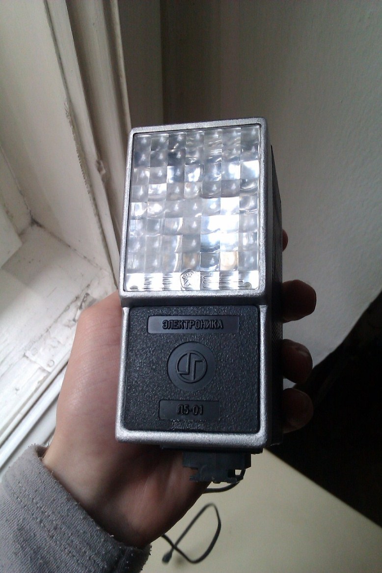

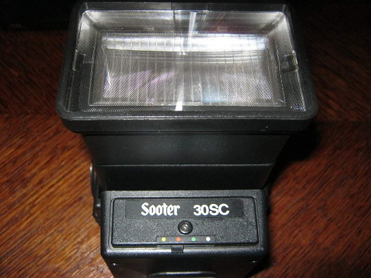

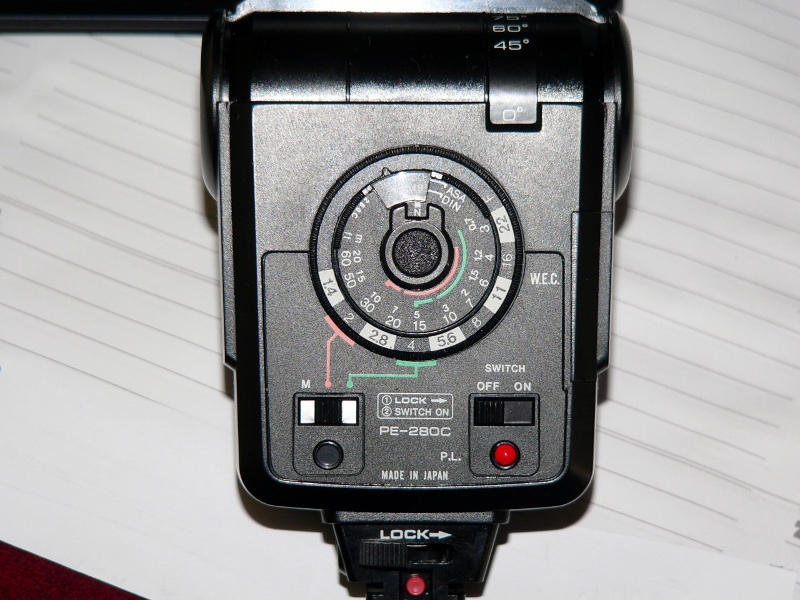

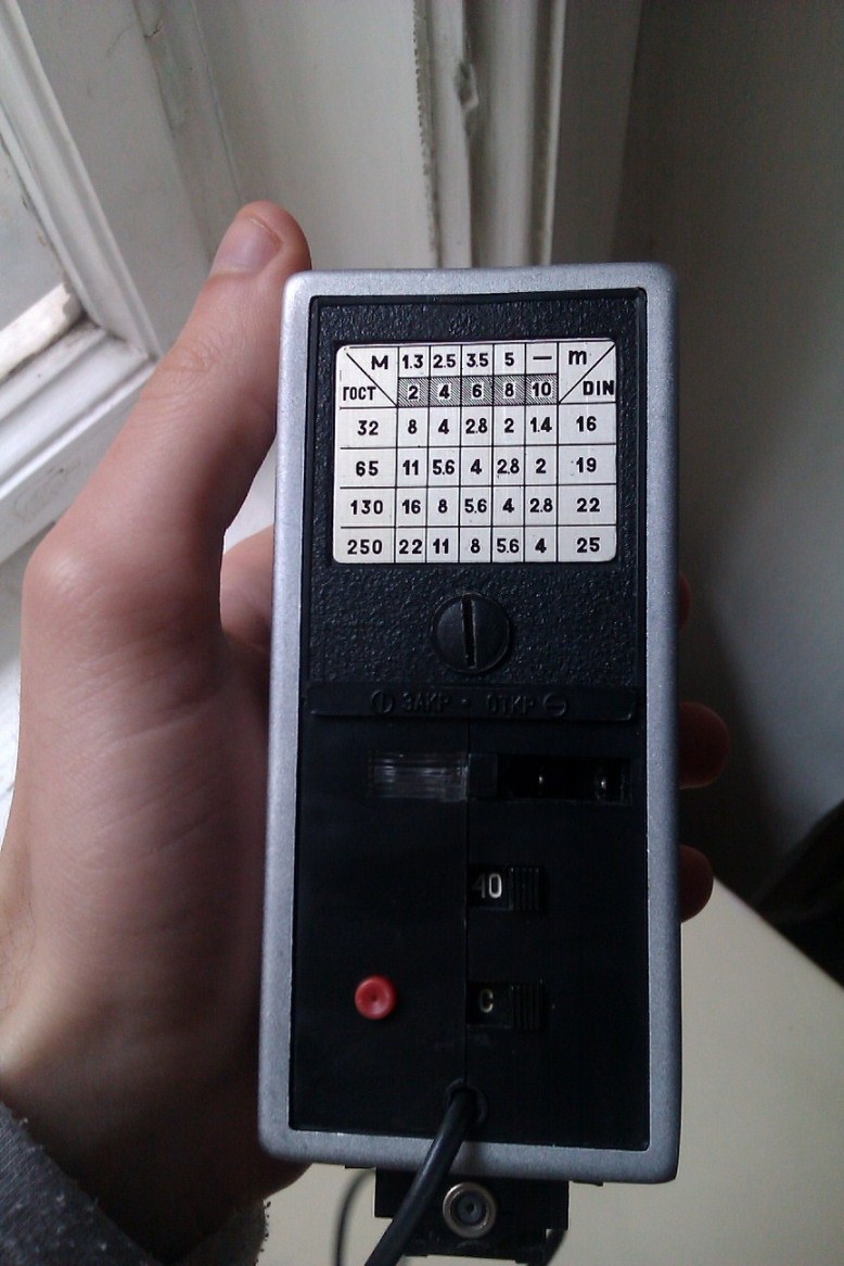

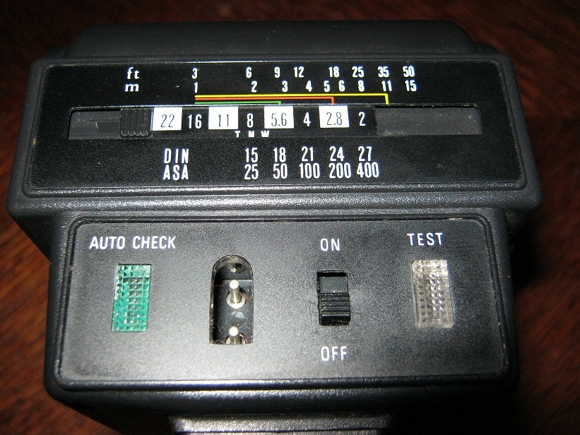

Ma volt szerencsém vásárolni egy használt vakut. Ez egy középérintkezős vaku, egy Zenit géphez vettem. Van a hátulján egy táblázat és egy csúszka, amiről halvány fogalmam sincs, hogy hogyan kell értelmezni és beállítani. Semmi összefüggést nem látok a számok, a csúszka és a színes vonalak között, ráadásul azt sem tudom, hogy a csúszka a vakuval csinál valamit vagy csak a táblázat használatához kell. Gondolom ennek a tudásnak a hiányában akár ki is dobhatom a vakut. Keresgéltem neten de mindenhol csak említik, hogy van a régi vakukon ilyen de semmi több. Aki ért hozzá az segítsen legyen szíves.
Előre is köszönöm!

Jujj.
- Mi a difi a manuális és a zöldautomata mód között?
- Milyen kiindulási érték az ASA?
- A DIN milyen kioldást jelent? (ASA/DIN régen a fílmtekercsek érzékenységét (ISO?!
) jelentette. nem?)
- a belső ft/m skálázású tácyának 2 állása van: N és W (narrow wide?)Ez nekem így nagyon kínai...
M az ugye manuális mód akar lenni, a zöld jelölés meg szerintem auto. Az f a rekeszt értéket jelenti. Fent a kis üvegnél (ami telibe van vakuzva), ott írja, hogy ASA. Az ASA-val kiindulási értéket jelölnek a DIN-el meg kioldást... de ezeket vakun még soha nem láttam, szóval lehet itt egészen más. A tárcsáknál van még egy ft jelzés is (ha jól látom), ami foot lesz szerintem, ergo a távolság lesz.
Ezek csak saját elgondolás szerinti találgatások, ha tud valaki jobbat ne tartsa magában
