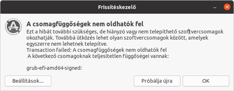

#38184
Secure Boot ki van kapcsolva?
Írja hogy milyen nyilvános kulcs hiánya van? -

#38184
Tudsz mutatni egy képernyőképet, mi a baja?

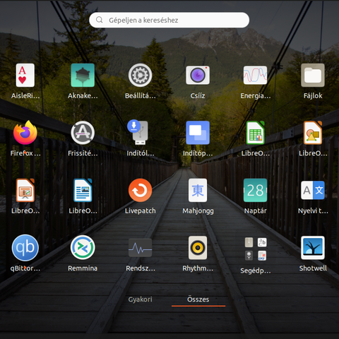

Üdv Uraim!
Meg tudom valahogy oldani az alább látható problémámat?
Az a problémám, hogy nem írja ki az ikonok alatt a teljes nevét annak. Lehet ezt valahogy változtatni, vagy listássá tenni, vagy valami hogy ne ilyen legyen?
Másik kérdésem, hogy mtp eszközről, tehát egy androidos telefonról mikor másolok nincs folyamatjelző, ez normális?
20.04.1 LTS 64bit

Köszi a válaszokat. Csak fura volt, mert ez az első UEFI-s gépem, és nem igazán tudtam mi az a MOK és mit szeretne. Az egyből leesett hogy a secure boot-hoz van köze, csak ez az egész világ még nagyon új nekem. Amúgy egy HP 255 G7, Ryzen5 3500U-val. Egyedül a WiFi(Realtek 8821C)-hez kellett külső driver, de automatice megoldotta magának.
sonar
Nálam bekapcsolva van a secureboot és dualboot-os is a gép.
Már a 16.04 től kezdve semmit se kell csinálni és alapból tudott secureboot enabled környezetben bootolni.
A lényeg, hogy telepítéskor már be legyenkapcsolva mert ha utólag kell akkor az fájdalmas. (16.04 környékén egyszer próbáltam és akkor szivás volt az utólagos váltás, azóta se)
Viszont ha bekapcsolt lesz a secureboot akkor a virtualbox és más virtualizációval is komplikációid lehetnek.
Nem biztos, hogy megoldhatatlan csak nem az első googli link fog segíteni (nekem is van egy bejegyzésem, hogy virtualbox-nál mit kell csinálni)
Illetve egyes driverekkel is lehetnek problémáid kernel update-k környékén. De ha egyszer kidebuggolod akkor onnantól sima liba. -
