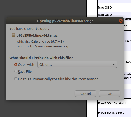

Pörp
archive manager-el akartam kicsomagolni egy állományt, de az extract-ra nyomva kiszürkült az ablak, és nem történik semmi. Bezárni nem tudom, mozgatni lehet. Ubuntu firefox-ban ha proardver-re akarok feltölteni képet, a tallózásra nyomva ugyanez történik, tehát az egész firefox ablak elszürkül, és se bezárni nem lehet, se nem történik semmi...

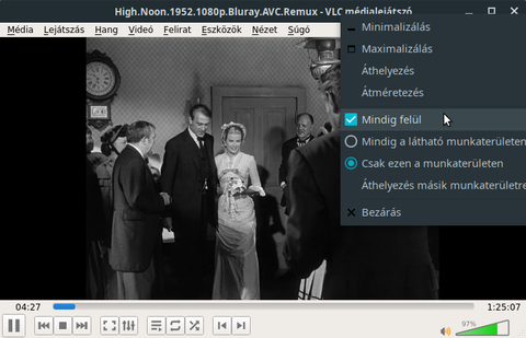

sziasztok ismét
VLC helyett tudnátok egy jó videolejátszó progit ajánlani linux alá? Win10nél a PoTPlayert használom, de annak sajnos nincs linuxra átirata. Nekem meg meló közben néha jól jön, ha szól valami a sarokban.
szerk.: lehetőleg olyan kellene, amit ki tudok tűzni minden ablak felé, bármit nyitok meg.
