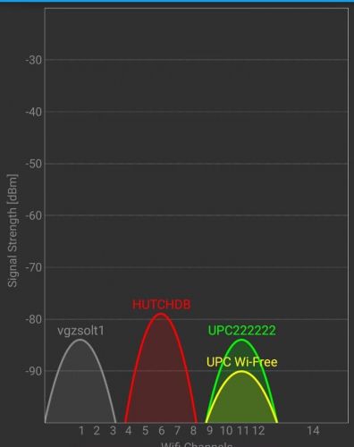

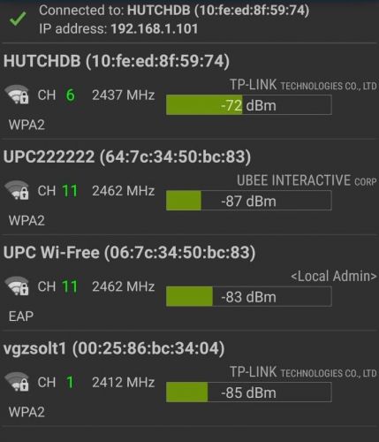

...és nyunyu: Máshogy most nem tudtam megnézni, így nekem is a telefonon levő WiFi Analyzer alkalmazásnak kell hinnem.
A router 24dBm-en (kb. 251mW) van nálam, 20MHz, 6. csatorna (, 00-Word). Egy szomszéd routere is ezen a csatornán de alacsony jelszinttel. Így a telefon szobán belül kb. 3m távolságban -40dBm-et mutat a routerre.
Levittem 100mW-ra, minden más maradt, így leesett -50dBm-re. Magára a router valós teljesítményére persze ebből nem lehet következtetni, de annyit szépen mutat, hogy 10dBm diffi vevő oldalon is látszik.nyunyu: Az azért nagy különbség. Ez a -60dBm a másik szobában volt már?

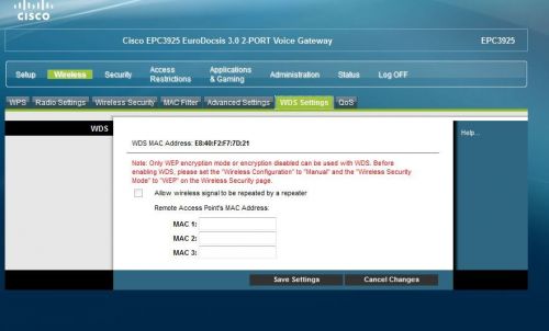

Itt talaáltam egy ilyen menü pontot:
WDS-ethernet (Saját wifi hálózatunk kibővítése u.a. IP tartományban es u.a. SSID-vel.)
(A két router közötti kapcsolat ethernet kábelen jön létre.)
(Router-IP-SSID -> WDS-IP-SSID)
Ezt manuálisan is be lehet valahogy állítani? Mert a leírásba van egy olyan rész amit már nem szeretnék megcsinálni.
" 1: WDS routerünket alapállapotba állitjuk: Reset gomb=10mp, vagy Luci/Rendszer/Mentés-Firmware frissítés/Visszaállitás végrehajtása." -
