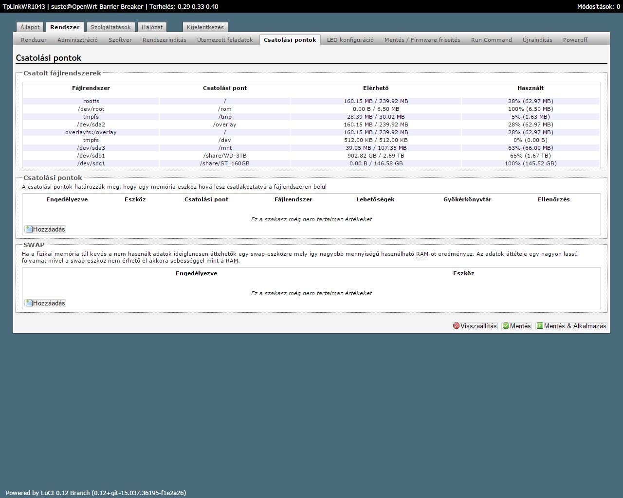

Funky81 #59933 üzenetére
Ezen a képen látszik, hogy /share/sda2-be fel van csatolva a HDD... És kb 700 GB adat van rajta, szerintem semmi baja nincs. nézz rá Webcommanderrel, winscp-vel. Más esetleg nem ártana. valami "cimkét" adni annak a HDD-nek.. húzd le gépről live linux-al (gparted), vagy windows minitool partition manager, cimkét hozzáadsz, és akkor nem sdXY csatolná fel, hanem rendesen a cimke alapján, így mindig ugyanoda kerülne..
Gondolom, te /mnt-ben kerested a dolgokat...
Headless
Funky81 #59931 üzenetére
Szia hát igen pont azt vágtad le ami kellene, és az viszont biztos látszik, hogy olyan is van az fstab configodban ami NEM szabadna hogy legyen... Automount van 0.5 óta A lényeg, hogy a luci csatolási pontokat nem piszkáljuk. csak feldugod a HDD-t és felcsatolja... Bár jobb lett volna ha 0.7 lenne mert vannak azért tovább fejlesztések, hibajavítások. fstab configot töröld ki amit létrehoztál. majd húzd le és dugd vissza a hdd-t/pent, és felcsatolja /share/labelbe, és 99,99%-ig biztos vagyok, hogy ott lesz rajta minden...
A luciban csak tájékozódunk a csatolási oldalon, és ott is csak a csatolt fájlrendszerek táblázatban nézelődünk a többi felesleges.Például ahogy az alábbi kép is mutatja.
