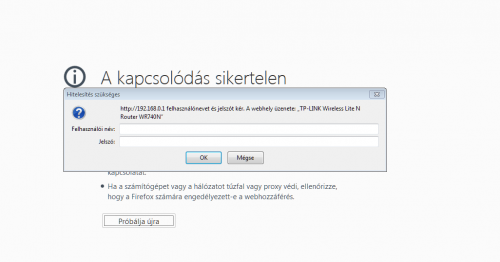

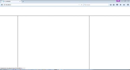

Valakinek erre ötlet?
Egy ugyan ilyen esetet találtam youtubeon. Ott sem volt megoldás.
Próbáltam tftp-vel wan porton keresztül stripped firmwaret rádobni, de annyira nem döglött, hogy failsafe-ben induljon, így nem is kezdi el áthúzni a firmwaret.Tehát adott egy router, ami ugyan működik, nagyon alap dolgok configolhatóak a windows sw-en keresztül, de a web felületet nem elérhető, egyszerűen timeoutol, akárhogy resetelem.
Ebből kifolyólag normál módon nem tudok rá másik fw-t rakni, de failsafe-ben sem, lévén ahhoz nem elég döglött.
Na itt vagyok meglőve elég erősen. Egyszerűen ördögi kör.
Próbáltam telneten megnézni mit köp 80-as porton, de attól sem lettem okosabb. 504-et dob és némi infot, kb ennyi.
