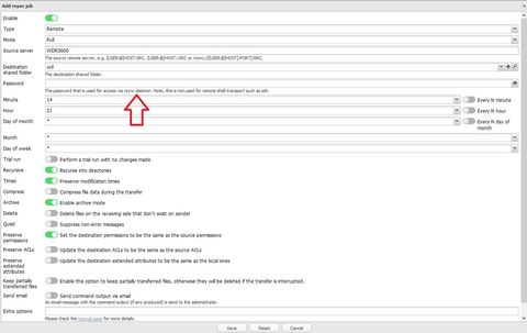

Igazából csak annyit szeretnék beállítani, hogy ne sima titkosítatlan legyen az ftp kapcsolat, hanem valamilyen titkosítás legyen. Tudom paranoiás vagyok, de én nem értek már ennyire a dologhoz, ha nagyon macera beállítani, akkor hagyom a fenébe. Sima TLS titkosítás jó lenne.

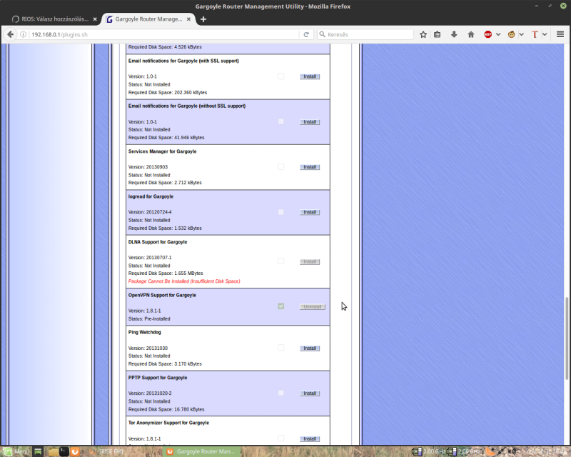

Sikerült. Sajnos elég rosszak a szemeim, és letöltési helynek /share/msxell-t adtam meg, most vettem észre. Most már tényleg minden jó. DDNS is jó lett, regisztráltam egy új noip fiókot, azzal most működik.

Úgy értem, hogy amikor 9092-n formáztattam le a terrás vinyót swap extroot és ext4-re, és utána újraindult a router, akkor úgy ment. De mivel a 3tb-os vinyót nem lehet 9092-n formázni, partícionálni, ezért vagyok elakadva.
Milyen partícionáló progit ajánlasz, ha már a gparted nem jó sajnos.
Másik kérdés, hogy ven egy 0.8.3 repais 03.01, azt alap 0.8.1re lehet tenni, vagy a már updatelt 0.8.3.1 02.26-ai frissítésre kell?

Amúgy ugyanígy néz ki nekem is csak, más a színe. Végülis megtaláltam a wifi alapbeállításokat is, a basic configurations alatt. Akárhogy is, nekem a hagyományos luci sokkal-sokkal inkább bejön.- A kérdéses weboldal létrehozás a WIFI-EXTRA/Wifi Supervisor konfigban láttam. Ez mire jó?
- De ami a lényeg lenne. Miért nem tudom telepíteni az opnevpn-t, és ha telepítem, akkor hol lehet konfigurálni?

Na, csináltam egy gyári alapbeállítást, és most be tudok jelentkezni a Chrommal. Viszont hallod elég katyvasz ez az egész.
- A 9092-es oldalon igencsak szegényes a wifi konfigurálási lehetőség, még csatornát sem lehet állítani. A Luci sokkal áttekinthetőbb is.
- Első helyen van egy link a 9093-as oldalra, de nem jön be. Mi ez?
- A wifi konfigurálás oldalon van lehetőség weboldal hozzáadására. Megcsináltam, kipróbáltam, kérte is a jelszót, de utána "Not found" Mi ez? Hogyan lehet törölni ezt a weboldalt?
- Tulajdonképpen azért raktam fel ezt a fw-t, mert azt olvastam itt nemrég, hogy van egy oldal az openvpn konfigurálására. Ennek nyomát sem láttam. Hol keressem?
- A system/service installer oldalon rányomtam az openvpn telepítésre. Hát nem sikerült:
