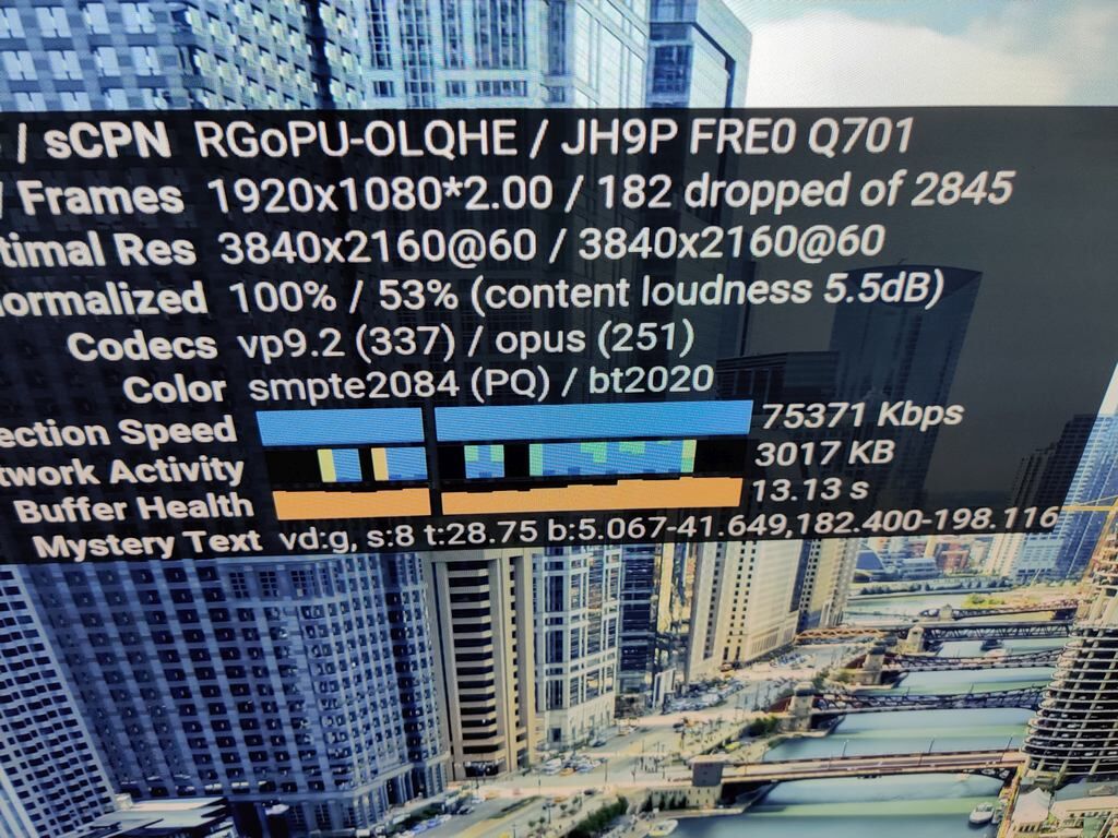

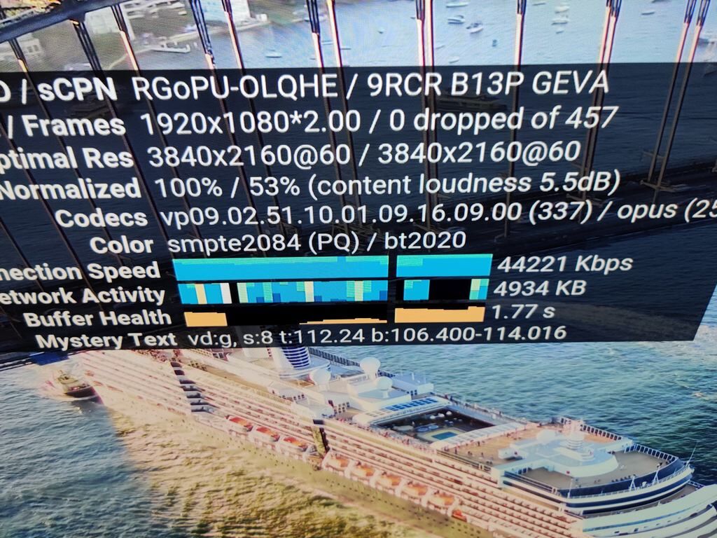

Na várjunk csak!
Most már nekem is szaggat! Pedig eddig jó volt!
Megnéztem a VodafoneTV boxal is. Ott hibamentes a 4K HDR
Ránéztem a youtube statisztikára és elér furán írja a codec infót:
Vodafone TV box 4K HDR:
TV 4K HDR:
Látszatra ugyan az a kodek(de miért írja ki másként?) mivel a VP9 (337) az nem más mint
337 webm 3840x2160 2160p60 21696k , vp9.2, 60fps
Pedig mehetne így is:
315 webm 3840x2160 2160p60 29805k , vp9, 60fpsKorábban jól ment hiszen az első HDR tartalom amit a TV mutatott nekem az youtube-ról ment és szépen futott! Szóval itt valami szerver oldali kavarás van...
Próbaként visszaraktam a legfrissebb 363-a fw-t. -

Minden TV lejátszója a gyenge láncszem mivel pontosan ki van hegyezve a hardveres gyorsítás így ha eltér minimálisan a codec máris elkezd izzadni.
Dolby Vision pedig egy eléggé hülye HDR szabvány több rétegű extra képinfóval ami meta adatként van jelen.
A házilag készített SL DV esetében pedig nincs garancia.Pl Zidoo boxom hivatalosan HEVC HDR 60FPS képes. A gyári Gemini Man 60fps mégis kifog rajta mert minimálisan eltér a kód amivel készítették. De az újrakódolt 60fps már gond nélkül megy.
A kevésbé hülye HDR10+ gond nélkül megy a TV lejátszójával vagy az imént említett újrakódolt Gemini Man Dolby Vision is jó. -

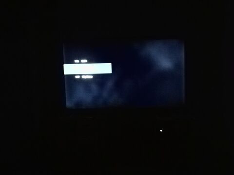

Úgy tűnik, hogy a 321-es fw-en hibás a gyorsindítás funkció!
Ezen is előjön minimálisan a felhősödés ha használjuk a gyorsindítást a TV bekapcsolásánál! Ha kikapcsoljuk azaz minden bekapcsolásnál frissen bootol be a rendszer akkor nincs gond!

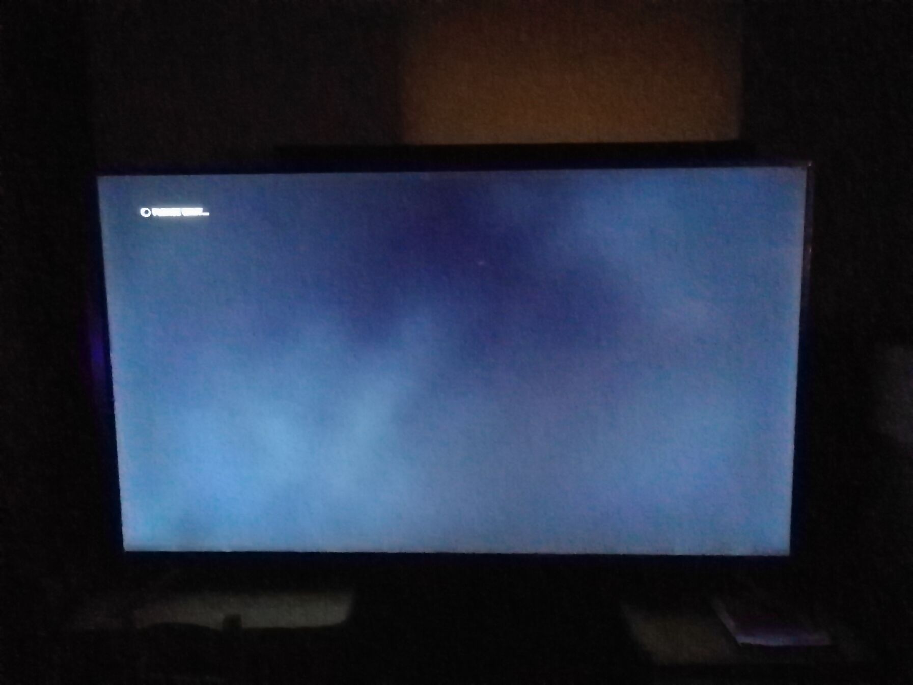

Úgy tűnik a 356-os fw nagyon nem ajánlott!
Olyan felhős megjelenítést kaptam, hogy ma már írtam is a szerviznek. Az imént visszaraktam a 321-es fw-t és MINDEN felhősödés megszűnt! Szép homogén a megjelenítés!
Max jelzem a szerviznek majd, hogy szoftveres hiba okozta! -

Sajnálom, hogy így jártál!
Azt viszont fontos megjegyezni, hogy a gyakorlati tapasztalatok alapján a "felhősödés" ("fényszivárgás") problémáját nem lehet egyértelműen adott háttérvilágítás típushoz, vagy a kijelző méretéhez kötni.
LCD vonalon mindenféle tévéből előfordul ilyen is, olyan is...
