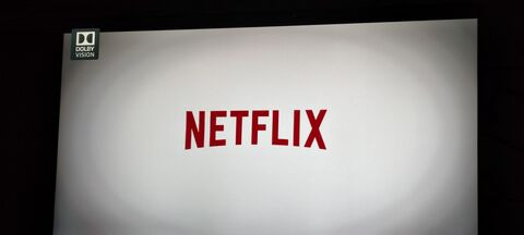

De azért van itt újdonság 😁
Netflix alatt végre a natív appal van Dolby vision/ Atmos. ALLM funkció.
És ha minden igaz kodival megy a kadencia helyes lejátszás.
Nálam megjelenik a Dolby Vision és Atmos logó is. -

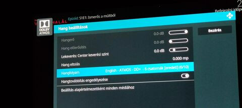

Igen megy a dolby vision, és az atmos is Kodi 19-el.
Igen a tv androidján fut a Kodi.

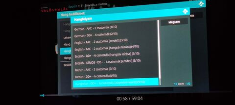

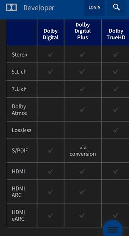

Az Atmos egy metaadat, amit lehet "csatolni" a dolby truehd, és a dolby digital plussz mellé is. Ez utóbbi működik sima Arc-on is, ha tudja az erősítő ezt a formátumot.
A Hd hangokhoz ( Truehd, DtshHd és variánsai ) szükséges az eArc, ami ugye csak HDMI 2.1 től van.

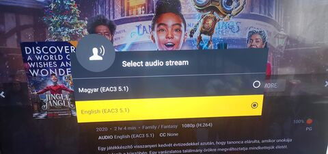

Mint ahogy a fentebb linkelt képen láthatod, a kiválasztott hangsáv Atmos metaadattal Dolby digital plussz, és ezt ki is tudja küldeni a HDMI 2.0 Arc-on keresztül az erősítőnek. -

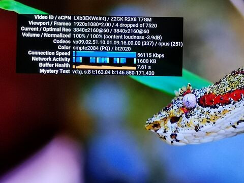

Végre van egyszerre dolby vision, és dolby atmos a netflix-el
Persze nem a hivatalos app-al .
Kodi 19.0 mátrix, és a hozzávaló netflix kiegészítővel. Ráadásul még mintha így szebb is lenne a kép, aminek valószínű az lehet az oka, hogy itt ki tudom választani a legnagyobb bitrátás videófolyamot.
Szépen kiküldi az erősítőnek is a DD+ Atmost
És a hang sem csúszik

Androidtv-n nem megy a TrueHD, sem Dts x, a magot azonban már kiolvassa.
Így majd vélhetően az összes streaming szolgáltatónál lesz dolby digital plus ( A netflixnél már most is van), ami mellé lehet csatolni Atmos metaadatot.

Felraktam a 65 ec780ra helyi frissítéssel.
Tesztnek a Jangle család karácsonya Netflixes filmet választottam Dolby vision formátumban . Szebb fények, szebb színek, illetve a dd+ 5.1 hangot is szépen átküldi az erősítőnek. A belső lejátszóval (a filmet letöltve) átmegy az angol hangsáv dd+ Atmos is. -

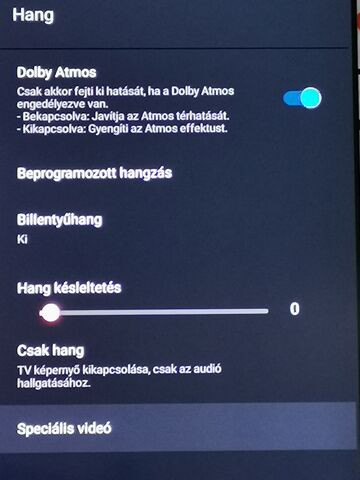

Találtam benne egy új menüpontot:
Hang késleltetése, ami lemegy mínuszba is
És mintha jobb lenne a Hdr, és Dolby Vision megjelenítése.

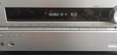

wallace 234
#1734

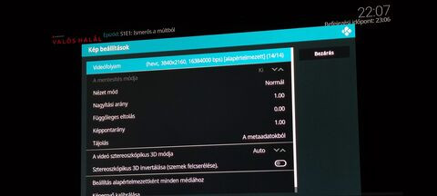

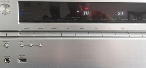

Biztos megnézted már 1000x, de tuti a középső arc feliratú csatiba van bedugva a tvnél a hdmi kábel ?
Esetleg ezeket is próbáld meg, ki - be kapcsolgatni :
[kép] [kép]Esetleg még megpróbálhatnád a kodit is, a képen látható beállítással :
[kép]Az új fw próbáltad?
Más lett a menü, sztem jobb is
Egyéb ötletem sajnos nincs -

Egyenlőre annyit vettem észre, hogy a hang beállításnál, lett egy hang késleltetése menüpont
Sajnos továbbra sincs changelog -

A plex még a 8-as droidnál sem ment rendesen.
A kodi nálam akadás mentesen viszi a Hdr10, hdr10+, és hlg is, és az összes hangformátumot lekeveri stereora. Egyébként én ráakasztottam egy USB lan kütyüt a felső usb portra, így magasabb a sávszél. A dolby vision egyenlőre csak a belső lejátszóval megy, de az is csak a single Layer.
A hd hangokat is csak a belső lejátszóval sikerült kiküldeni az erősítőnek. Az atmost hangot is kiküldi dd+ formátumban. -

A frissítés rendben lefutott, ajánlott felrakni az összes 2019 modellre. Azonnal reagál mindenre, megszűnt az összes akadozás. Avatar 4k 86GB hálózatban kodival (hardveres kiegészítéssel) akadás mentes.
Matrix Dolby Vision, hálózatban a belső lejátszóval akadás mentes.
És végre vezérli a Dolby Vision, a háttér világítást is!!! -

Újabb fejlemény. Volt egy kis időm újra beüzemelni az Onkyo tx-nr646-ot, arc hdmi2.0b kapcsolaton keresztül.
A tv sikeresen kiküldte az Atmos jelet az erősítőnek DD+ kodekkel, természetesen a belső lejátszót használva. Az adott film egyébként lehet több hangsávos sávos is, amit gyönyörűen lehetett váltogatni zökkenőmentesen.
[kép]
Kíváncsian várom, hogy az Androidtv-s netflixen mikor lesz ilyen funkció
