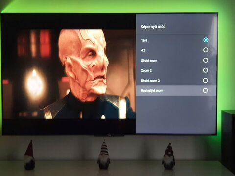

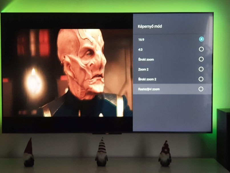

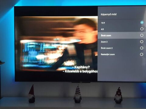

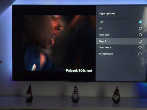

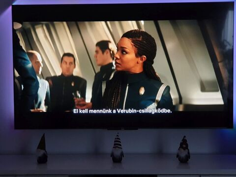

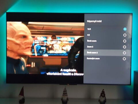

tcl 65c715 606-os fw-n hogyan lehet teljes képernyőre nagyítani a 16:9 nél keskenyebb netfilx filmeket?
Egyszer sikerül, de lehet az még a gyári fw volt? nem emlékszem. -

Igen a menüből is és ezt is:
Press the Settings button
Press OK on the icon: Picture.
in the remote control:
Then go to the line Advanced settings.
Scroll down to the line: Brightness settings.
Scroll down to the line: Contrast.
With the remote control, do the key sequence: 6425
The special menu appears.
Go to the line "Reset All" and press OK.
Go to the line "Reset Shop" and press OK.
Now unplug the main power cord.
Wait for ~2 minutes.
Plug back the main power cord and perform complete instal -
