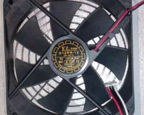

Tegnap szétszedtem a tápot- ventilátort, és jobban kipucoltam (egyszer már megcsináltam, de nem segített), majd adtam neki egy kis WD 40-et. Tudom, hogy csak ideiglenes megoldás.
Még gondolkodom, hogy melyik legyen, de az nem lenne baj, ha halkabb is lenne picit. Csere esetén pedig biztosan a forrasztás lesz, mert van hozzá eszközöm.#1408
neked is köszönöm a választ.
Eagle16
A címke alatt nem volt semmi, csak egy piros kupak a venti síkjában, szóval ott nem esett le semmi az biztos, megnéztem.
A tápegységen amúgy pont az egyik csavarra volt rátéve az egyik matrica, szóval a garanciát buktam, viszont legalább megnéztem a ventit közelebbről.
YL-D12SM-12 van benne pontosan, és nem láttam hogy bármi baja lett volna, alapból nem lötyög, teljesen jónak tűnik, megforgatva sem volt hangja és tökéletesnek tűnt...
Ha még egyszer előjön a zaj akkor már rendelem is a CM ventit.

Elsőként csak olajozok, ha nem oldja meg a problémámat, akkor jön a zsírozás, ahhoz majd még kérek instrukciót, ha sor kerül rá.Az FSP tápnak nem szedtem ki a ventijét, ha ugyanaz van benne akkor annyi a különbség hogy az FSP-jé halkabb (valószínűleg fiatalabb vagy kevesebbet futott), viszont, hosszúkás a táp, gondolom ezért keletkezik akkora szélzaj, amekkora (nagyobb mint a Delta-nal), mert hosszabb uton, több alkatrészbe ütközve jut ki a levegő a hátulján.
s3toraph
Köszi a leírást, szétszedem és megnézem mi a helyzet a címke alatt.
Az olajozást így csináljam? Pici bele, majd bejáratni kézzel? Nem fog odafolyni ahova nem kellene?
(zéger gyűrű = a címke alatti kis levehető műanyag kupak ?

D.u. nekiugrottam a gépnek kitakarítottam. A tápot is szétszedtem most frankón tiszta minden.
Viszont amikor a táp csapágy takaró kupakját levettem kissé meglepődve tapasztaltam, hogy ott csücsül bent a gyári kenőanyag, úgy ahogy kell. Nem is piszkáltam, simán vissza tettem mindent a helyére. Tulajdonképpen kissé halkabb lett a gép a portisztítás után de szerintem még mindig nem az igazi.
És itt jön közbe a tanácstalanságom, mert a táp nem a csapágyhangtól vagy a motorjától "hangos" - szerintem - hanem egyszerűen a levegő légáramlását hallani.Mivel felső tápos házam van és egy rendszer hűtővel sem rendelkezem így jóformán az összes belső meleg levegőt a táp "húzza" ki (gondolom én) ezáltal jobban is melegszik ami nagyobb hűtési igényt is eredményez. Szóval nem tudom, hogy egy 9 lapátos - fent említett - profi ventilátor mennyivel lenne halkabb hiszen annak is tolni kéne a levegőt rendesen. Ennyire azért nem vágom a dolgokat, szóval a több lapátos eljárás lehet nagyobb zajjal is jár vagy pont fordítva? kisebb fordulat is elegendő?
Egyenlőre nem tudom mi legyen....
Szerintetek? Most már látom mért vezették be az alsó tápos házakat, nem is olyan hülyeség!
