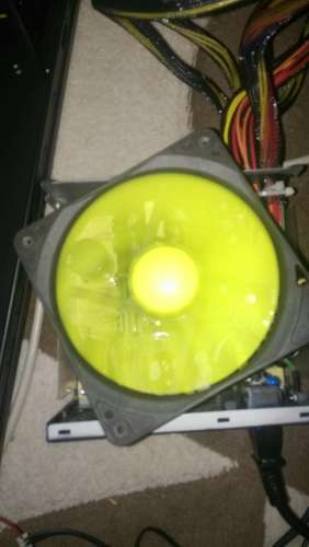

Kipróbáltam a tápomba (FSP Raider 550) a Coolink SWiF 2 1201 ventit:
Próba képpen így volt összerakva:Egy másik gépre dugtam rá a fordulatszám kijelzéshez szükséges szálat, így mértem, hogy mikor mekkora fordulaton van.

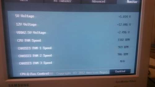

A chassis fan 1 speed-et kell nézni.Bekapcsoláskor:

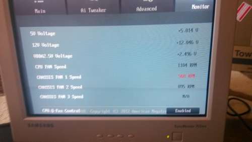

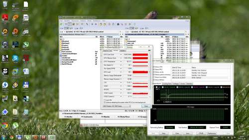

20 perc Aida rendszerstabilitás teszt futtatása után:

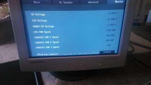

20 perc alapjárat után:
A load teszt végén megfogtam a tápba a bordát és a langyos és meleg között volt valahol félúton. Amikor bekapcsoltam a gépet, akkor egyből felpörgött a venti. Teljes terheléskor 350-360W-ot vett fel a konnektorból.
