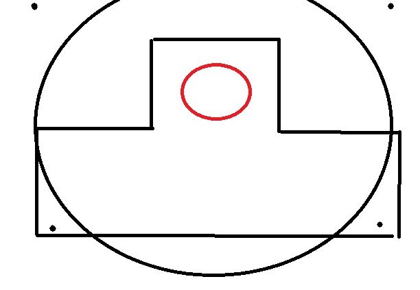

Nekem egyébként egy ilyen speckó alakú plexi jutott , de legalább viszonylag masszívnak tűnik.
Ezer bocsánat a béna rajz miatt

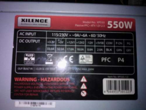

Laprasi991
Valószínű megsérült a szállításnál, mert "fejjel lefelé" (ahogy a tápbban lennie kell) nem egyenletesen forgott a lapátja és kattogott.
VX450-ben van OTP.
Az új venti légszállítása 74CFM a gyárié meg 82, tehát annyival nem kevesebb.
A fordulatszámnál van nagyobb különbség, a mostaninak 1500 a max, a gyárinak 2200 -
