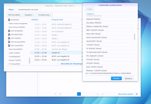

Nem tudjátok, hogy lehetne működésre bírni, egy technisat skystar usb2 hd ci-t a synology ds214play-en?
Csatornákat megtalálta, UPC-ről szeretnék rögzíteni, de mindig 0 bájtos fájlokat tud csak rögzíteni.

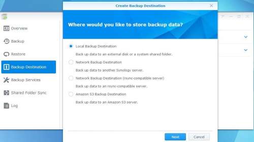

A DSM5.0-ban ezt kicsit átalakították. Előbb létre kell hozni a backup destination-okat (pl. local vagy network), és utána azokból lehet választani, amikor egy aktuális backupot hozol létre. Amikor a backup&replication-t kreálod, akkor csak a már előzetesen létrehozott backup destinationok-ból lehet választani, nem lehet mappát/meghajtót tallózni.

Biztonsági mentéssel kapcsolatban szeretnék segitséget kérni.
A főmenü/bizt. mentés és replikáció alatt próbáltam összehozni egy a számitógépemre kötött SATA hhd-re.
A biztonsági mentés célhelyének,hogyan adom meg a SATA vincsit?Kitallózni nem lehet semmit.
Meglehet azt oldani,hogy ha megvan az aktuális állapot mentése akkor utána hetente mindig csak az újonnan felkerült fileokat mentse?
Megköszönnék 1 leirást mit,hogyan állitsak. -
