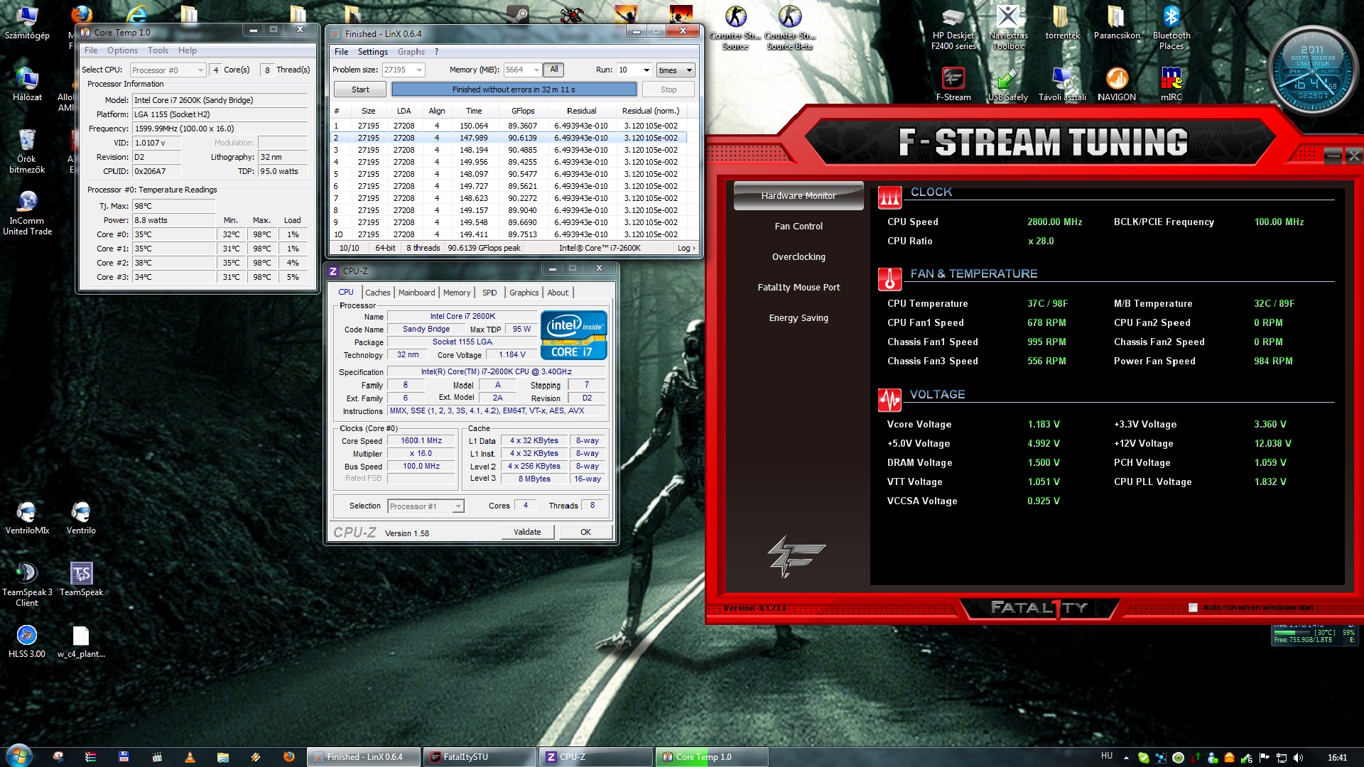

Én 4Ghz-en fogom használni egyelőre, ezt kezdtem el kitesztelni, eddig 1.15V-al stabil. De holnap néztem elég e neki kevesebb is e vagy sem, ezt így elsőre csináltam.
Aztán majd nézek egy 4500-at, meg egy 5000-et.
Amit észrevettem így X58 után hogy a droop elég nagy még LLC-vel is.
Biosban a névleges 1.18V-ra ír ki 1.168V-ot, winben ugyanez, idle 1.184V, load 1.144-1.16V között mozog. Ki érti ezt

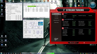

Az miért van, hogy belőttem a feszt 1.2V-ra LLC3-al, 40x szorzó.
Win feláll, rendesen 4Ghz-et ír (turbo boost disabled) aztán mikor elkezdek linx-elni, akkor visszaáll 35X szorzóra.
Kevés lenne a fesz vagy valamit benéztem a beállításoknál? -
