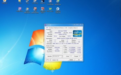

Hello! Sikerült nagy nehezen stabillá tennem a gépezetet, prime95,linx,intelburn teszt,3dmark,több órás crysis 2 után se ment fel 65fok fölé a hőmérséklet és semmi hiba nem jelentkezett.
1.38V / 46x100MHz Ez maradhat 24/7-ben, egészséges neki még ez?
