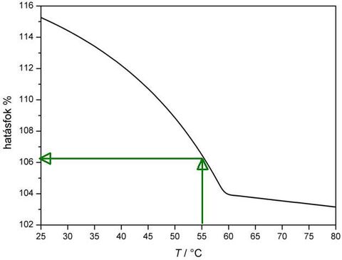

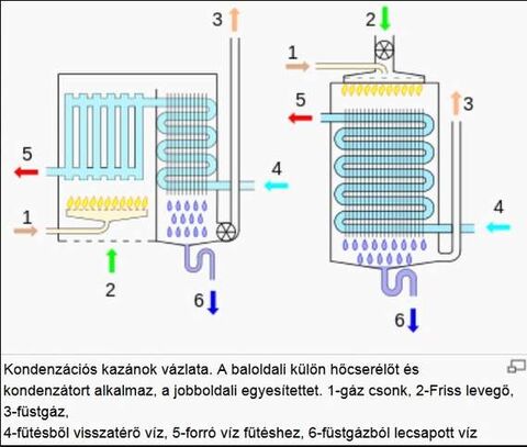

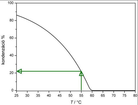

#71496704
Ehhh.....
Kondenzációsnál a VISSZATÉRŐ!!!! víz hőmérséklete számít.
Az előremenő lehet akármennyi...
A lényege, hogy: a hideg visszatérő vízcső kivonja a füstgázban lapuló páratartalom hőjét.
Ettől a párából kilopott melegtől a hideg visszatérő víz kicsit előmelegítődik, mielőtt újra a lángig jutna.
Íme a belső felépítés elve....
A kondenzáció már 58-59 fokos visszatérőnél kezd beindulni.
Így mint látható az 55 fokos visszatérő már nem szörnyen rossz...
Az 55 fokos visszatérővel is, a hatásfok már biztosan 100% fölött lesz.
(a hagyományos kazán ~80%-ával szemben)
