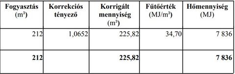

Phobion
sziasztok
ha a gázt csak fűtésre használjuk, havonta diktálunk, jelleggörbe szerint 226 m3 a kedvezményes limit novemberre, akkor ~215 m3 fogyasztás esetén mekkora számlára lehet számítani?
