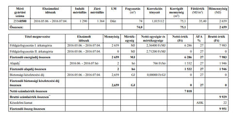

Degeczi #4534 üzenetére
Az átalány lényege, h egész évre egyformán elosztott összegű számlákat fizetsz, a tényleges havi fogyasztásodtól függetlenül.
Lehet nácizott már valaki ezügyben, csak el vagyok maradva olvasásban.
Átalány: nincs gázórád, fizetsz havi x forintot a sütő fajtálya alapján (panel, egystrangos gáz mérő nélkül)
Amit átalányként él az ember agyában, meg használja helytelenül mindenki rá, az az egyenletes részszámlázás. -

Degeczi #4530 üzenetére
Azt egyébként lehet tudni, hogy a gázt miért megajoule mértékegységben árulják?
A joule ugyanúgy az energia mérőszáma mint a Wh (wattóra), 1 megajoule az pontosan megfelel 0,2777 kWh-nak. Vagyis a rendeletbeli 63 645 MJ az megfelel 17 679 kWh-nak.
Ha kWh-ban számolnák a gázt is, akkor az embereknek elég lenne az áramnál bevált kWh mértékegységgel számolni, legalább 50%-al többen értenék a zsonglőrködést a számokkal. Az emberek értenék, hogy áramból 2 523, míg gázból 17 679 kWh-t fogyaszthatnak.
