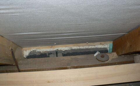

HA jól értem a helyzetet akkor pl.
Az erre való PUR habbal felragasztasz mondjuk 12-15 cm grafitos habot a kispadlásban. A függöleges falra a hideg-fűtetlen oldalon és azt résmentsen zárod a tetőtéri ferde részben lévő hőszigeteléssel. Gyakorlatilag felviszed a tető fóliág a térdfalon.Az erre való PUR habot használd >> ETICS célú.
[link] és így kell használni. [link]
A réseket mindenhol kifújod a legolcsóbb dagadós PUR habbal és kész is.
A kispadlásban nem éri napfény a hőszigetelést nem lesz baja.
Aztán leraksz a kispadlás padlóra 20 cm gyapotot, ha kell átvezetve az ereszbe is a hőszigetelést és ha kell a külső falon lefelé is az ereszdeszkáig.

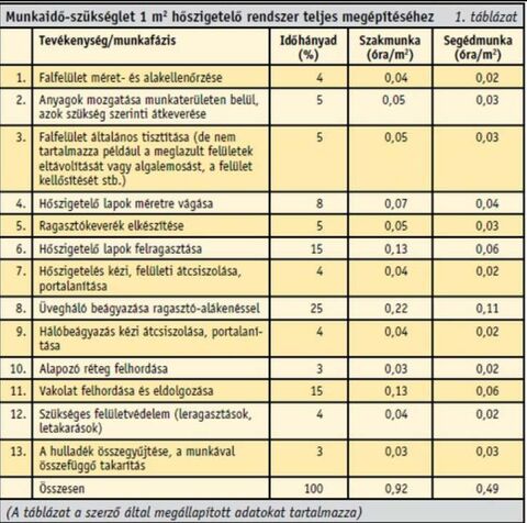

Kb 1,5 óra/m2 a normaidő az EPS hab hőszigetelésre.
Nézzük az olcsóbb megoldásokat előbb.
A lakosságnak lehet csinálni,
1.
Akár KATA üzemmódban is.
A 4 eFt/óra már sokfelé és sokaknak okés.
Pláne azoknak akik sírnak, hogy keveset keresnek...
Szezonban 800-1000 eFt/hó bevétel.
Marad belőle 500-700 eFt/hó
A 12 mFt/év áfamentesbe is belefér.1,5x4=6 eFt/m2
Megj: a számlára a MÁK 50% vissza és más támogatás is játszik.
Ami olcsóbbá teszi.2.
A szürke (sőt) fekete meló sem ritkaság.
3000-2000 eFt/óra
4500-3000 Ft/m23.
Akinek nem futja szakira annak még sajátkezüleig is megéri pakolgatni.
Amikor ráér vagy akár szabdságon is.
(nem nagy kihívás a szabása, ragasztása, dübelezése,
sőt a hálózás+glettelés sem és a kisegtő melók sem
szerszám se sok kell ezekhez)idő van rá akár apránként haladva is...
Sajátkezüleg bizony jóval kisebb eredő Ft/m2 adódik.

20000/3900=~5 tél alatt megtérül7,0 m3 földgáz mással >> 5200 Ft/tél
20000/5200=~4 tél alatt megtérülAvagy még kölcsönből is megéri erősen hőszigetelni.
Megj: legálisan számlára a MÁK 50% vissza és más támogatás is játszik.
Ami olcsóbbá teszi, pl. felezi az árat.
és
Máris csak 2-3 tél a megtérülés.*****
Röviden az energiavámpír falakat/lábazatot és palofonokat épeszű ember.
Hacsak teheti hőszigeteli.Mert a 747 Ft/m3 árú gázból nagyon megéri spórolni.
A ~100 Ft/m3 árú részt is belevévesem a világvége az eredőben hosszabb megtérülés.
Mert az olcsó ár sem marad sokáig annyi, tuti.Az ott lakás pedig évtizedekre szól elvben...
