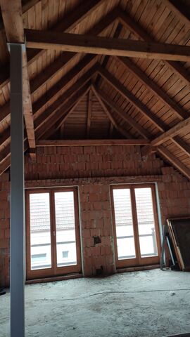

egy 20 cm-es tekercses gyapot terítés kb. egy év alatt megtérül. már jövőre megcsináljátok a tetőtérbeépítést?
de egyébként mérd meg, hogy milyenek a szarufaközök a tetősíkban (gondolom 15 cm-esek). ha páraáteresztő fólia van a tetőn, akkor 15 cm-es, ha párazáró, akkor 10 cm-es táblás gyapotot is vehetsz, ami oda való, és azt is lerakhatod most a padlásra. aztán, amikor beépíted a tetőteret, felszeded és megy a tetősíkba hőszigetelésnek, ahova úgy is az kéne. ez az anyag persze jóval drágább, de nem marad fölösleg belőle úgy sem.
csak arra figyelj, hogy lehetőleg valami normálisabb táblásat vegyél, rockwool multirock vagy ilyesmi, ne a paplan könnyű, minimális sűrűségű sárga isover és társait.
Catman
blizzrd #1200 üzenetére
Fel kell majd szedni. Két lehetőséged van:
Vagy a tetősíkot meg a tűzfalakat (ha van) szigeteled (legalább 25-30cm gyapottal, szórt pur habbal, stb.). Ez drágább, és nagyobb munka, de aztán a tetőtér beépítésnél ezzel már nem kell foglalkozni.
Vagy leraksz a födémre valami gyapot szigetelést, legalább 20cm-t. Ha mondjuk táblásat raksz le, azt a tetőtér beépítésénél újra lehet használni.
