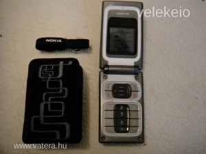

A nokia első értelmes flipes telefonja és még a Világok harcá-ban is szerepelt egy
