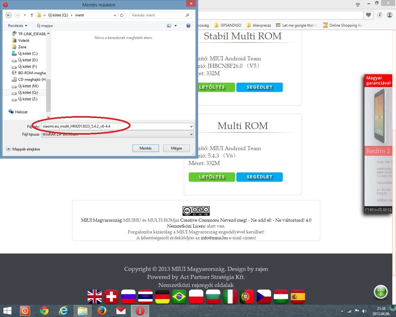

Tudtommal azért vették le mert gondok vannak vele (az en.miui.com-ról sem elérhető már). Ha az 5.4.3-at flasheled, a beszédmikrofon elnémul, és nem működik utána sem az 5.4.2-re downgrade-el, sem pedig fastboottal felülírva, csak kihangosítva lehet használni a telefont, és nem jöttek rá miért még.
mailman
rosszkutya
#7304
A xiaomi.eu oldalrol lekerult az 5.4.3 A mic bug miatt es ezert van 5.4.2 a helyen, mert abban nem volt ilyen hiba. Erdemes az ottani forumba is benezni neha, az admin maga irta, roviddel utana meg is volt a csere, latszik is a feltoltesi idokbol, hogy a 4.2 kesobb kerult oda. Egyebkent nekem meglepo, hogy a kisse korosodo hardveren milyen szepen megy ez a rom, remelem belakva sem talalkozunk a v25-26ban tapasztalhato hosszu lassulasokkal. Kicsit meg reszelnek rajta remelem(nevjegyzek hiba stb), es meltokepp bucsuznak a Hongmitol.

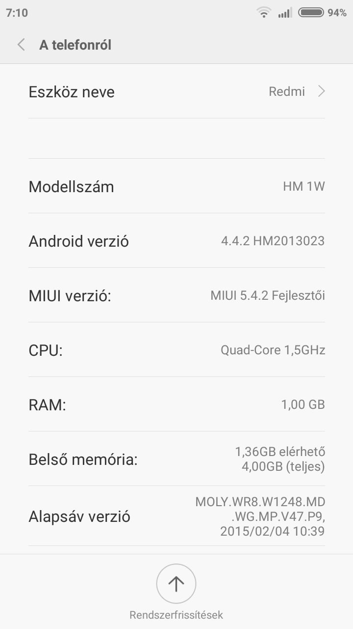

#7292
A "Browser" akkor micsoda? Csak mert az nekem gyári böngészőnek tűnik.
hevizms
Igen én is 5.4.2 fejlesztőit szedtem le onnan. Holnap felrakom ezt a fejlesztői multi romot. -

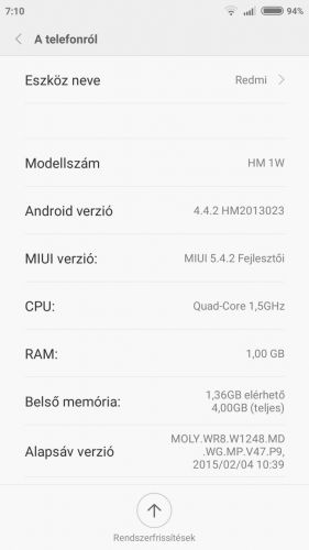

rosszkutya
#7284
Na én ezt töltöttem le,de a te általad ajánlott is odairányit.Szóval nem értem
hevizms
rosszkutya
#7284
Ejha.Mondjuk én azt hiszem nem innen töltöttem,de amikor rákattintok,a nevében 5.4.2 van.Akkor nem tudom mi van.Viszont már nem töltöm le innen is,mert minek?
