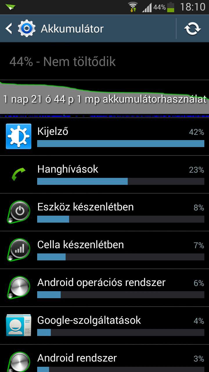

én nem nézegetem az antutut, mert a jó pont mellett lehet kaki a rendszer.a gyári 4.3 most sikerül 4ora50perc kijelzoidot elerni.
