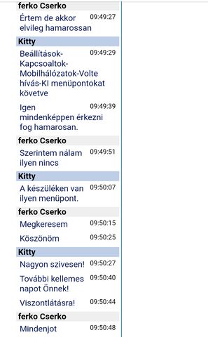

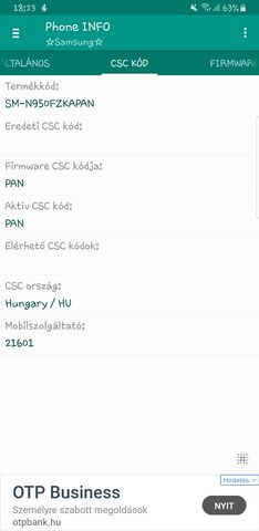

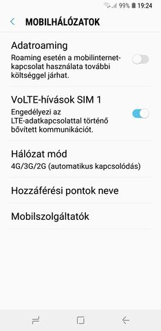

"Srácok"! Pite, tehát android 9 XEH ROM -ról van szó. Ott van ilyen, a fentiekben tárgyalt hiba. Szuper amúgy, hogy visszajeleztek, mert ettől működik ilyen jól ez a téma is. Aminek én momentán nagyon örülök.
Csak nem mindegy milyen ROM -on nézitek.VoLTE támogatás lehet amúgy. Csak nem minden szoftver releváns ebből a szempontból.
VDH nem lényeges, mert Vodán nincs ilyen gond. Illetve többen jelezték, hogy XEH -en Voda kártya szintén jól működik.
TMH szintén nem lényeges, mert ott még nincs Pite. Oreo -n viszont jól működik a 4G kezelés.

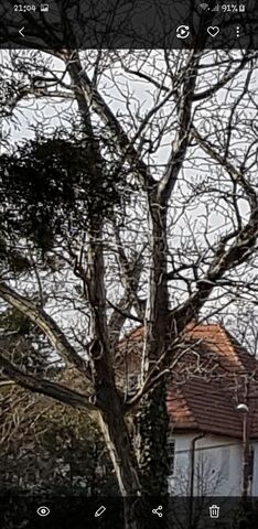

Nem, ott mondjuk pont meghal a vonalélesség 24 MP -en.
Amúgy ilyen tesztképeknél nem fognak kijönni a valódi problémák. Például a Samsung részlet feldolgozása.
Samsung -nál is szerintem RAW -nál jön ki a kamera képessége. Ahol nem nyúl bele a szoftver.
Például az említett S6 Edge és S7 Edge részletbe nagyítása. Saját szoftveres feldolgozásával:
S6 Edge például itt sokkal kevésbé festmény szerű, mint az 7 -es verzió.
Viszont továbbra is azt mondom minden nézőpont kérdése. Ezért érdemes kidobálni egy telefont vásárlás előtt. Amennyiben a kamera fontos, akkor azt. Többen eltérő, vagy más szempontok alapján ítélnek meg egy képet. Illetve az adott telefon képességeit.

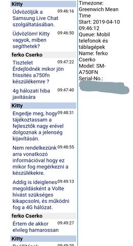

Módosítottam az összefoglalót. Amennyiben lesz változás, javítás, itt jelezni fogom és az összefoglaló ide vonatkozó részét is módosítom.
Android 9 (Pie) hiba:
Magyarországon 2019. márciusban a VDH és a XEH szoftveres készülékekhez jutott el hivatalosan az Android 9 -re épülő új One UI felület. TMH -ra még nem elérhető.A jelenlegi, márciusi build nem kezeli normálisan Telenor és Telekom hálózatokat. 4G alatt nem vált az elérhető sávok között, illetve nem kapcsol át 3G vagy 2G hálózatra, ha a mobilnet gyenge. A gyártónál tudnak a hibáról és dolgoznak a javításon.
VDH és XEH esetében Vodafone SIM -mel nincs ilyen hiba.

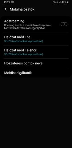

Köszi a gyors választ!
Most átállítottam, hogy maximum csak a 3G-t érje el...így jelenleg működőképes, de bízom benne, hogy mihamarabb javítják a problémát.
Egyébként hogyan kell egy korábbi verziót - jelen esetben az Oreo-t - visszatenni?
Hozzáteszem sokkal jobban tetszett a kezelőfelülete, mint a mostani 9.0-nak. -

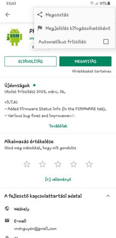

Az automata frissítést le tudod állítani, de....
Először az alkalmazás kezelőben távolítsd el az adott alkalmazás adatait. Nehogy legyen valami maradvány fájl, ami gátolja a működést újratelepítésnél.1. Mentsd ki máshova a felvett beszélgetéseket.
2. Beállítások/Alkalmazások/
3. Itt kikeresed a alkalmazást, bökj rá.
4. Utána a Tárhely menüpont alatt nyomj az Adatok törlése és a Gyorsítótár törlése gombra.
5. Eltávolítod az alkalmazást.
6. Újratelepíted az alkalmazást az apk fájlból.
7. Megnyitod a Play áruházat.
8. Kikeresed a programot.
9. Jobb oldalon felül nyomj a 3 pöttyre és vedd ki a pipát az Automatikus frissítés alól. -

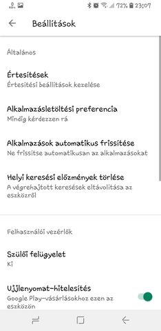

Csak azért kérdeztem, mert előtte amikor nézted, akkor is volt más akinél nem ment, nálad meg igen, és lehet, hogy ő rosszul állított be valamit, te meg tudod már, hogy hogy volt jó a beállítás 4.-ei irányelv bevezetés előtt (ne ezt jól megragzottam, csűrtem, csavartam).
Amúgy a play 3.-án frissült (persze kéretlenül, letilthatatlanul)

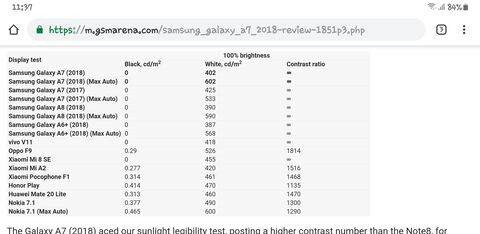

Hát senki nem vett ilyet? Az egyik“Super AMOLED“ mobil, mely bevallottan nem tudja a 0 nit fekete színt. De azért odaírják: végtelen kontraszt.
Előnye a 3 kártyahely.

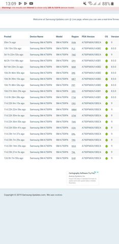

Ezt már tudjuk. Azért köszi a visszajelzést, SIM slot szerint még senki nem jelzett vissza. Bár kétségtelen a visszajelzések alapján, hogy alapszintű szoftveres problémáról van szó.
Kb. 1 hete lett leállítva a március 5. build date -es droid 9 frissítés. Azóta csak a régi frissítések mentek ki, ahol elmaradt. Februári droid 8.
#86973952
Eléggé leálltak a frissítésekkel. Mostanában inkább csak a régebbi Oreo csomagok mentek ki. Szerintem már nagyban megy a Pite javítása. Hamarosan biztos lesz új ROM.
