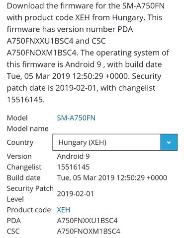

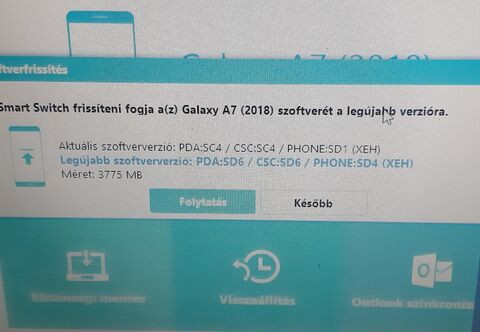

XEH -t nem is figyeltem...
Érdekes, mert amúgy nekem tök azonosnak tűnik.
Rá lehet próbálni, de szerintem teljesen ugyanaz. Javítást nem azonos build verzióval adnának ki, hanem újjal. Mivel akkor nem jelezne azoknak, akiknek a régi van fent. Meg amúgy is elég nagy kavar lenne belőle.
Smart Switch -re csatalkozva is meg lehet nézni van -e új verzió.

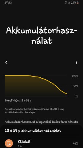

Ugye a SOT mindig felhasználás függő, így az írt időket csak egymáshoz viszonyítsátok, ne a nálatok tapasztaltakhoz.
Nekem Oreo -n nem volt kiemelkedő üzemidőm. Általában nálam rosszabb üzemidők vannak az aktív használat és szinkronok miatt. Nem szoktam optimalizálni sem, illetve a fényerőt nem szeretem alacsonyan. Sokszor vagyok szabadban, tehát nem ritka a magas fényerő.
Viszont játszani sem szoktam, ami önmagában is sokat fogyaszthat. Mellesleg nem minden játék fogyaszt azonosan.
Oreo -n kb. 4-5 óra kijelző időt produkáltam, Pite alatt ez felment 6-7 -re. Kb. 19-20 óra alatt. Nyilván egyéb vonatkozásai is vannak a fogyasztásnak, mint például az sem mindegy, hogy wifi vagy mobilnet alatt csinálom. Sokat mászkálok BP területén, tehát a "jelkeresés" is aktívabb.
Teljes mobilnet alatt mászkálás közben nálam inkább kisebb értékel jöttek. Pite meg akkumulátor tanulás alatt van, szóval meglátjuk mi ennek a vége.
A mobilnet nálam folyamatosan megy, van néha navigálás is.
Volt ennél jobb is, de ez igen aktív használat mellett relevánsabb. Mellesleg (szerintem) a rosszabbik statisztika fontosabb, mint a legjobb.
Éjjel pedig 1-2% körül fogyaszt nyugalmi állapotban. Repülő módot nem használok, de a net olyankor ki van kapcsolva. AOD is alszik este 11 -től reggel 6 -ig.
