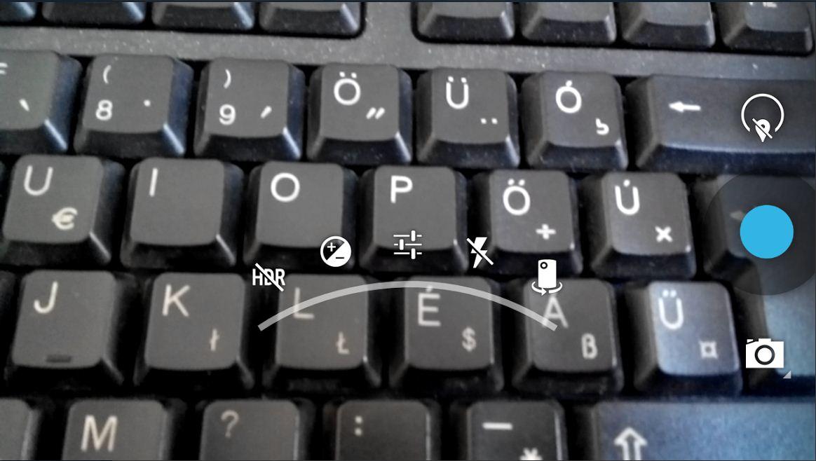

szerintem ő nem a szuper kamerát használja, hanem a sima kamerát. Abban tényleg nincs ilyen beállítás. De nekem az alapértelmezett tárhelyem az sd kártya, a kamera program is oda menti a képeket.
Itt a kék gomb feletti ikon kell megnyomni, hogy a beállítások előjöjjenek. A kép mentésének helyét nem lehet megadni szerintem, végignéztem minden menüpontot. -
